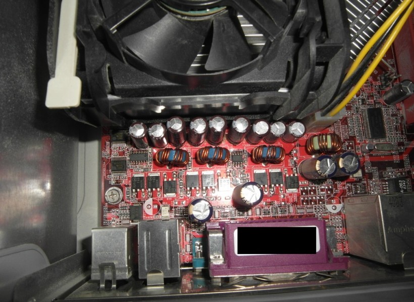

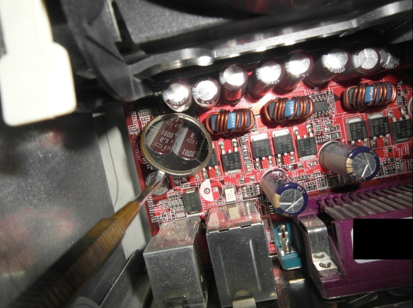

Ahoj, na MB MSI865PEM2 som pri výmene CR2032 zistil všetkých šesť kondenzátorov 1800µF/6,3V (8x20), umiestnených popri CPU, nafúknutých. Zatiaľ čo vidím, od slovenského dodávateľa viem v tomto rozmere zakúpiť len Panasoniky EEUFS0J182L s roztečou 3,5mm. (dtto TME)
Momentálne nedostupné sú tieto hodnoty aj s roztečou 5mm. U nižších kapacít, napr. 1500µF, je aktuálny výber podstatne širší: aj rozteč 5mm.
Aká správna rozteč nožičiek u tejto dosky je na týchto pozíciách?

Ok, ďakujem. Tie vyzerajú na obrázku tiež 8mm, takže tiež zrejme rozteč 3,5 mm.

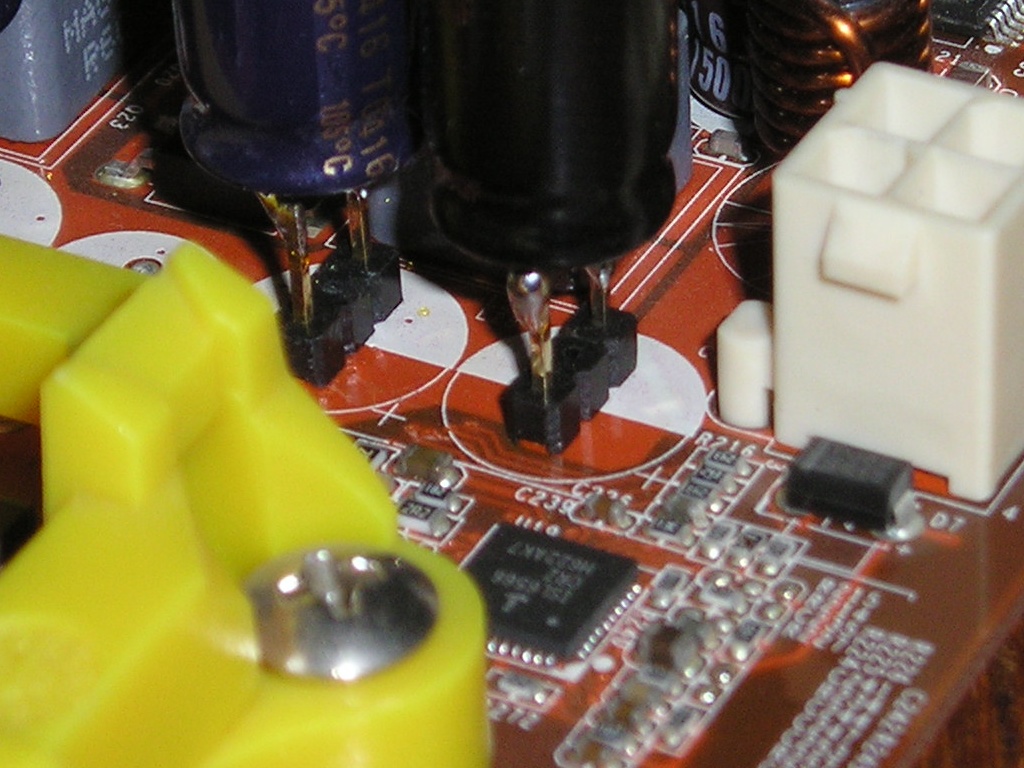

Když by šlo o strategickou desku, která má běžet dlouhá léta (s možností opravit ji opakovaně), udělal bych to tak, jak je to na foto. Stačí k tomu běžné hřebínky (s roztečí 5.08mm). Při výměně kondenzátorů pak deska "netrpí".
Samozřejmě komu stačí oprava stylem jednou a dost, vypájí původní C bez přehnané šetrnosti, díry odsaje a zapájí C nové.

Fuj! Nie je ziadny problem vymenit elyty bez poskodenia dosky, kludne aj viackrat. Ked tam das Panasonic FR alebo FS, tak ich minimalne najblizsich 20 rokov menit nebudes.

Šlo o experiment, deska jela možná 20 hodin, jinak deset let odpočívala. Kondenzátory pocházely z likvidovaného PC, které mělo desku napadenou hliníkosběračem.
Cizímu bych to udělal konvenčním způsobem.
