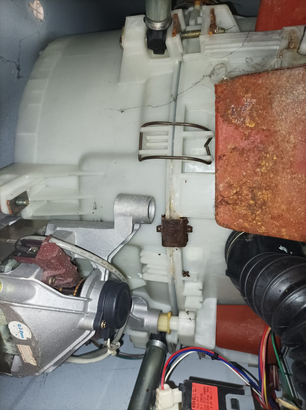

Zdravíčko,
"zdědili" jsme po bývalých nájemcích bytu pračku, ze které teče při praní voda. Po převrácení na stranu jsme usoudili, že nádrž nejšpíš rozežral vodní kámen. Její spodek byl jediným na dotek mokrým místem a svorka držící díly nádrže dohromady je velice zrezlá a rozpadá se v ruce. Vizte foto.
Má podle Vás cenu se snažit pračku nějakým způsobem opravit a případně jak?
Díky moc za rady!
Vnitřek pračky s netěsnící nádrží a zrezlou svorkou

Ta zrezlá spona je důsledek, nikoliv příčina.
Příčina je v těsnění mezi půlkami bubnu, to je potřeba vyměnit a zároveň vyčistit a zkontrolovat dosedací plochy.
K tomu je ale potřeba dostat buben z pračky ven.
Ta spona se musí vyměnit

Je tam tesnenie DC62-40183A.

Pokud by nebylo těsnění k sehnání, možná by stačilo po očištění aplikovat na stávající těsnění silikon nebo jiné lepidlo a namísto zrezavělé spony dát vruty, pokud je tam na ně místo. Ale vyjmutí vany z korpusu je samozřejmě nutné. Nevím, v jakém stavu jsou ložiska a gufero a zda by je také nebylo vhodné po létech vyměnit, když se už bude rozebírat vana. Jsou to dost náročné úkony a nevím, jestli je celá oprava takovéto pračky vůbec rentabilní, ale samozřejmě záchranu jakéhokoliv spotřebiče chválím a podporuji.

Pozitivne je, ze sa ta vana rozobrat da (bez rezania). To uz nie je bezne.

Nové těsnění ti bude k ničemu , vana se postupně zdeformovala .

Vypadá to tak...
Vlafig píše:...nevím, jestli je celá oprava takovéto pračky vůbec rentabilní...
No právě...
Děkuju všem za konzultaci! Pouštět se do opravy nebudu, díky vám vím přesněji, na čem jsem.

Správné rozhodnutí. Tato oprava by byla opravdu poměrně náročná a komplikovaná a navíc s nejistým výsledkem. Když vidím, kolik pěkných praček se úplně zbytečně vyhodí pro naprostou prkotinu jako je třeba párátko nebo mince zaseklá v čerpadle, ucpaný vlnovec nebo odtoková hadice či sítko na přítoku vody, tak tuto pračku s klidným svědomím pošli do "pračkového" nebe.
#12 Příspěvek od p32 »
Je to 20 let stará pračka, takže záleží jen na tobě, jestli ji chceš rozdělat, vydělat buben, pokusit se analyzovat problém a opravit. Těch 20 let je opravdu už moc.
