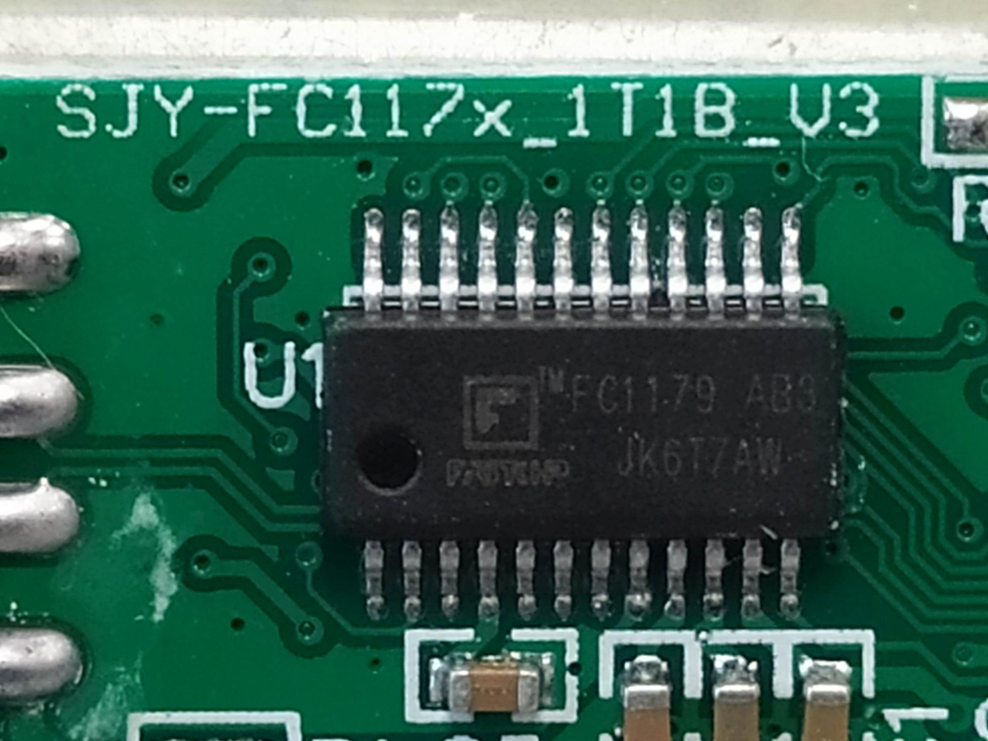

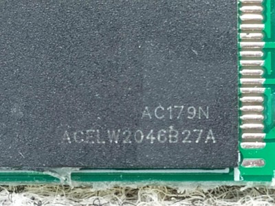

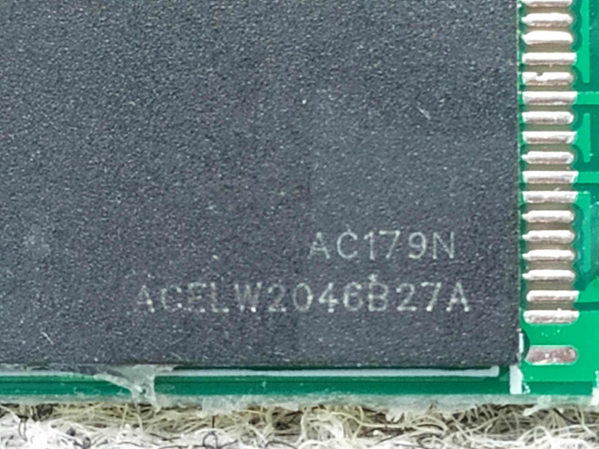

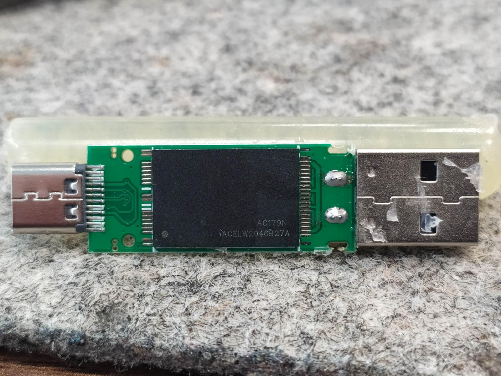

chtěl jsem se podívat co je uvnitř, abych si udělal názor . . .
v Holicích jsem sáhnul po externím disku VendorCo ProductCode USB Device 2TB a je to fejk !
je to jen divná fleška . . .

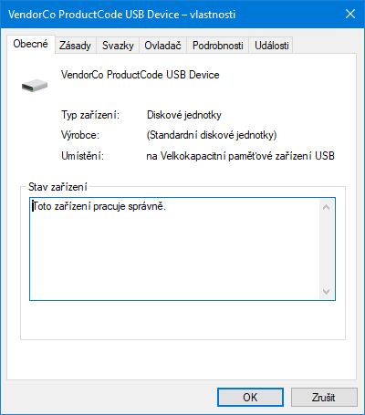

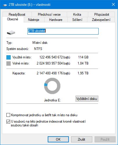

má ale zvláštní FW, protože to dokáže oblbnout i W10
a ve vlastnostech se to hlásí jako 2TB disk . . .

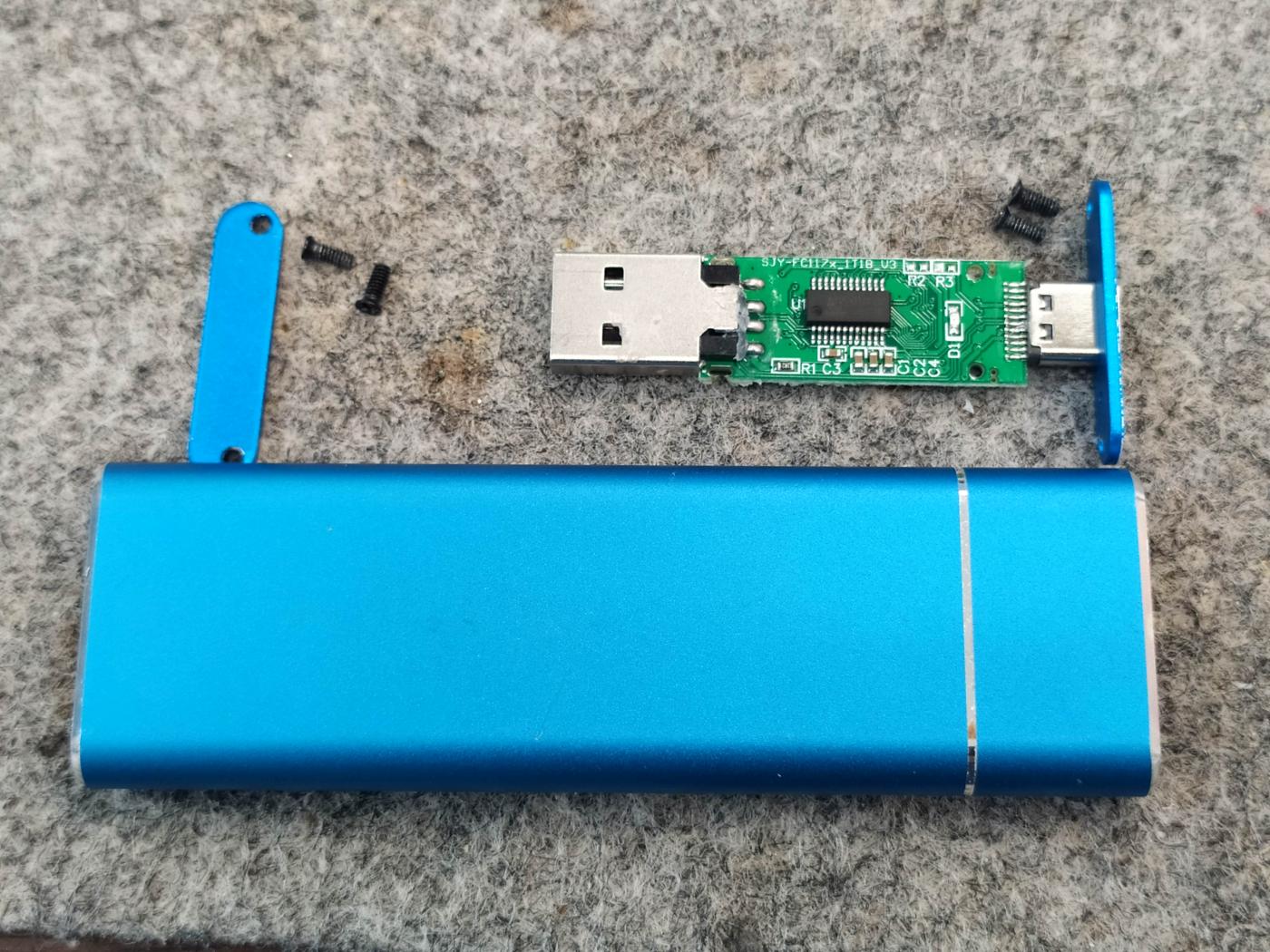

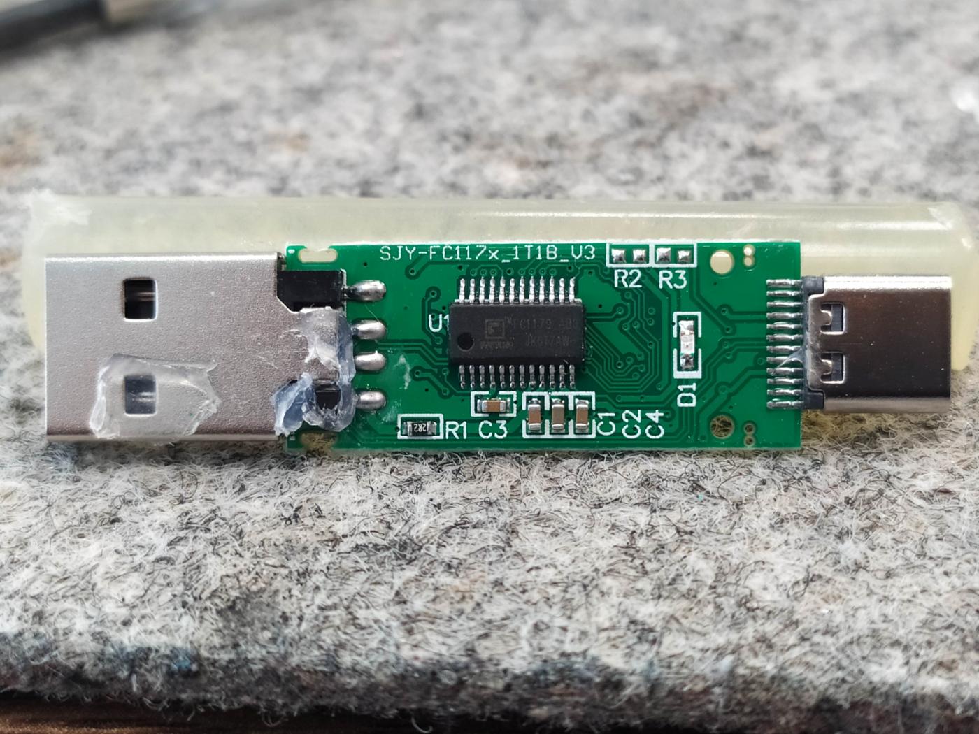

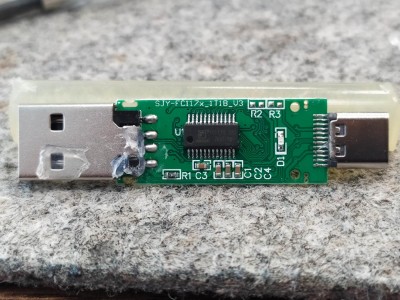

a vůbec nejdivnější je, že to má dva USB konektory !
jeden USB-C a z druhé strany USB-A, který ale byl schován v hliníkovém pouzdru.
celé to bylo zalito tavným lepidlem a čelíčka přišroubována šroubky.
divím se, že si s tím dal někdo takovou práci . . .

bezne sa predavaju "dual usb flash disk" - teda ma to klasicke usb, alebo Cckove.
A tu podla mna plati, co cinan mal, to tam dal. Asi v tejto seriu ziskali lacno tieto dual usbcka.
To, ze vidis 2Tb to je bezne, windows len zobrazuje to, co mu posle to usb, on si nema ako overit skutocnu kapacitu.
No vidis, a tak si sa bal

ok1hga píše:a vůbec nejdivnější je, že to má dva USB konektory !
. . . asi tak

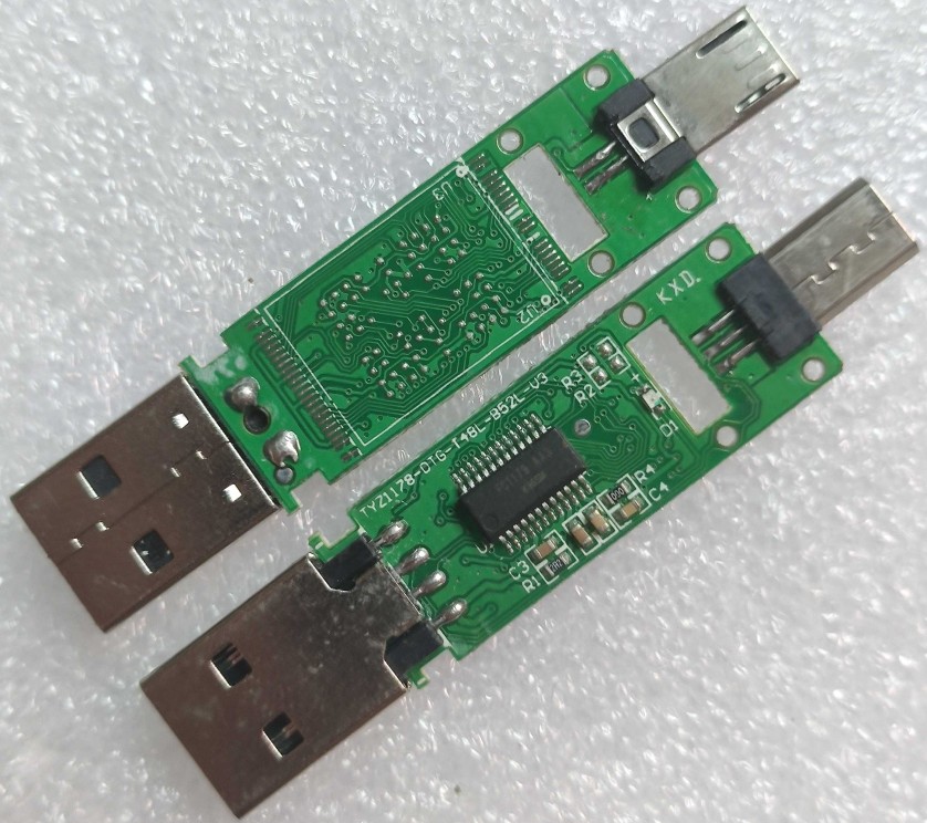

Není moje, je z AE.

Bezny falosny cinsky "disk". Ked si stiahnes FC1179 MpTool alebo nieco podobne k tomu radicu, mozno sa ti to podari naformatovat na skutocnu kapacitu.
