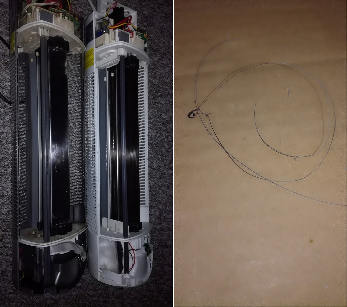

Mám dvě čističky Ionic Care. (Obě z SD). Ta bílá měla utržený ionizační drát vzadu před lesklýma elektrodama (jsou tam dva vedle sebe). Nahradil jsem je měděným telefoňáckým drátem. Jenže to nefunguje. DC napětí tam je a je stejné jako u té funkční. Zkoušel jsem šroubovákem až k výboji. Z té dobré jde citelný proud vzduchu a u té vadné nejde nic i když je pod napětím. Něco mi říká, že ty dráty nejde nahradit mědí, ale musí to být nějaký zvláštní materiál. Vypadá to jako struna z kytary a je nemagnetický. Mám pravdu?

Mal by to byt wolfram.

Věřím, že ten wolfram je ale volen jen z hlediska odolnosti a výdrže. Nejsem zdatný chemik, ale pro generování ozonu věřím, že by měl stačit jakýkoliv dobře elektricky vodivý materiál.

Všechno je funkční. I to DC napětí. Změřit to nemám čím, ale porovnáním s tou dobrou to dělá stejné prskance a výboje, šroubovák opřený o ty lesklé lamely a špičkou přibližený k tomu drátku hezky žhne. A fialová koróna s vůni ozónu. Při oblouku to vypne. Obě stejně. Takže fakt nevím v čem je fyzikální problém.

Závěr: Když jsem to měl rozebrané a naležato tak to očividně "foukalo". Tak jsem to skládal zapnuté a pořád to jelo. Po kompletním složení to jelo, ale postupně ten průvan ustával. V současné době to prakticky nejede. VN v tom je bo bezdotykovka svítí kolem dokola a ozón je velice lehce cítit. Tak už kašlu na to. Nechám to delší dobu zapnuté a pak kouknu na množství prachu co to zachytí. Konec.
