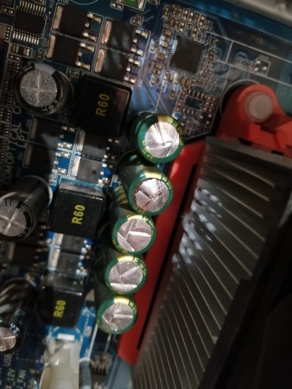

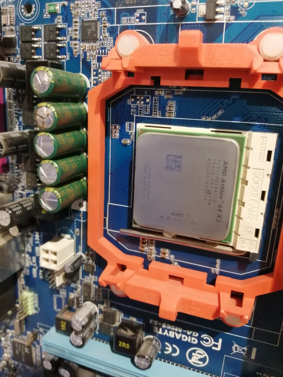

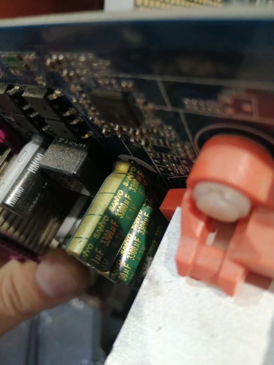

Zdravím vespolek. Měl bych dotaz ohledně výměny "nafouklých" kondenzátorů na základní desce PC. Mám počítat s nějakým problémem, nebo to půjde v pohodě vyměnit. PC teď funguje, ale díky těm kondenzátorům mu nedávám moc životnosti. Jeden je evidentně už vytečený, další dva nafouklé. Celkově na foto 2 horní a jeden dolní. Z fotky to tak nejde vidět. Ideálně bych je vyměnil všechny.
Tohle jsem ještě nedělal, tak bych chtěl radu jak na to jít. Jestli klasicky - prohřát, odsát a znova zapájet nebo na to jít jinak.
Díky za případné návody na postup. :)
