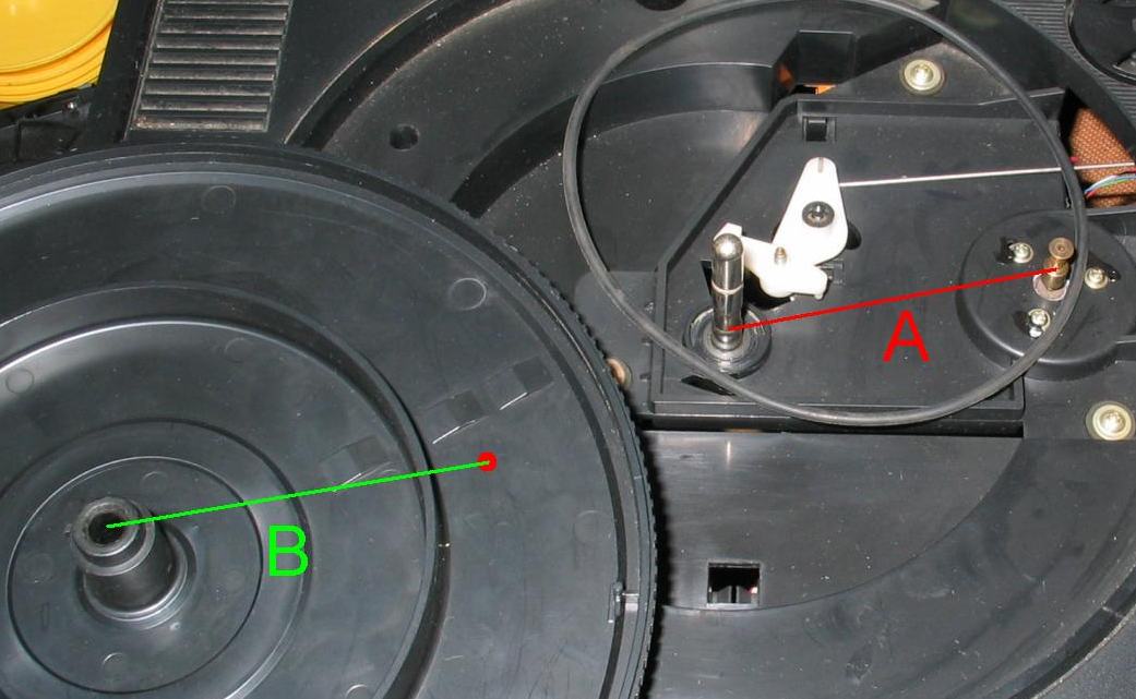

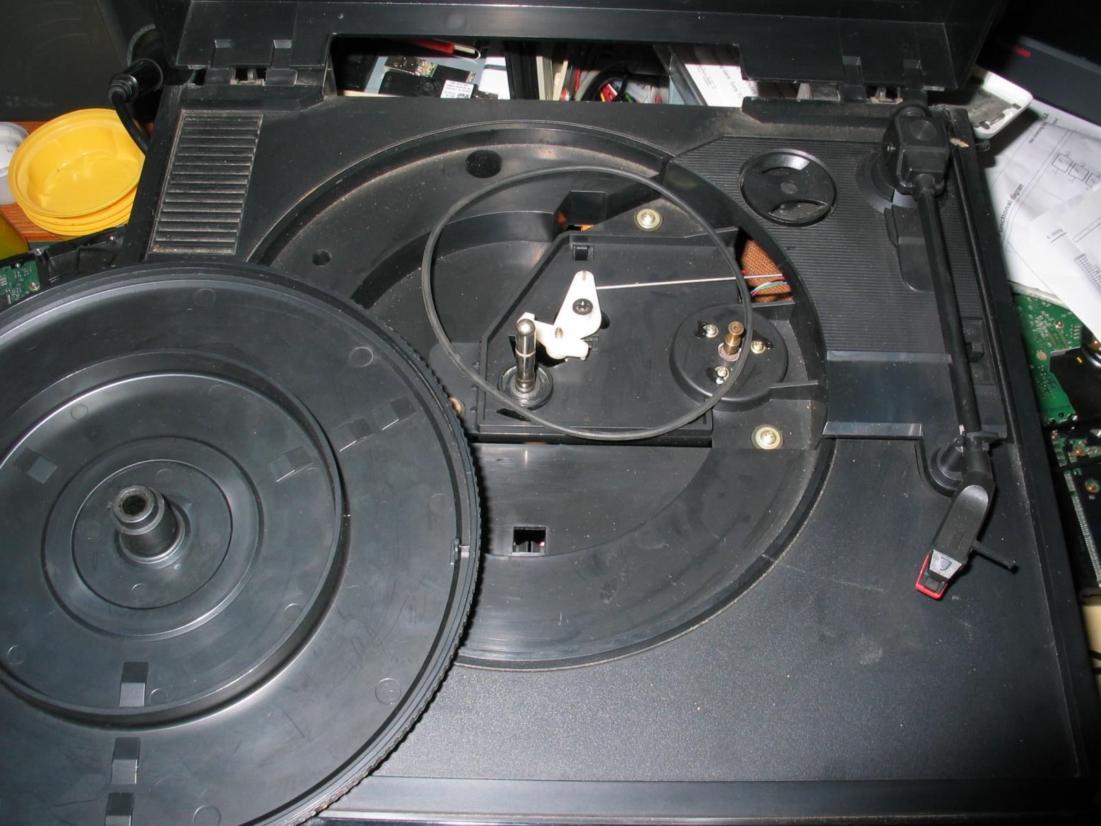

Aka gumicka patri do tohoto lacneho plastoveho gramofonu? Tento ma oznacenie HP-H7 a je z roku 1987 (osadeny v pochybnej vezi UNISEF MZ-2000). Videl som ho aj v novsich kramoch, mozno sa vyraba dodnes.
Gumicka je tam zjavne nepovodna - okruhla a prilis mala (priemer okolo 130mm) a tuha. Urcite tam ma byt plocha, podla remenice na motore siroka max. 6mm, ale ako urcit ten priemer? Zmerat je to nemozne - nepristupne (pod tanierom).

Načo merať gumičku. Odmeraj priemer oboch kolies a vzdialenosť ich stredov od seba (A), zvyšok je už iba matematika.
Alebo bez matematiky: umiestni niečo guľaté priemeru veľkého ako je časť na motore rovnako ďaleko od stredu taniera, a odmeraj špagátikom. B=A

Remenica na tanieri ma priemer 130mm, na motore 3mm. Vzdialenost 80mm.
Skusal som rozne kalkulacky - podla jedneho vzorca vychadza priemmer na 130mm, co je zjavny nezmysel. Podla druheho 134mm, co sa mi zda tiez malo... Ale zdanie moze klamat.
Pozeram, ze dostupne su aj tak len 135mm (x4,5) a 136mm (x5,0).

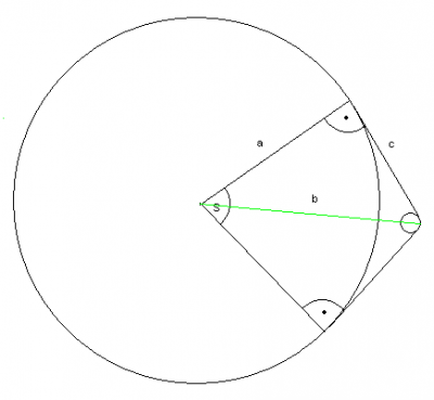

Keď začnem uvažovať akým spôsobom by som to presne vypočítal, tak sa priznám že sa v tom strácam. To by bolo ľahšie zobrať kružidlo, pravítko, a nakresliť si to. Na malom koliesku to trochu zanedbať, ako by to tam bolo do uhla. Potom odmerať uhol pri strede S na veľkom kolese, a ďalej už Pytagorova veta (strany a b poznáme, c vypočítame), a trochu percentá pre výseč obvodu kruhu podľa uhlu S.

Pokud si poloměr větší kružnice zmenšíme o poloměr menší kružnice, a úsečku vedeme do středu menší kružnice, přestane nám výpočet komplikovat otázka polohy dotyku na menší kružnici a jejího zanedbání či nezanedbání.
(Můžeme si to představit, jako kdyby menší hřídel měla nulový průměr, což je ovšem fyzikálně nesmysl.)
Přiznávám, že pro jistotu jsem si to taky narýsoval v CADu.
Vyšlo mi 134,44mm.
(Pokud bych dělil zaokrouhleným Pí, mohlo by mi vyjít 134,5mm, které bych dále zaokrouhlil na 135mm...)
