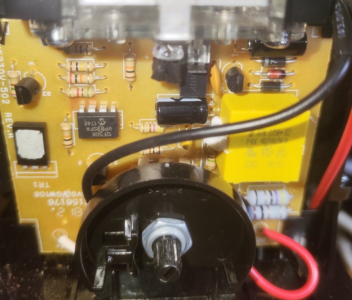

Segra má tento mlýnek, který má časovač od 16 sekund a chtěla by to zkrátit, aby to chodilo např. od 8 sekund. My se vidíme tak 3x za rok a přiveze mi ho.

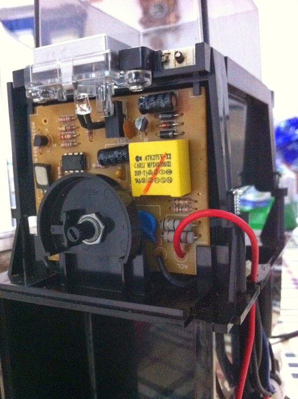

Našel jsem tuto stránku http://ping-pong-balls.blogspot.com/201 ... ow-to.html , kde je dobře nafocený jako rozebraný a časování se řídí potenciometrem, takže předpokládám, že když na něm budu měnit odpor (sériově-paralelně), tak by se ten čas měl posouvat.
Mám správný předpoklad?
matahari
Příspěvky: 1142
#2 Příspěvek od matahari »
Tak ten šváb je PIC a nejspíš jen vyhodnocuje, kde se nachází ukazatel na odporové dráze, protože změna odporu na to nemá vliv.
