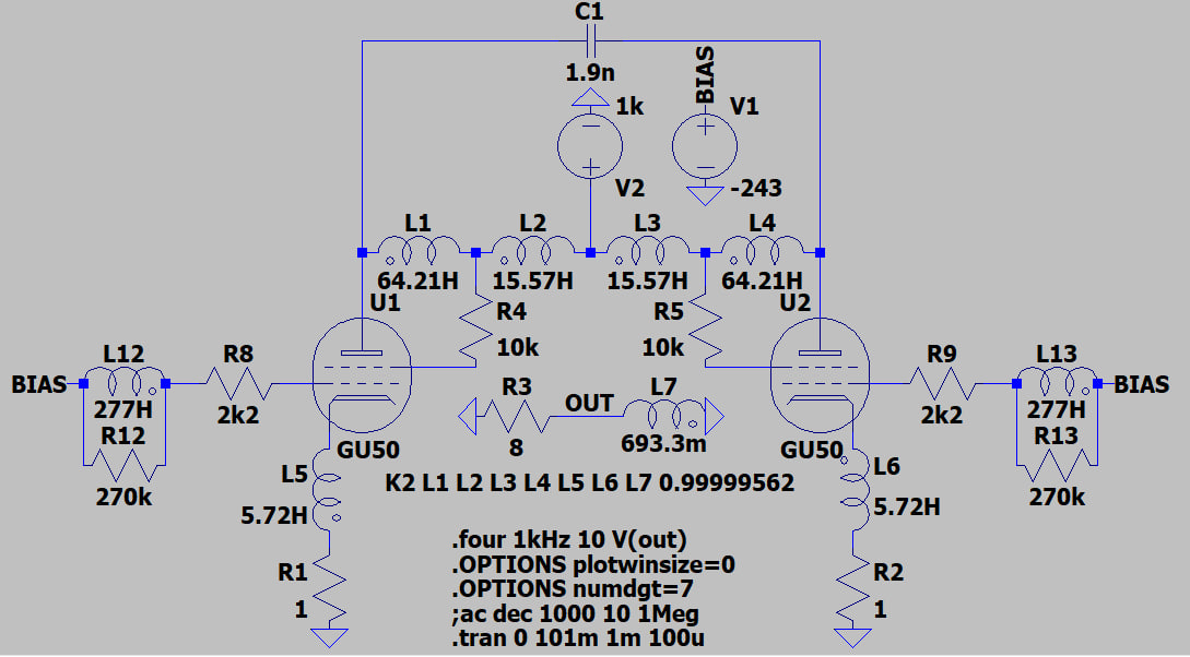

Tak sa teda dostaneme k môjmu zapojeniu.
Ua 1kV
Ug2 600V
Ug1 -135V
Ra-a 10kOhm (L1,L2)
UL 30% (L3,L4)
CFB 10% (L5,L6)
Elektronka by nemala trpieť na životnosť keďže katodový prúd je pulzne do 250mA takže by jej zaručená životnosť 1700hodín by stále mala byť platná.
Pri anódovom napätí 1kV si zosilňovač vyžaduje ABSOLÚTNU ČISTOTU. Porcelánové pätice očistené v rozpúšťadlách a dokonale vedenú vysoko kvalitnú kabeláž. Inak bude zle. Žiadny prach v elektronike, kolofóna z pätíc očistená......
Všetko je ale zanedbateľné v porovnaní s bežpečnosťou. 1kVDC nieje vôbec žiadna zábava a vôbec dosiahnutie takéhoto napätia je celkom náročné. Ale ak by 1kV nebol dostatočný musím poznamenať že celkový rozkmit zosilňovača je 1.8kV takže výstupný transormátor má čo robiť aby nedošlo k prierazu primárneho vinutia a izolácie mezi primárom a ostatnými vinutiami.
Ug2 600V je velice vysoké napätie na datasheetom daných 250V ale musíme brať ohľad na to že elektronka je konštruovaná hlavne pre prácu vo VF obvodoch takže jej parametre sú aj tak udávané. Ak dodržíme Pg2 (teda jej stratový výkon) tak by to malo byť fajn. A v tomto prípade na schéme je Pg2 pulzne do 6W a RMS 1.3W takže sa nemôže upiecť.
100W z jedného páru elekroniek je hračka s KT88 ale treba si aj to uvedomiť že pár KT88 je 116eur. Ja som platil 2eurá za jednu GU50. Preto toto hnanie za výkonom. Ona tá GU50tka na to má "gule". Jej maximálny stratový výkon anódy je 40W takže sa dá dosiahnuť slušný AB kľudový prúd pri 1kV Ua
GU50 dokáže jednu vec ktorú žiadna audio elektronka nedokážea to zmáknuť až 1W stratového výkonu do G1. To umožní znížiť Ug2 a tým zvýšiť Ug1 a umožní to potlačiť mriežkový prúd do riadiacej mriežky. Toto je absolútne TABU v hudobných zosilňovačoch pretože predošé stupne elektronkové niesu schopné dodať dostatčný výkon do tej mriežky. Dá sa to dosiahnuť ale podľa mňa je zbytočné poderať sa týmto smerom. G1 pri -140v by stále mala byť účinná a nechovať sa ako lúčotvorná elektróda a G2 je o 400V nižšieho potenciálu ako anóda takže Ig2 a teda Pg2 bude akceptovateľná.
Je tu len jediný háčik ktorý som si všimol a to nárast Ig2 keď poklesne Ua pod Ug2. Je mi jasné že prečo sa to deje akurát neviem čo s tým. Či to nechať tak alebo sa to snažiť nejako vykompenzovať. Nieje to až tak podstatné keďže k tomuto dochádza fakt na kratučký čas na plný výkon.
No a teda výstupný transformátor. Je to trocha prekomplikované takže postupne.
Toto je bežná PP topológia s katodovou väzbou. Vinutia v katódach redukujú zosilnenie elektroniek. Rozhodol som sa pre toto riešenie keďže je známe ze GU50tky celkom slušne skreslujú. Ja by som sa tomu skresleniu rád vyhol a toto je najlepší spôsob bez toho aby som príliž zaťažoval nejaký vstup tým že bude musieť drasticky kompenzovať z koncák.
Potom je tu klasika UL vinutia. Sú vinute pomerom rovnako ako bežné UL vinutia akurát niesu spoločné s primárom takže Ug2 si môžem nastaviť aké si želám.
Okrem toto s mizerným zosilnením nebude mať nič moc činiteľ tlmenia. Viacej lokálne väzby tomu dosť pomôže. Aspoň sa nebude trápiť vstup s kompenzáciou za koncák.
No a už je tu len jeden problém. Kde v prdeli zoženiem 300VAC zvukový signál :D Respektive 600V P-P. No buď transformátorom z predošlého stupňa s ECC82 alebo ECC81 alebo kaskóda. Pretože neviem o žiadnej malosignálovej elektronke ktorá by zmála 800V anódového napätia potrebných pre pohodlné dosiahnutie rozkmitu 600V bez upečenia alebo bez toho aby sa z tej ECC81 nestal klystron alebo magnetron.
Ano toto celé je šialenosť ale malo by sa to dať realizovať bez väčších investícií. Drahé bude výstupné železo ale tak čo už. To tak chodí.

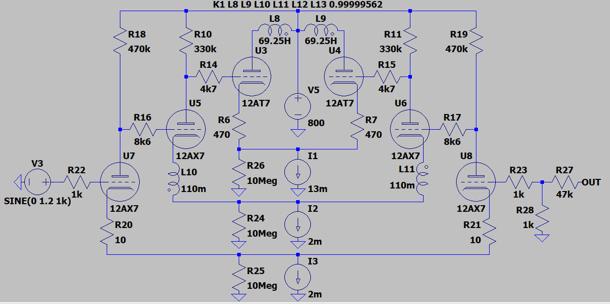

Velice moc som rozmýšlal ako dostanem na tie GU50tky tých 600Vp-p audia a aj som postavil na to riešenie.
Riešenie je teda "interstage transformer" a povedal som si že už keď ho musím nechať vyrobiť tak nech to fakt za to stojí. Výsledok je tu.

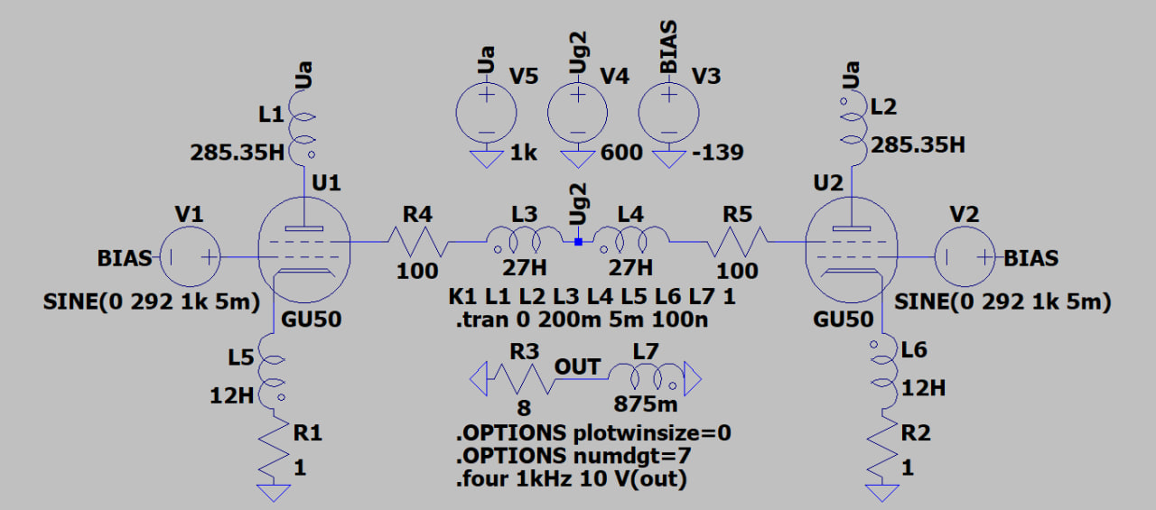

Pri prepočítaní vinutí a pomerov som došiel k záveru že pôvodný koniec je nerealizovateľný.
Napäťové zosilnenie je 0.9 (ani nie 1) a dosť to okráda na maximálnom rozkmite na primárnej strane vinutia.
Teda sú dve riešenie, znížiť pomer vinutí CFB, alebo ho kompletne odstrániť.
Teraz sú CFB vinutia 10%Ra. Takže buď sa to zredukuje na 5% alebo ešte menej, alebo úplne odstráni a zjednoduší sa celé zapojenie...minimálne nebudem potrebovať 2.4kV P-P signál na mriežkach GU50.....solidná blbosť.
Stále je cielom 100W z jedného páru akurát mením stratégiu a to asi zatiaľ bez CFB vinutí.

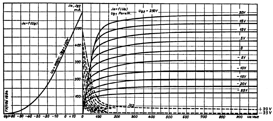

Už minule som sa znova vydal na túto hovadinu a tentokrát ma ani Ug2 250V limitácia neodradila od pokusov..
Vyzerá to tak že hodnota Ug2 je len formalita v datasheete. GU50tka veselo zmákne plné čočky 1kV v trióde!
Skúšal som na existujúcom transformátore z Music 130 (ktorý som zaťažil so 50timi ohmami na 16ohmovom vinutí). Ua som dostal z transformátora AUJ620 zdvojovačom napätia
BM388E potvrdila 1kV na anódach :D G2 som chránil 10kOhm rezistorom pred preťažením ale prekvapivo nebola potreba sa tým vôbec trápiť.

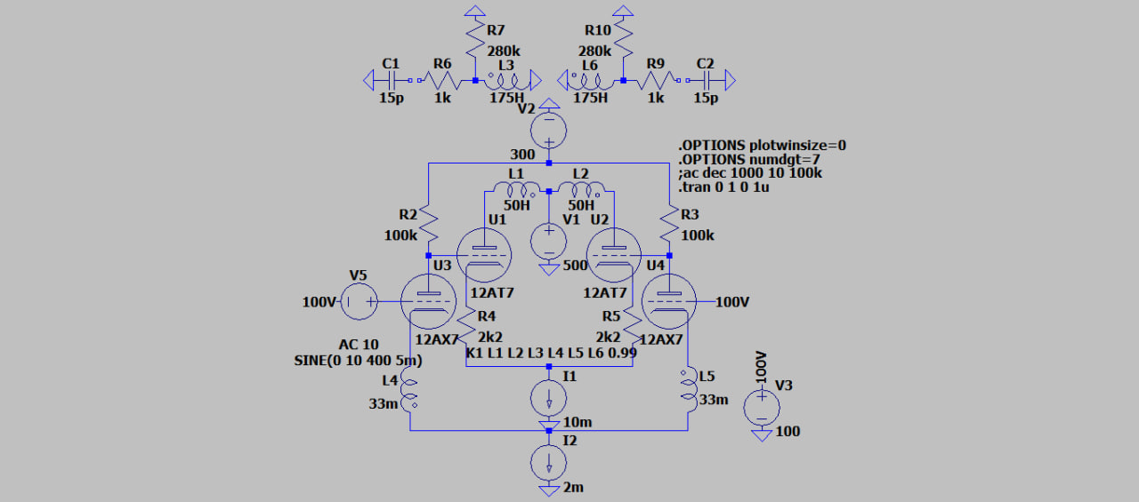

Je to v podstate medzistupňový transformátor s CFB vinutiami pre minimalizovanie skreslenia a natiahnutie frekvencného pásma. Pri simulácií som sa vlastne orientoval parametrami ďalším TTG toroidným výstupným transformátorom a to TTG PP ECL86 (25W trafák 10kOhm primárom a 277H primárnou indukčnosťou)
V podstate som vzal jeho primár prilepil k nemu ECC81 a urobil som v simulátore ďalšie vinutia podľa odhadov a meraní v simulátore.
Jediné ohubu je práve Ua pre tú ECC81. Jedna elektronka vidí impulzne až 500V Ua-k čo už je barzkoľko pre ňu.. tu sa buď zmení elektronka do buducnosti alebo prevodový pomer a elektronka. Zatiaľ môj argument je že mám za vagón napoli vymlátené ECC85 ktoré do VKV stupňa niesu vhodné z rôznych dôvodov.. (to väčšinou prerábam na ECC81 pretože tie sú dostupné aj nové)

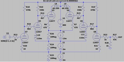

Vstupná/predzosilňovacia časť a "driver"
<br />
<br />Trafo 25:25:50:50:1:1
GU50 Koncový stupeň
<br />1kV Ua
<br />Ra-a 6k6
<br />UL: 33% Ra-a
<br />CFB: 10% Ra-a
<br />Sec: 8Ohm (28.721:1)
<br />Doplnené aj DCR v simulácií, primárna parazitná kapacita a aj &quot;leakage inductance&quot; z ktorého bola vypočítaná väzba vinutí.
GU50 Koncový stupeň
1kV Ua
Ra-a 6k6
UL: 33% Ra-a
CFB: 10% Ra-a
Doplnené aj DCR v simulácií, primárna parazitná kapacita a aj "leakage inductance" z ktorého bola vypočítaná väzba vinutí.

AdamVarga píše: Ua 1kV
Ug2 600V
Ug1 -135V
To je prosím nesmysl, pro zesilovač s GU50 v AB1 potřebuješ aby Ug2 bylo do 300V, aby anoda mohla jít pod G2 bez nárůstu proudu G2.

U elektornek by se mělo vycházet z charakteristik, nejlépe vlastnoručně změřených :D
Naučit souvislosti se můžete u eletronek lépe zdokumentovaných.
https://frank.pocnet.net/sheets/127/6/6L6GC.pdf
