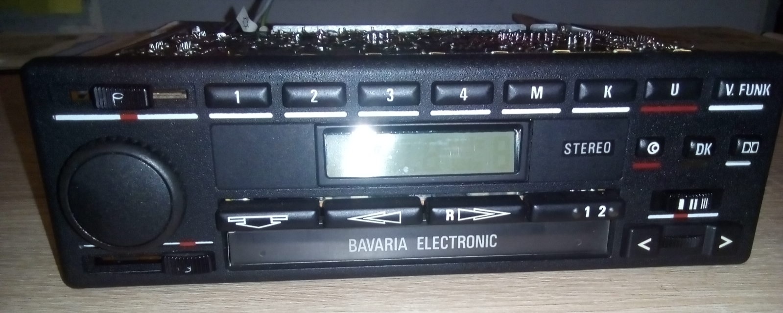

Dobrý deň, chcel by som vás poprosiť. Mam tu jedno staré Autoradio z bmw 323i e30 1990(veteran).rádio nevie naladiť žiadnu stanicu. Majiteľ by chcel originálne rádio zachrániť ak sa dá,bez výmeny. autorádio zapnúť ide ale neviem naladiť žiadnu stanicu, odpojil som anténu a namiesto nej priložil kus,, káblu,,-drôtu do zásuvky antény ale žiadna zmena. Autorádio ma +30 stále napájanie, +15spinane napájanie, 31 mínus.naco sa mam pozrieť - zmerať? Resp nejako nájsť kde je problém. Precinoval som zopár spojov na doske. Vymenil 2 hnile odpory, ktoré som videl ze boli,, zelené,, hnile. Ale bez výsledku. Ďakujem

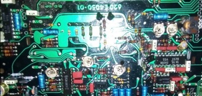

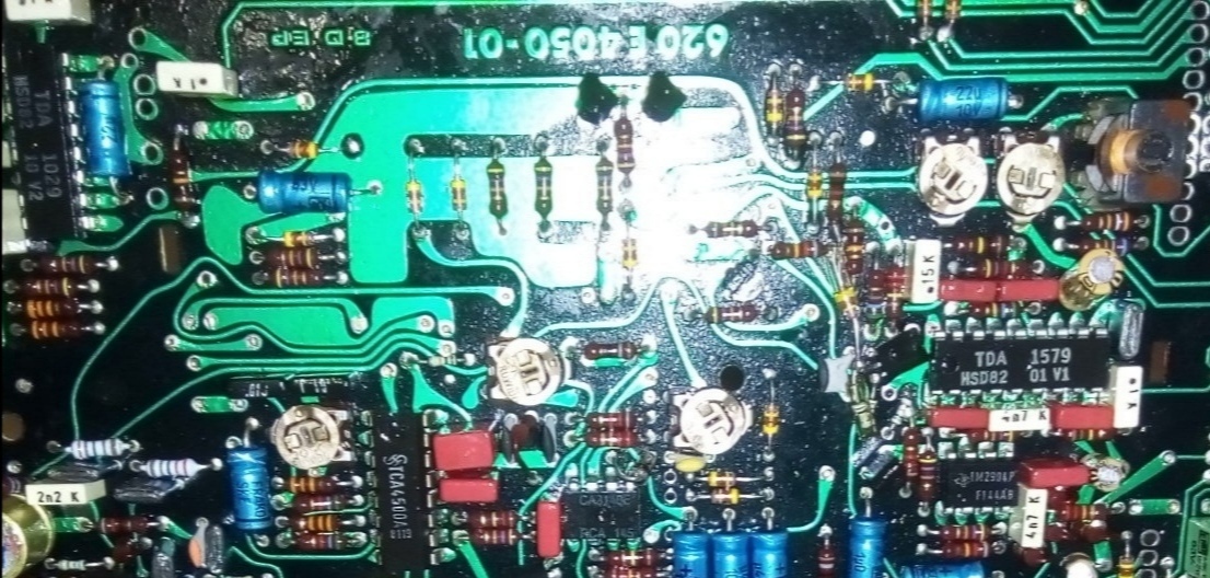

Vyfoť spíš tuner - kam leze anténní vlez. Tohle vypadá na desku dekodéru dopravního hlášení (TDA1579)

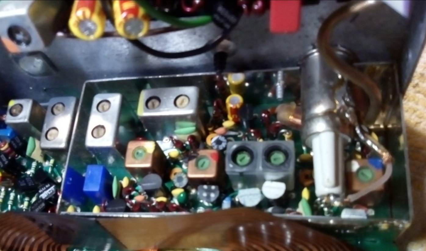

Rozobral som to trochu viac. Dal som preč plechový kryt a pod ním je vidieť tu zásuvku na anténu a ďalšie súčiastky. Foto je obtiažne robiť, kvoli KB. Musím ich orezavat... Ktorá súčiastka je ten filter co ste spomínali?

Fotka je tupá jak prdel a je na ní naprostý h0vn0 vidět. Sežeň si lupu a vyfoť to přes lupu, nebo si vygůůůgli, jak se tvůj šmatlofoun přepne do makrofoto režimu.

Ahoj - fotce máš nejspíš AM část - ta modrá kostka vlevo v plechový ohrádce je nejspíš MF filtr 455Khz pro AM. Hledej FM část - Plechový modul, nebo apoň FM část, kde budou menší cívky. Hlavně z ničím nešteluj.
