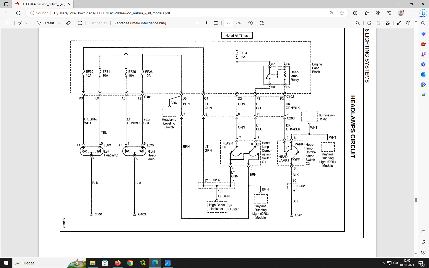

Dobrý den. Prosím vás mohli by jste mi poradit s úpravou zapojení světel na autě? Je to starší auto a sice jsem našel tato témata na fóru věnovaném těmto autům, ale jsou to stará věci a obrázky se schématy nebo tak něco jsou dávno pryč a lidé taky.
Jde o to, že podle toho co jsem se dočetl výrobce použil slabou kabeláž a tím dochází k úbytku napětí. Já bych to chtěl napravit. Co jsem se dočetl tak radili použit dráty 2,5mm s tím nemůžu polemizovat nevím. Jde o žárovky H4. A v podstatě nějak/někam přidat relé/relátka.
Já bych tedy chtěl taky použít kabel 3x2,5mm s tím, že řeším oba konce jak u světel tak u reléové skříňky. Původní kabeláž vstupuje do světel jedním konektorem kde je 5 drátů (zatím jsem neměřil, ale odhaduju 3 jsou pro žárovku H4 a dva pro parkovací žárovku) a nevím jestli to u konektoru uštípnout a do světla jít starým konektorem nebo udělat do krytky za žárovkou dírku a skrz ni protáhnout nový silnější kabel a případně rovnou použít keramickou patici H4. Výhodu by to mělo i v tom, že bych eliminoval jeden konektor a v případě čehokoli prostě odstranit nový kabel s paticí a zapojit původní. Co myslíte?

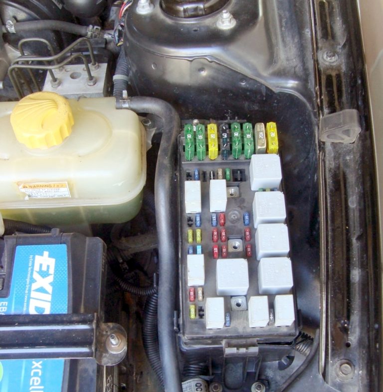

Další dotaz jak to zapojit u baterie a pojistek? V motorovém prostoru je baterie a hned vedle pojistková skříňka. Asi bych nové dráty pro potkávací i dálkové připojil rovnou na svorku baterie a někde v pojistkovce přestřihl drát/dráty původní kabeláže a použil je jako ovládací pro přidané relé. Zde teda nevím kde přesně to přerušit i podle schématu zapojení Co jsem vyčetl jsou tam 4 pojistky světel (dvě pro každé dálkové a dvě pro každé potkávací každá o hodnotě 10A) a jedno relé.
V prvotním nápadu bylo, že bych použil jen jedno přidané přepínací relé, ale to by asi pak nešlo napojit přívod rovnou na baterku, že?
Takže dvě relátka? Jedno pro obě potkávací a druhé pro obě dálková? A jako signál to vzít z jedné pojistky dálkových a z jedné potkávacích?
A určitě vložit nové pojistky pro nové napojení. Mělo by to být: baterka-pojistky-relé-světla nebo: baterka-relé-pojistky-světla?

pojistkovka

Daewoo Nubira Karle, máš to na schématu.

Kaliban123: V tvém případě zvol pořadí: baterka-pojistky-relé-světla. Starou kabeláž použij pro ovládání relé, a nemusíš se nikde víc rejpat. Novou pojistku dej co nejblíže k baterii, abys měl chráněnej pokud možno celej novej přívod do relé a žárovek. Jestli chceš měnit i patice, tak to už je na tobě...za mne bych ale nechal co možna nejvíc nerozvrtaný, protože se ti pak bude prášit do parabol....
