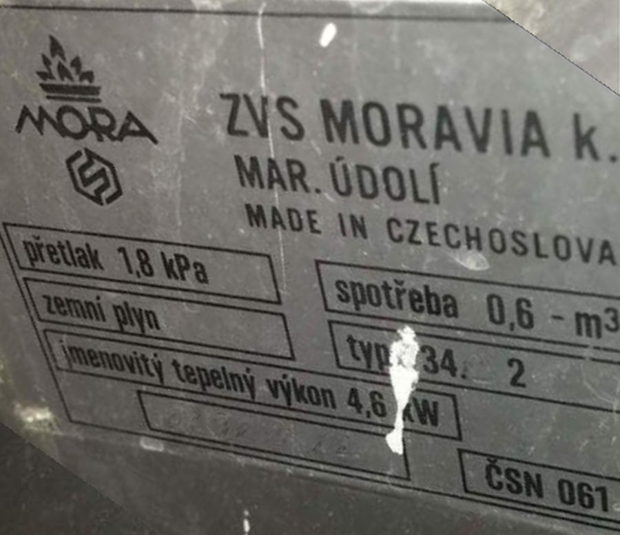

Nevie niekto náhodou aký je predpísaný tlak plynu za regulátorom v plynových kachliach MORA typ 734.0 ? Prípadne nemá niekto návod?
#2 Příspěvek od ok1hga »
. . . a ty tam nemáš štítek ?

TO ALL: Jak píše zmyje. 1,8 je minimálny tlak na vstupe do kachiel. Štandardný tlak v NTL domovom rozvode je 2kPa. To je práve tento tlak. A ano v kachliach je regulátor a zaujíma ma na aký tlak má byť nastavený. Tento tlak bude aj na tryske pri plne otvorenom ventile.

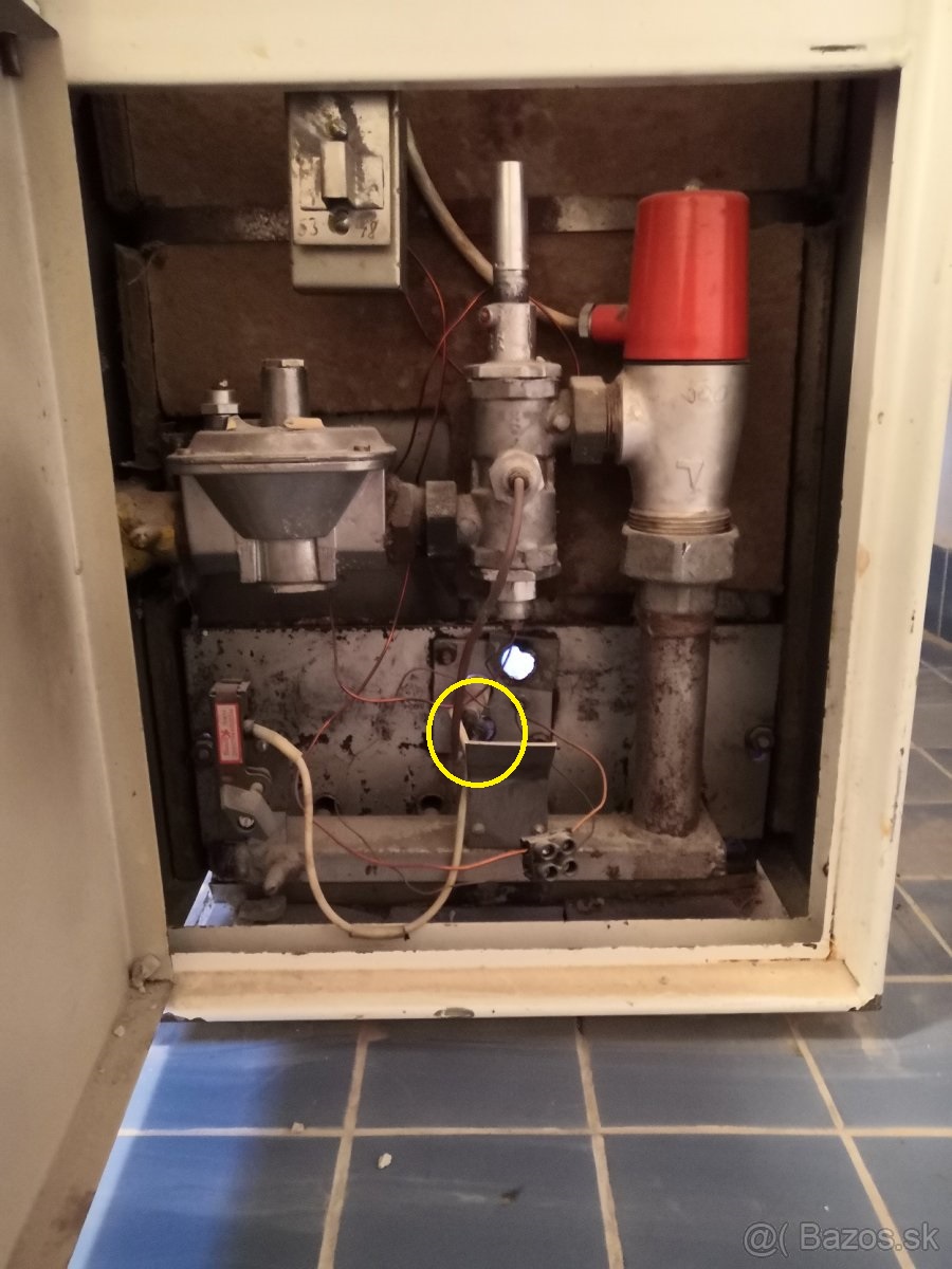

Tyhle vykopavky nechteji zapalit plaminek.
Ale jiskruje to, plyn syci.
Mala intenzita jiskry? Treba kvuli zapalovaci elektode ci zapalovači?
Maly tlak plynu z trysky?
Zajimave je, ze to chytne celkem hned, kdyz mam sundany ten maly litinovy kryt 10x10cm u jiskriste.
Je tam dost pruvan, kdyz tam clovek srci ruku tim otvorem dovnitr kamen.

Mne to chytá na prvé škrtnutie. Nemáš náhodou zle natočený resp. odhorený ten usmerňovač plamienka? Keď to chytne aký veľký je plamienok?

Je tam taky plech ktory smeruje tok plynu. ešte by mohla robiť problem zapalovacia elektroda. Iskrí to do toho miesta kam to má iskriť? to je na koniec toho plechu? Inač čo si tak matne pamätam tak ten plamienok horel tak 4 až 5cm.

Ahoj. Jestli myslíš zapalování věčnýho plamínku, tak ty interní "křesadla" stojí vesměs všechny za starou belu*. U našeho plynovýho kotle to zapaluji tím způsobem, že dám tyčový zapalovač do škvíry, jak jí vede trubička k pilotnímu hořáčku, zmáčknu pojistku plynu, pak zapálím ten zapalovač - plamen z něj přeskočí až k hořáčku a zapálí plamen. I pilotní hořáček má směšovač s tryskou.
Jestli jde o něco modernějšího, co má elektrický zážeh, může být zanešena zapalovací elektroda, nebo nastaven špatný poměr vzduchu, nebo zanešené trysky směšovačů.
*dost často pozoruji to, že piezoelektrický zapalovače na karmách, plynových kotlech, vykazují tuto blbou vlastnost: Při prvním "křísnutí" hodí jiskru, pak už nedávají. Pokud vezmu kus drátu a vyzkratuji svíčku, tak zase po prvním křísnutí hodí jiskru. Jeden čas jsem to řešil tak, že jsem na místo těchto zapalovačů na svíčku připojoval bateriový zapalovač plynových sporáků na jeden monočlánek z Tescomy.

Tam sa nedá zapalovačom dostať.

Vyfoť to. Destilu DP25 tak zapaluju běžně.
Na fotce máš pajšl kotle. V žlutě zakroužkovaným místě vede trubička z pojistky do hořáčku. Na to místo přiložíš plynový zapalovač na svíčky a na chvíli lehce namáčkneš tlačítko a pak zmáčkneš - dojde k průšlehu plamene až k hořáčku a pokud jej máš spuštěný (držíš pojistku), tak chytne. Ten šikmý plech je podle mě jen ochrana, když tou škvírou náhodou blafne plamen
