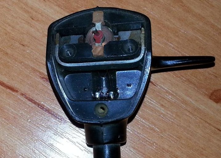

Dostala se mi do ruky přenoska a při hledání co umí jsem našel to co je na fotce. Na první pohled to vypadá, že je dole jakási cívka, přece to nebude MM přenoska?? A když už se ptám tak přidám dotaz - v jakém stavu bývají staré krystalové přenosky WK...., mám jich celou sbírku a některé nehrají vůbec, některé hrají slabě a některým jenom jedna strana. Asi degraduje použitý krystal (nějaký vínan či co?).

To je magnetická přenoska PS16, ani MM ani MC, protože nemá pohyblivý ani magnet, ani cívku, ta je navinutá na tom magnetu. Pohybuje se jen kotvička.
Patří do šasi H13, které se dodávalo se dvěma hlavičkami: jednou s hrotem na standardní šelakové desky, druhou s hrotem na vinylové desky.
Šasi bylo i v kufříkových gramofonech GE1, GE2 a GE3, ty měly vestavěný zesilovač, pak byl v "chlebníku" S14, stojanové skříni SL8.
Jestli se montovalo i do gramorádií, není známo.
Ostatní najdeš na oldradio.cz.

označení přenosky standard má zelený puntík - 78 rpm, šelak
přenoska na úzkou drážku má červený puntík - 45, 33 rpm vinyl

Pokud není přerušené vinutí, tak by přenoska měla být živá. To lze ostatně jednoduše vyzkoušet. Co však zaručeně nebude v pořádku, je hrot přenosky, ten bude určitě KO. Samotný hrot asi těžko nahradíme. Jedinou možností je vestavět čínskou keramickou vložku, vyrábějí se i s kombinovaným hrotem pro standardní i dlouhohrající desky https://vi.aliexpress.com/item/4000314534068.html? , což ovšem v tomto případě nebude vůbec jednoduché. Určitě bych na tom nepřehrával jiné než staré šelaky 78 ot./min., bude to soustruh na desky.

Nehodlám to používat, už od pohledu je hrot mizerný, nabídnu to na aukru kdyby to někdo potřeboval k doplnění historického gramofonu k použití jako kulisu.

Tak to jo, jako kuriozita dobrá. I kdybys měl hlavičku s mikrohrotem, tak ten měl zaoblení přes 20 µm vyhovující tehdejšímu monofonnímu záznamu na vinylu. Doporučená svislá síla na hrot 11 -13 gramů nevyhovovala vlastně už v tom roce 1953, ale na to se přišlo až později, poddajnost vodorovně hanebná, svisle prakticky žádná. Stereofonní záznam s drážkou vyžadující zaoblení 13 - 18 µm by ta přenoska nevratně poškodila už prvním přehráním. Snad ještě "zelená" hlavička pro šelakové desky by se využít dala.
Ty mechanické hmoty kotvy a držáku hrotu (chvějku, jak ji známe dnes, to nemá) měly ale jednu "výhodu": při zátěži 50 kΩ nebylo třeba korigovat kmitočtový průběh, i když by se nevešel do tolerančního pole podle DIN, natož ČSN, ty ale vyšly o řadu let později.
Jestli v zesilovačích v GE1 - 4 bylo nějaké mírné zdůraznění hloubek pod 200 Hz, pak spíše proto, aby to z přibalené reprobedýnky znělo líp.
Na horním konci pásma už měla přenoska i raménko několik rezonancí, tam ale už zesilovače příliš nestíhaly, nad 10 kHz začal pokles průběhu, který to do značné míry schoval.
