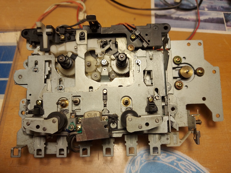

Ahoj, pustil jsem se do opravy minivěže Sanyo, ve které je mechanicky ovládaný reverzní kazeťák viz foto. Mechanika nejprve nechtěla přepínat směr zleva doprava, to se nějak samovolně opravilo, asi byla jen zatuhlá. Teď trpí tou závadou, že při chodu doprava přeskakuje ozubené mezikolo od přivíjecí spojky k unašeči. Je to dost nepříjemná závada, protože unašeč se může úplně zastavit a mechanika vymotá pásek (autostop snímá pohyb spojky, ne unašeče). Při chodu doleva je vše v pořádku. Mezikolo je uloženo na předloze, na kterou přes páku tlačí posuvná lišta směru. Síla přítlaku není dostatečná. Při chodu doleva to funguje, protože ozubený převod se vlivem přenášené síly sám "utáhne", ale doprava se naopak sám povoluje a je potřeba, aby byl dostatečnou silou držen. To ale mechanika nezajistí. Zkoušel jsem lépe vymezit vůli mezi lištou a pákou, ale nepomohlo to, chybí tak nejmíň milimetr. Na pohled žádná příčina té vůle vidět není. Naslepo se mi to rozebírat nechce. Nesetkali jste se s tím? Díky.

Já bych to zkusil rozebrat, vyčistil a znovu namazat.
Měl jsem podobnou závadu na reverzní mechanice v Panasonic DT75, kdy po zapnutí hlavy najely tak napůl a pak v tom začalo hrozně práskat. Kazeťk se z toho pak zasekl, kazeta samozřejmě nešla vytáhnout (všechno ovládané motorově). Musel jsem to celé rozebrat, abych kazetu vůbec vytáhnul. Závada byla úplně banální - mazací tuk byl za ty roky už krapet ztuhlý a dovnitř padl malinký kamínek, který se přilepil do ozubení na kolo ovládající nájezd hlav. No a ono se to pak v té poloze zaseklo. Naštěstí se nic nevylámalo a pouze přeskakovala ráčna (v té době to ještě bylo udělané dost robustně).
Celé jsem to vyčistil, znovu namazal a teď šlape jak hodinky.
Pozn.: zde byly teda rotační hlavy a při reverzu vyjely ven z kazety, otočily se o 180st a zase najely dovnitř.

Naslepo se mi to rozebírat nechce, je to samá segerovka, musela by se znova nastavit hlava atd. Ta mechanika je nějak celkově v háji, pořádně nehraje ani ten dobrý směr. Samotná věž taky není kdoví co, tak to půjde pryč.

Nevidím dôvod po rozobratí a zložení znovu nastavovať hlavu: diely sadnú na svoje miesto. Prvé je ale identifikovať závadu, v horšom prípade zozbierať maximum indícií, až potom čokoľvek riešiť... Tak 20 rokov a viac späť som myslím túto závadu riešil, bol to totiž taký nebežný prejav, aj mechanika pre mňa. Keby si urobil nejaké videa, možno by si nakopol viac, alebo viacerých... Okrem toho ukáže sa chod jednotlivých dielov, prípadne ich chod pri rôznych záťažiach: možno aj z toho by sa dalo dedukovať... Ale: nemáš tuhú spojku? Popritom pri slabom prítlaku medzikola do zubov by kolo mohlo vyskakovať...

Kolo vyskakuje i naprázdno. Modře označená je ta lišta směru, ke které je připojená kulisa ve tvaru V (je schovaná uvnitř). Do ní zapadá zeleně označený čep, na který najede deska hlav ve směru žluté šipky, a vytlačí mezikolo ve směru červených šipek. A aby to fungovalo, musí se lišta směru tlačit ručně velkou silou doprava. Zkoušel jsem tu zeleně označenou páku přiohnout, ale nejde to, navíc by tím asi přestal fungovat druhý směr.
