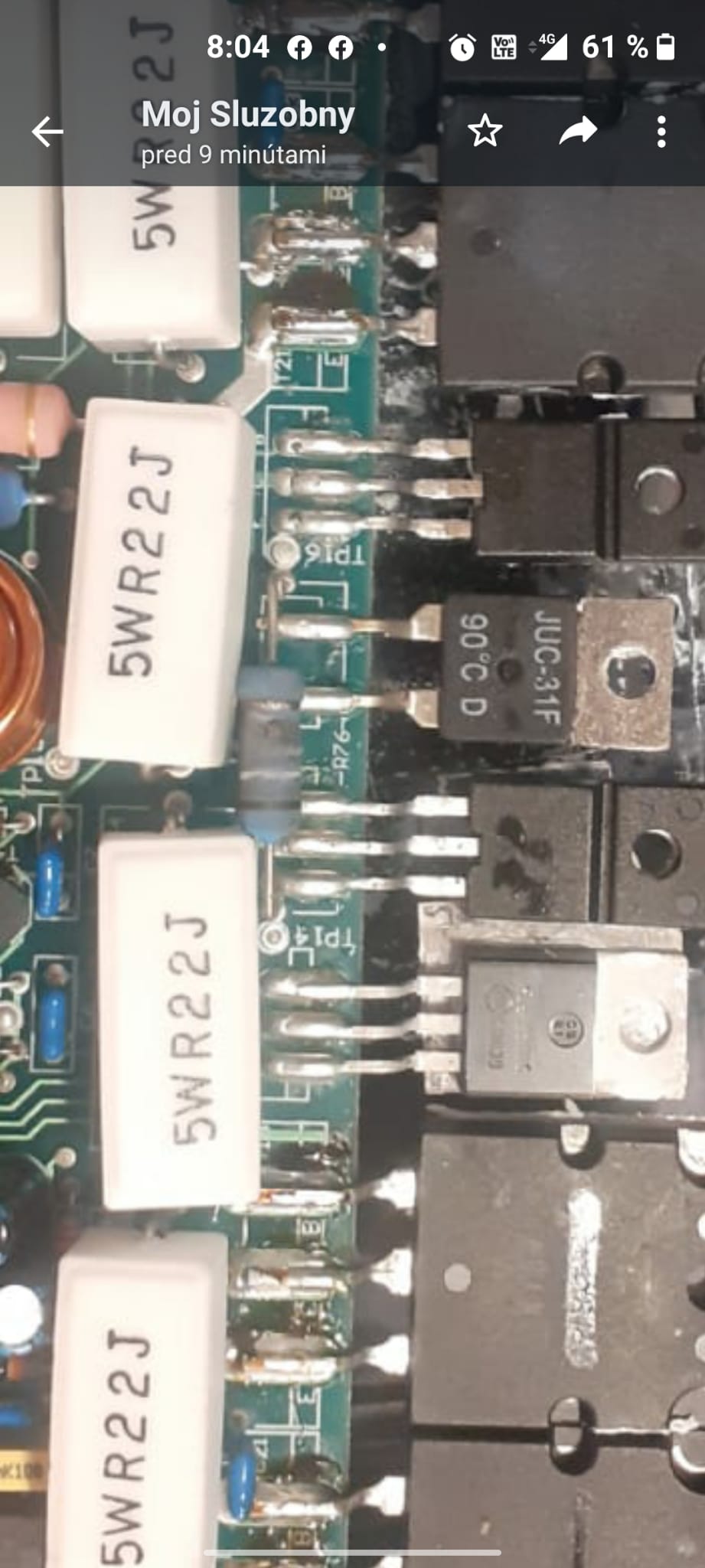

Ahojte. Tak som sa k tomu konecne dostal a meral. Nasiel som preruseny odpor R76. Neviem jeho hodnotu , mohol by byt 2 - 3 W podla velkosti. Prikladam aj fotku.

Vadny je aj tranzistor na pozicii T15. 2SA1668

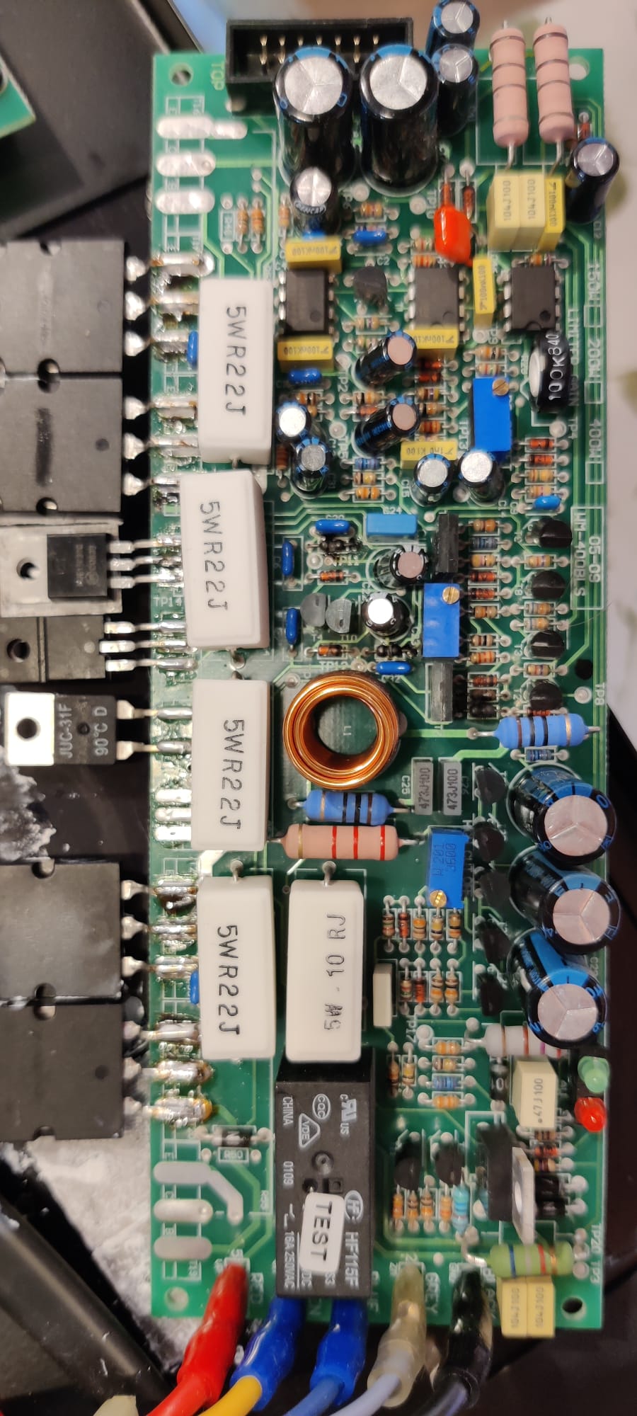

#14 Příspěvek od ok1hga »
. . . můžeš sem dát kloudnou fotku desky ze strany součástek a za strany spojů ?
někde tam bude označení desky a možná se podaří sehnat i schéma . . .

Koncak
