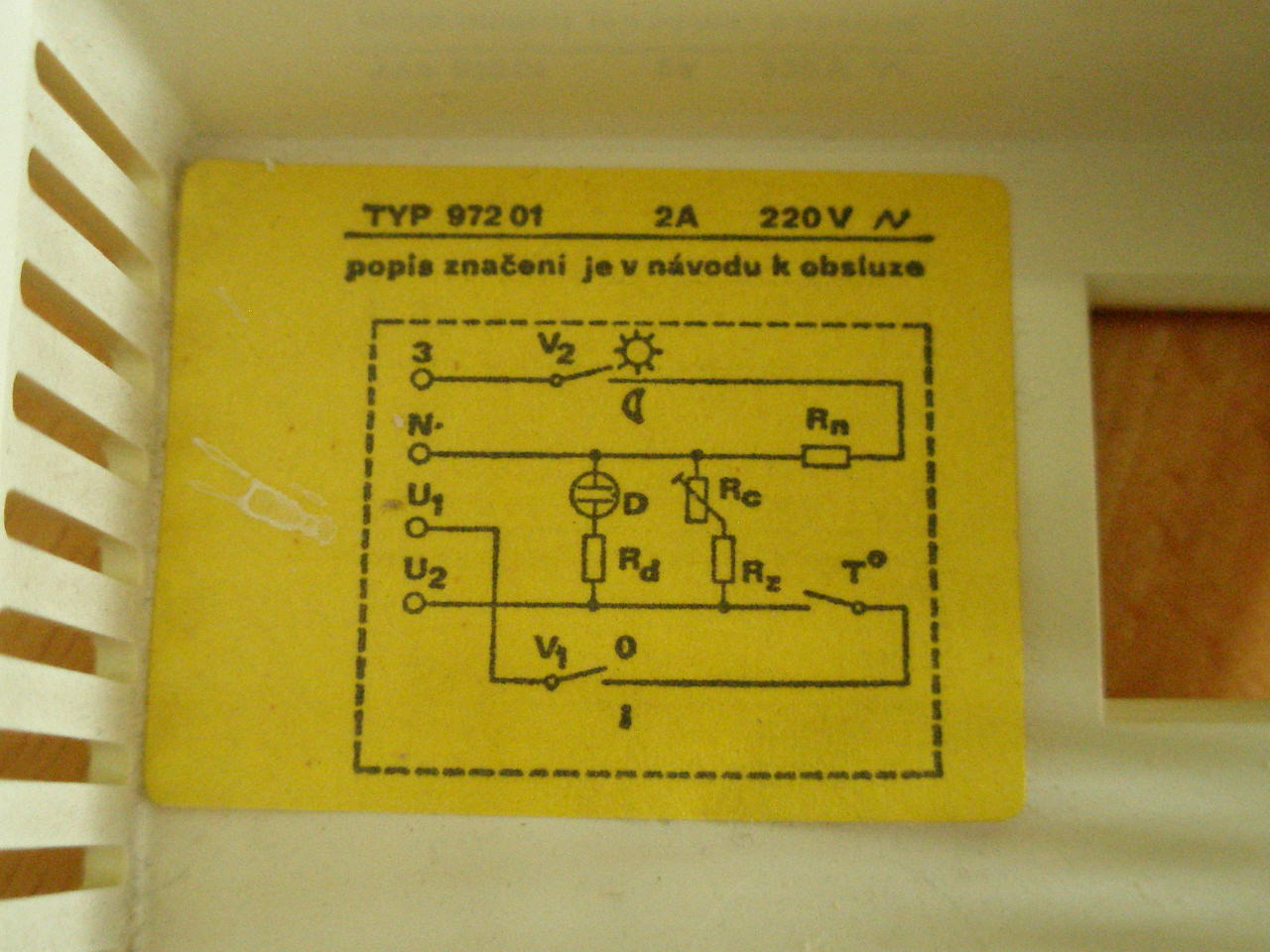

Zdravím, mám otázečku. Ví někdo, jaké jsou hodnoty rezistorů použitých v tomto pokojovém termostatu? Mám na stole upravený kus a potřebuji ho dát do továrního stavu 8-) Jedná se o Rz, Rc a Rn

Mám typ 972 09 ale asi to bude stejné. Rn je M18. Typ 972 02 má Rc+Rz napevno M22. Takže si tipuji že Rz bude asi M1 a Rc M22.

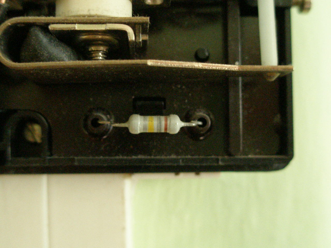

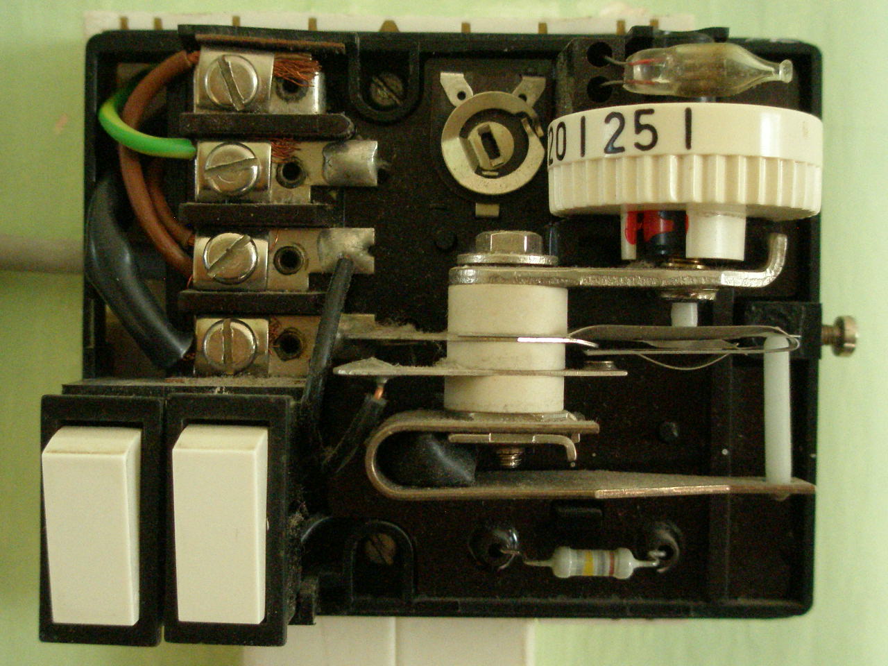

Dnes jsem si při návštěvě u rodičů vzpoměl na požadavek přesných hodnot součástek v tomto termostatu.
Měl jsem k dispozici pouze šroubovák, tak jsem více, než je na fotkách nezjistil.
Pokud by zájem o zjištění hodnot součástek trval, tak bych si příště musel vzít multimetr, odpojit termostat od napětí, rozebrat ho a odměřit rezistor vložený v černé bužírce jako předehřev termostatu a pak i ten trimr. Jeden rezistor s hodnotou je na fotce vidět.

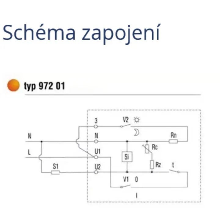

Jeden rezistor dělá příhřev, takže jeho aktivací běží režim nočních teplot. Tohle dělaly spínací hodiny, které byly součásti komba, jehož byl součásti tenhle termostat, nebo vypínačem na vlastním termostatu. Druhý rezistor je vytápěn při aktívním plameni kotle, či ohřevu jiným elektricky ovládaným médiem. Má bránit teplotním překmitům vlivem tepelné setrvačnosti okruhu. Možná jde jejich hodnota spočítat, nebo odvodit. Moderní, zvlášť dvoudrátové aktivní (napájené baterií) to nemají.
