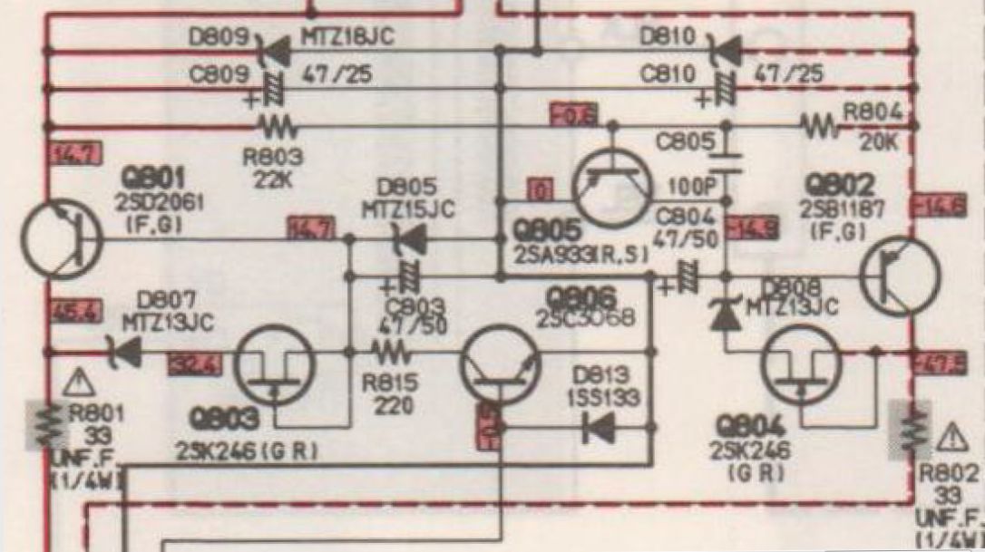

Zdravím, člověk se pořád učí, mám tu žalostnou trosku (s pěkné bedně a s bezchybným panelem), nějaký šílenec se v tom šťoural tak to dávám dohromady. Narazil jsem na zapojení zdroje, viz obrázek. Asi jsem toho viděl málo ale jestli se nemýlím, tak FETy tam fungují jako zdroj proudu. Jen netuším jaká je velikost toho proudu? A na čem ten proud závisí či dá se nějak ovlivnit??

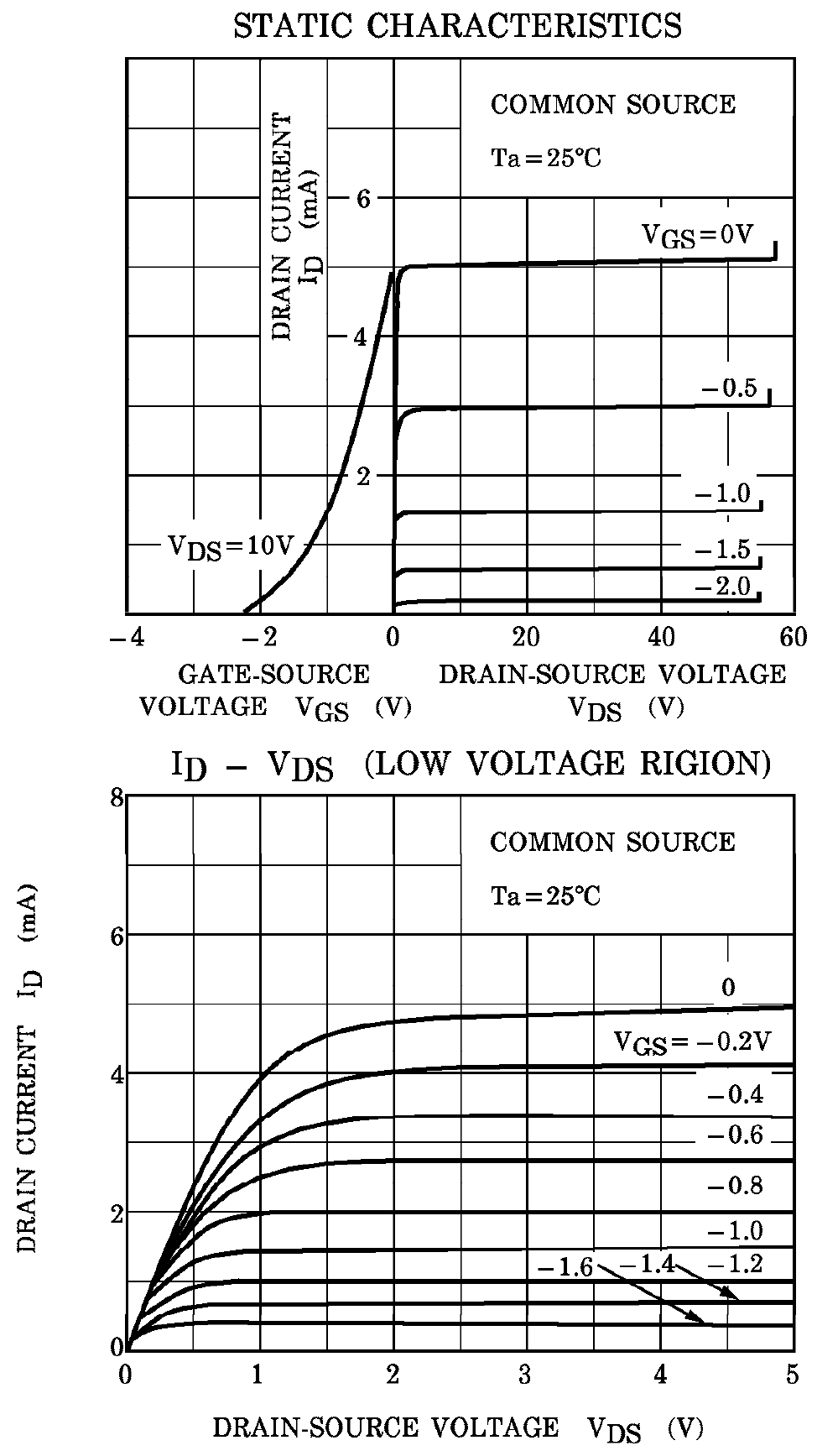

Podle katalogu 1,2 až 14 mA. Zřejmě jsou ale nějak předtříděné, viz GR v závorce.
JirkaZ
Příspěvky: 3651
#3 Příspěvek od JirkaZ »
Suffix GR má Idss 2,6 - 6,5 mA (při Ugs = 0V čili zkratu).

#4 Příspěvek od jardafiala »
