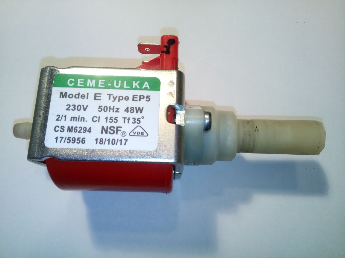

Přestala mi (téměř) téci horká voda z kávovaru DeLonghi ECP 31.21. Mám podezření na čerpadlo, jenom jemně vrčí i bez nasazené spařovací části (páky).
Poznamenávám, že kávovar je čerstvě odvápněný a pravidelně odvápňovaný.
Čerpadlo jsem vymontoval (viz obr.)
Dotazuji se zde přítomných fachmanů. Jak čerpadlo vyzkoušet?
Dík za rady.

První věc je, jestli vůbec čerpá vodu bez zatíženýho výstupu. Pokud ano, pak je třeba jej vyzkoušet do tlaku.
Příspěvky: 10090
#3 Příspěvek od Artaban001 »
Normálně do něj pusť 230V a mělo by "vrčet" - tlak dává i do nezatíženého výstupu - možná jej budeš muset napustit vodou - ale i v kávovaru do něj voda sama neteče, takže by mělo sát. Uvnitř vinutí je dioda, cívka "vrní" na jednu půlvlnu, takže pokus o měření odporu cívky může díky diodě být nemožný.
Čerpadlo jde jinak snadno rozebrat a složit - plunžr (něco jako píst) funguje zrovna i jako sací ventil, podobně, jako ve stříkací pistoli. Pokud jemně vrčí, může být ucpaný, nebo zadřený. Sám jsem řešil stejný problém, nakonec byl ucpán díl, kterýmu říkají píst spařovače - uvnitř jsou nějaký ventilky a jeden byl zacpanej. Šlo sice o automat na kafé, ale u pákovýho to bude něco podobnýho.

Podobné čerpadlo jsem řešil ve vodním vysavači, jen tak vrnělo a nečerpalo. Čistil jsem vnitřek, měnil O-kroužky, atd.
V čerpadle je přívodu zalitá dioda, a ta byla proražená. Ze začátku se dělo to, že čerpadlo chvíli šlo, pak postupně ztratilo výkon, to byla asi dioda "načnutá". Právě tak jsem tu diodu objevil, protože když jsem měřil cívku, bylo mně divné, že pokaždé naměřím něco jiného.
Předřadil jsem cívce diodu, a čerpalo funguje jak zamlada.

No, zaprvé zkusit, jestli samo nasaje vodu (mělo by), kdyžtak zavodnit.
Vyzkoušet, jestli naprázdno dává průtok, jaký je popsaný v katalogovém listu (cca 650ml/min).
Zacpat výstup a změřit maximální tlak (cca 15 barů - ani víc, ani míň).
Problém v cívce jsem párkrát potkal, ale moc časté to není.

Díky. Po neděli proměřím.

Proměřil jsem a čerpadlo je snad v pořádku. Dává kolem 650 ml/min a tlakuje kolem 15 barů. Tak jsem kávovar znovu složil a zkouším. Za studena protéká, sice nic moc ale po zahřátí ani kapka. Všechno jde přes vratný ventil zpátky do nádoby s vodou,
