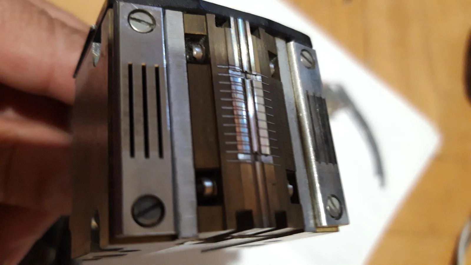

Nevíte prosím, k čemu mohla sloužit hlava Tesla ANH 691? Je devítistopá, šíře pásku nevím. Vypadá to spíš jako do páskové paměti, než do studiového magnetofonu...

ANP961 je systém složený z devítistopé záznamové a snímací hlavy se štěrbinami pod sebou v jedné přímce. Rozestup štěrbin záznamové a snímací hlavy je 3,81 mm. Hlavy jsou navzájem magneticky stíněné.
Je určená pro magnetopáskové paměti s páskem šíře ½" (12,7 mm).
Záznam je osmibitový + paritní bit (formát ISO).
- šířka zaznamenané stopy je 1,13 mm
- snímaná šířka stopy 0,68 mm
- šířka štěrbiny záznamové hlavy 10 µm
- šířka štěrbiny snímací hlavy 4 µm
- odpor/indukčnost záznamové hlavy při 100 kHz: 210 Ω/ 0,18 mH
- odpor/indukčnost snímací hlavy při 100 kHz: 3,8 Ω/ 0,75 mH
- rozkmit výstupního napětí při hustotě 8 bit/mm: 25 mVpp
- platí pro rychlost posuvu 4 m/s.
Víc informací nemám.

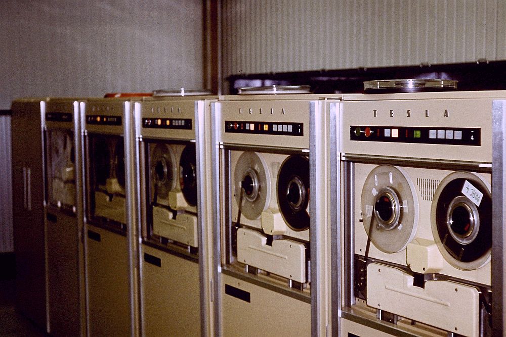

Hlava se používala v magnetopáskových jednotkách, jako např zde.

Osmdesat píše:Nevíte prosím, k čemu mohla sloužit hlava Tesla ANH 691? Je devítistopá, šíře pásku nevím. Vypadá to spíš jako do páskové paměti, než do studiového magnetofonu...
Vpravo hlavy je celostopá mazací hlava a vlevo odsávací štěrbiny prachu z pásky. Ony se ty pásky tím fofrem při převíjení dost drbaly přes hlavy. Páska odcházela na malý zvlnění krajů stopa 1 a 9. Byly na to různý čistící a brousící mašinky, kde se páska ořezávala přes safírovej příčnej nůž a pak běžela přes čistící pásky z netkaný textílie, který se neustále pomalu převíjely.
Hlavy při dvousměnným provozu vydržely cca 2 roky, odcházely na probroušení krajních stop 1 a 9. Matně si pamatuju, že bulharská hlava stála kolem 20 tisíc. Nojo, a hodina práce sálovýho počítače byla v osmdesátkách kolem 3500,-

V jednotkách MPM120(T) - to jsou ty na fotografii nahoře - podtlak vyráběla obyčejná turbínka do vysavače, provozovaná se sníženým napětím. Největší zdroj problémů v celé bedně: musely se hlídat provozní hodiny do výměny uhlíků, motory ale i tak odcházely na zkraty ve vinutí.
Servomotory cívek byly přes celou hloubku skříně, nikdy neodešly, ani jejich zesilovače, ale hloupý motor do vysavače to nedal.
Tyhle jednotky měly už jiný způsob rozběhu a zastavení pásku: byl přisávaný střídavě k jedné nebo druhé protisměrně se otáčející kladce nebo k pevné brzdě. Podtlakové kapsy byly dvě za sebou na každé straně. Ta první, hned u kladek, byla hodně malá - dělala tam "vysokofrekvenční" filtr.
Pohon pásku kladkou s elmag spojkami měly předešlé jednotky MPM40, u Tesel tedy ve verzi MPM40T (lišilo se rozhraní k řadiči).
