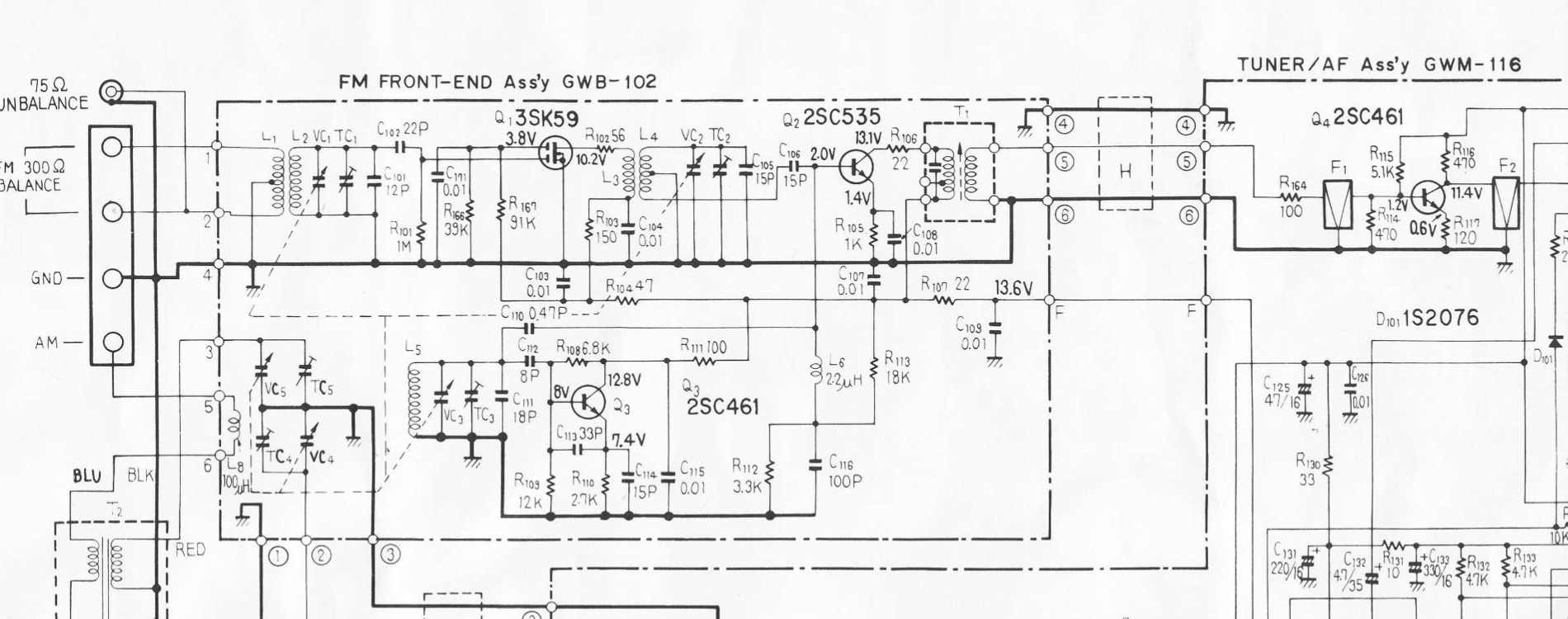

Ahoj, bastlířů ubývá a já se nemám koho zeptat po telefonu, ve starých AR jsem tu info taky nenašel, tak se zeptám tady.
Nevíte někdo, jaký je pravidlo pro konstrukci oscilátoru ve VKV vstupní jednotce? Jestli je kmitočet osc o 10,7 vyšší nebo nižší?
Mám na stole jeden přijímač Pioneer(1x vstupní fet, laděný otočným kondenzátorem), který "mlčí", MF mi funguje a vstupní fet taky, na oscilátoru mám aktuálně kmitočet o cca 10,7 výš, než ukazuje stupnice naladění, ale co se děje na směšovači už nevím ale žádný signál 10,7 jsem na výstupu nenašel, napětově obvod směšovače souhlasí s manuálem.
Mám doměnku, že některá LC pásmová propust je rozladěná, nebo ujel ten oscilátor, ale je mi divné, že by ujel tak, aby byl zase o 10,7 výš? (nebo měří nějaké harmonické?)
P.S: kondenzátor má desky v pořádku, ve zkratu viditelně nejsou, rozvrtané to taky není..

#2 Příspěvek od ok1hga »
slavek píše:Nevíte někdo, jaký je pravidlo pro konstrukci oscilátoru ve VKV vstupní jednotce? Jestli je kmitočet osc o 10,7 vyšší nebo nižší?
u VKV přijímačů bývá kmitočet oscilátoru o mf nad přijímaným kmitočtem.
slavek píše:MF mi funguje a vstupní fet taky, na oscilátoru mám aktuálně kmitočet o cca 10,7 výš, než ukazuje stupnice naladění, ale co se děje na směšovači už nevím ale žádný signál 10,7 jsem na výstupu nenašel
jak jsi zkoušel mf ?
jaký zdroj signálu používáš ?
slavek píše:ale žádný signál 10,7 jsem na výstupu nenašel
čím a jak jsi to zjišťoval ?

#4 Příspěvek od Hill »
FETy je dobré chránit před průrazem v nezapojeném stavu zkratováním vývodů třeba jedním fousem z lícny, ale tak, aby se dal po zapájení tranzistoru odstranit.
Ale na to je ještě čas: pořád netušíme, jestli se ti nějaký signál nepodařilo na mf zesilovač dostat.
Nesahej na cívky ani na trimry (jestli jsi to ještě nerozkroutil).
Připoj kousek drátu, třeba jednu měřicí šňůru (nemusíš to pájet, stačí dotknout), na výstup a pak na vstup filtru F2, jestli uslyšíš směsici stanic na krátkých vlnách i s na vstup filtru připojeným drátem, je filtr v pořádku. Pak to zopakuj u filtru F1. Mělo by to hrát silněji. Podle zapojení okolních součástek jde o filtry SFE10,7MA (s červenou tečkou), ty měly střed propouštěného pásma právě na 10,7 MHz.
Pak ten kousek drátu připoj na C105 a zkus to proladit. Měl bys naladit alespoň jednu silnou stanici. Jestli ano, tak ten drát připoj na R106 a postupuj tak ke vstupnímu laděnému obvodu.
No, a jestli vyloučíš všechny ostatní příčiny, a zjistíš, že je skutečně proražený Q1, dá se nahradit KF907, KF910, BF600, BF980 a podobným, ty všechny ale mají jiné pouzdro a ten nový budeš muset dát ze strany spojů značením k desce, aby zůstalo zachované pořadí vývodů, aniž bys musel převrtávat desku, ty páskové vývody skrz ni jinak neprojdou. Zesílení mu pak případně změníš změnou Ug₂, tedy změnou odporu R166 nebo R167.
Třeba v kanálovém voliči 6PN 385 15 nebo 19 televizí Tesla Color 416 byly hned tři kousky KF907. Když jim před vypájením opatrně zazkratuješ vývody, nic se jim nestane. A ten kanálový volič už je nikdy potřebovat nebude.

#7 Příspěvek od Celeron »
Zkusil bych odporově proměřit cívky hlavně na T1. Už se mi párkrát stalo, (sice v AM dílu, kde jsou mnohem slabší smalťáky), že vývody cívek byly uhnilý v pájení na špičkách cívkových tělísek.
Příspěvky: 21230
#8 Příspěvek od Hill »
Myslel jsem, že se to nezapomíná...
Oscilátor má zmenšený rozsah přeladění kapacitou C111, to znamená, že musí kmitat nad přijímaným kmitočtem.
Pro objasnění: přeladění pásma VKV je 1,2343, tedy poměr Cmax:Cmin = 1,5235. Od oscilátoru, který kmitá o 10,7 MHz výše, se tedy požaduje přeladění jen 1,2088, tedy poměr Cmax:Cmin = 1,4612. Toho se dosahuje pro dvoubodový souběh větší paralelní kapacitou v ladicím obvodu a menší indukčností. Tříbodový souběh je pro tak malý rozsah přeladění a poměrně velké šířce přijímaného pásma vcelku zbytečný.
Rozhodnutí, kestli posadit oscilátor nad přijímaný kmitočet, nebo pod, záleželo na konstruktérovi, jak moc si dovolí poprat se s příjmem na zrcadlových kmitočtech. Ale, protože se v rozsahu 108,9 - 129,4 MHz nevyskytují vysílače velkého výkonu, které by se rušivě protlačily vstupní selektivitou, je výhodnější nechat kmitat oscilátor o mezifrekvenci výše, než je přijímaný kmitočet.
Pod přijímaným kmitočtem musel kmitat oscilátor v televizních konvertorech UHF/VHF, třeba ve vložkách STA, protože jen tak se "neotočil kanál", tedy nepřehodily se navzájem nosná obrazu s nosnou zvuku. Tam to smysl dávalo, protože ty vložky STA byly laděné na jediný kanál, a to s velmi dobrou selektivitou, takže zrcadlové příjmy se daly dobře potlačit.

#10 Příspěvek od jardafiala »
Jen pro jistotu - máš všechna ss napětí správně? Pak bys měl mít 10,7mf kmitočet na R106 na vstupu T1?

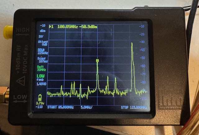

Tak jak jsem slíbil, podávám hlášení.
V první řadě si musim posypat hlavu popelem, MF která se zdála funkční (na generátoru s 10.7 pískala) tak asi úplně funkční není a nevím co jsem tedy slyšel při pokusech s jinou vstupní jednotkou.
Po 3 dnech laborování jsem zjistil, že VKV díl funguje, jen pro úplnost přikládám obrázek z spectrálního analyzeru na vstupu směšovacího oscilátoru kde je 100MHz z VF generátoru a 110,7 oscilátoru.
Abych se ujistil že zas nemám nějaké halucinace, vzal jsem jiné rádio a výstup z této VKV jednotky jsem poslal na funkční MF a.... hraje to, ladí to.
Takže aktuálně čekám na objednaný MF demodulator PA3001
Včerejší hraní mě přivedlo na myšlenku, že vezmu čínskou univerzální vstupní jednotku, nějakou pěknou MF+stereodekoder (nějaký nápad?) a zkusím to narvat do krabice Tesla A710 - mám tu 2, jedna padne za vlast. Beztak je to brak a ty parametry jsou dávno překonané. A včera jsem ještě objednal za 5 USD LCD měřič frekvence pro FM oscilátory (takže by měl ukazovat frekvenci o 10,7 nižší než je na vstupu z osc).

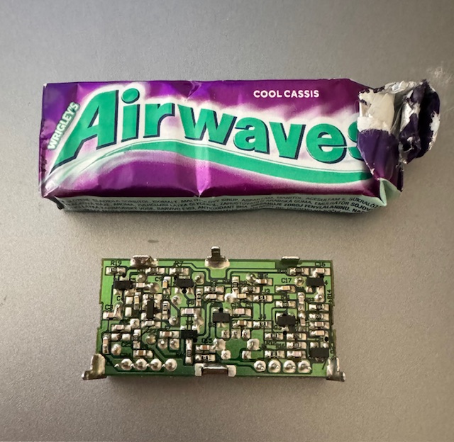

Včera jsem vykuchal fakt hezkou FM jednotku, na vstupu BF988 (neuvěřitelné, co se dá pomocí internetu rozklíčovat z těch 3 písmen na tom SMD smetí), výstup na měření VCO, ladění 1,5 až 9V, mám k ní i datasheet. Z druhé strany už není nic než cívky.
