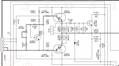

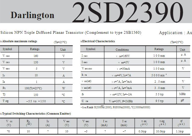

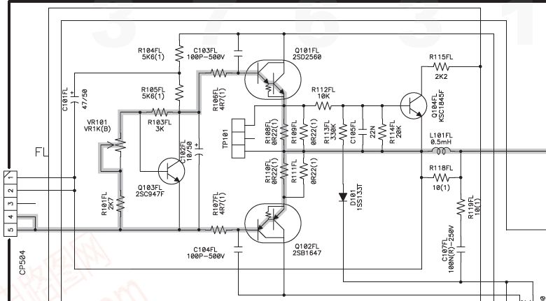

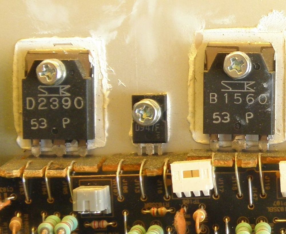

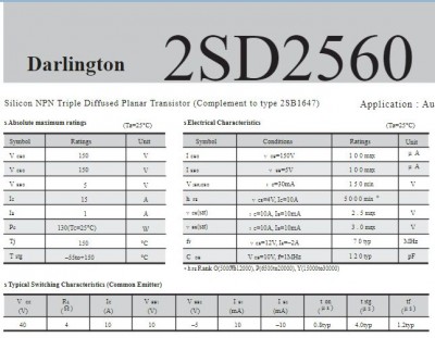

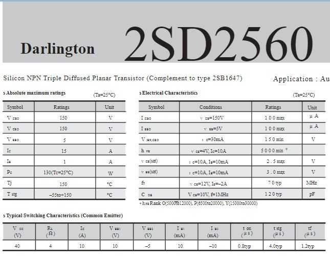

Jen pro info, opravoval jsem jeden zdechlý konec a viděl to, co je na fotkách. Připojil jsem datashity darlingtonů NPN, PNP mají parametry podobné. Tranzistory se liší povoleným max proudem 15 vers 10A. Není to šizení spotřebitele?

No taky se liší kolektorová ztráta (130/100 W) a typický mezní kmitočet (70/55 MHz). Katování kostů.

Takže jsi zničil dobrý zeslík, abys jím opravil šrot. Gratuluju.

Kremik - nerozumim, koupil jsem od PRCaka sadu 5párů použitých tranzistorů, proměřil a jeden funkční pár použil???

Použití náhrad s nižší kolektorovou ztrátou, nižším kolektorovým proudem a nižším závěrným napětím by nemuselo až tak vadit z hlediska těch jednotlivých parametrů. Ale hrozí v tom případě, že se za provozu ty tranzistory dostanou mimo SOA, která bude rovněž užší. Proto se takové náhrady nedoporučuje používat. Nebo jen za podmínky, že se koncák bude provozovat výhradně s 8Ω soustavami.
