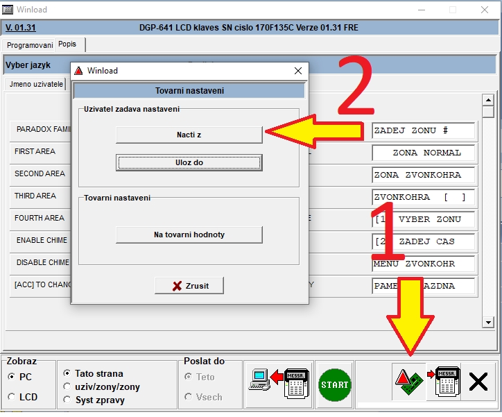

Kdyby se někdo měl trápit, zde zežvýkáno - třeba nacpat do WINLOAD/DATA a následně lze vybrat
DGP641_ver_1_30_CZECH.zip- file s češtinou do key Paradox DGP641
- (5.27 KiB) Staženo 157 x
