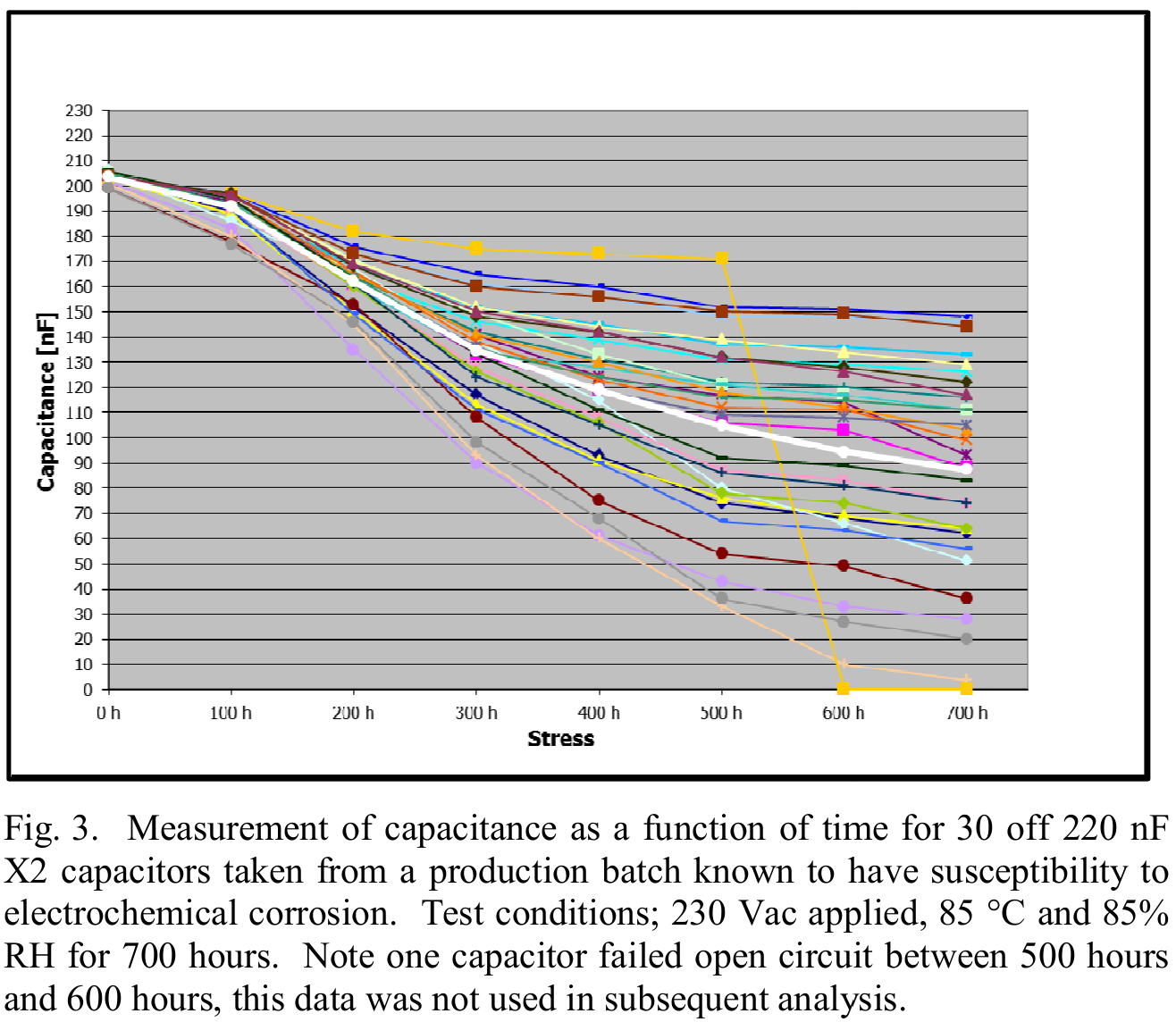

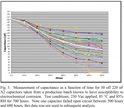

K té degradaci X2 kondenzátorů jsem našel velmi zajímavou studii.
Sice se týká extrémnějších podmínek (85 % RH a 85 ℃) a z toho plynoucí dominantně elektrochemické koroze (kdy se předpokládá průnik vodní páry permeací přes pouzdro), nicméně degradace zobrazená na str. 2 (viz i výřez ve zdejší příloze) je dost děsivá...
Jeden zírá, jak součástky dříve považované za etalon výdrže to zase až tak moc nedávají...
Tady je další (jen textový) rozbor možných příčin degradace X2 kondenzátorů. V podstatě to shrnuje všechny výše zvažované důvody včetně dnešní výroby zmetků...
Zde je jiná studie, nejen pro fóliové kondenzátory a za povšimnutí stojí i tam uvedené zdroje.
Suma sumárum (v podstatě tytéž závěry jako dříve):
použít kvalitní značkový X2 kondenzátor s co nejvyšší povolenou hodnotou dU/dt, napěťově ho předimenzovat, provozovat při co nejnižší teplotě a v suchu.
Naposledy upravil(a) JirkaZ dne 01 lis 2023, 21:43, celkem upraveno 1 x.
