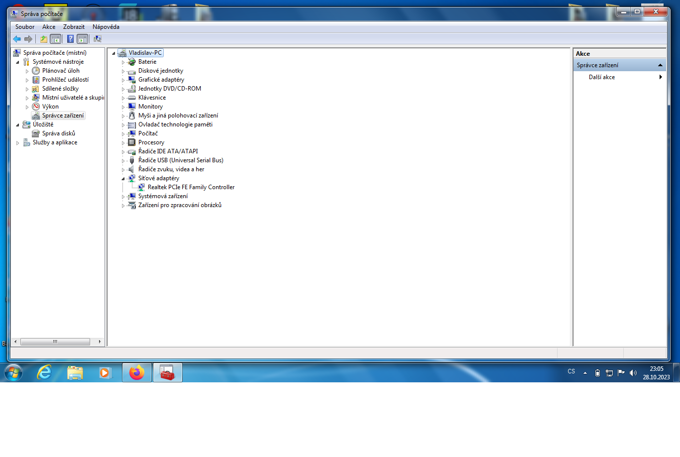

#3 Příspěvek od dvorak »
Nevidím jej ve Správci zařízení, je tam pouze adapter pro kabelové připojení.

#7 Příspěvek od dvorak »
Ale já tam žádný wifi nemám, pouze PCle FF Family Controller
Příspěvky: 8066
#8 Příspěvek od Hubert_79 »
Vždyť to je ono. Neznamená, že když u toho není napsáno "wifi", že to není wifi.

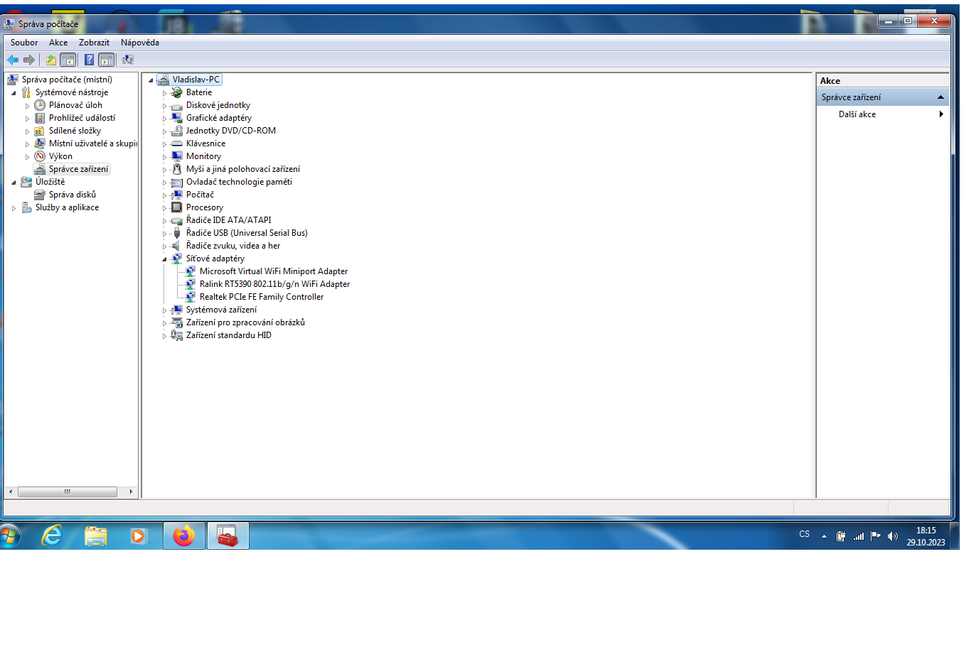

Je to HP - Compaq Presario CQ57. Ano, problém bude v tom HW, buď špatný kontakt nebo odešel. Nevidí ho ani program SPECCY. Rozdělávat se mi to nechce, vyřešil jsem to tím USB adapterem.
Po vyčištění disku C , vyčištění notebooku CCleanerem, resetu a vysypání koše se adaptery objevily !!! Něco z toho zabralo, tipnul bych si na ten koš, byl dost zaplněn.
