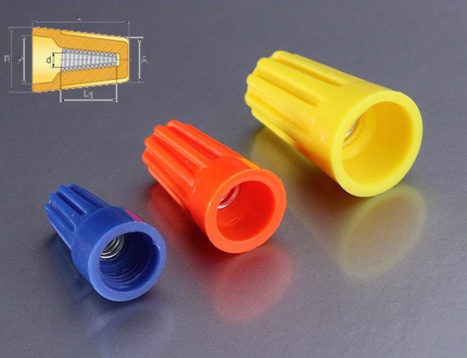

Lze u nás v ČR koupit tyto čepičky s vnitřním kónickým závitem pro spojení drátů našroubováním na jejich smotané konce?

V rámci nepřidělávání práce hasičům doufám, že nejde. Zcela vážně vřele doporučuji je nepoužívat. To už rovnou můžeš udělat kroutilovy svorky (dráty jen stočené kleštěmi) v té nejryzejší podobě. Čokoláda nebo Wago fungují, tak použij ty.

Mimochodem tady se o kroucených spojích bavili "odborníci". Vtip těch správných svorek je v tom, že zkroucený spoj navíc trvale stlačuje kónická pružina ve svorce...
Sám za sebe si myslím, že vzhledem k 110-120V síti mají v USA dvojnásobné proudy, takže ty spoje asi vážně fungují. Navíc mají hodně dřevostaveb, čili kdyby nefungovaly, tak už celé Státy lehly popelem...

Elima je prodává, pár jich mám v kufru.
https://www.elima.cz/c/700/staceci-konektory

Ty stáčecí konektory na měděných vodičích nejsou nic, čeho by bylo třeba se bát. Letos jsem viděl i měřil stav spojů v prostředí s celoročně vysokou vlhkostí vzduchu v nadmořské výšce 14 (slovy čtrnáct) metrů, když jsem měnil svítidla.
Po sundání svorek zůstal 9 let starý spoj, jak svařený, musel jsem spojené konce ustřihnout a kabely oholit o kousek dál, aby se na to dala nakroutit nová svorka.
A, jak už to tu někde bylo psáno - v Americe přes ně musí dvojnásobné proudy pro stejný výkon - a kupodivu jim to od půlky čtyřicátých let minulého století ještě nevyhořelo.
Taky je kupuji v Elimě.
Používám i Wagovky a o obou typech svorek platí, že i dobré svorce lze blbou montáží zahodit všechny dobré vlastnosti.
