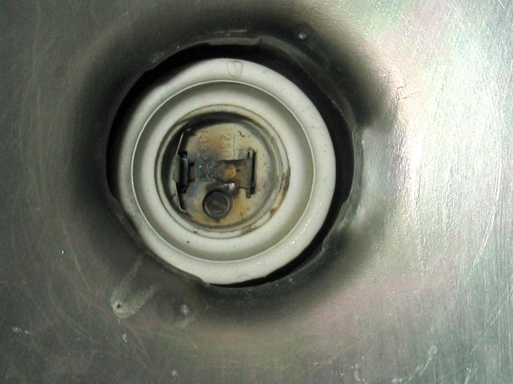

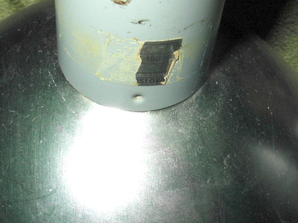

Stara ceskoslovenska lampa, stitok je takmer cely strhnuty (ostal tam len udaj 150W). Objimka je opalena a navyse je niekde preruseny kabel. Jednoducha oprava?
Ano - keby objimka presla cez otvor v tienidle. Lenze neprejde.
Takze tienidlo musi ist dolu. Lenze nejake komunisticke hovado napadlo usetrit tri skrutky a bodovo to zalisovat :evil:

Opatrně vrtákem o maličko větším průměru odvrtat ty bodový jamky/sváry. Pak s tím proti sobě zatočit, urve se to ... Zpětná montáž buď na nějaký vhodný šroubky (rozebíratelně), nebo na trhací hnilíkový nejty (rozebíratelný jen dalším odvrtáním).

Čo myslíš, že uvidíš, ak odnituješ reflektor?
Vytoč skrutku v strede objimky a vytiahni ju aj s káblami.

Zavit tam nie je. Ale vyzera, ze by to malo ist pootocit a vytiahnut. Lenze sa to ani nepohne. Asi to bolo prilis volne, tak to este poistili dalsim zalisovanim.
Tienidlo je pekne neposkodene, tak ho nechcem pokrivit.
samec: Objimka sa cez ten otvor neda vytiahnut.

Může tam být i bajonet... Ale po prohlídce obrázků si taky nejsem jistý, co získáš demontáží stínidla.
Povoloval jsi ten šroub v objímce a zkoušel ji vytáhnout?
Možná zkus stříknout WD40 apod. mezi stínidlo a válec. Pokud to není zalisované natvrdo, mohlo by se to rozhýbat.

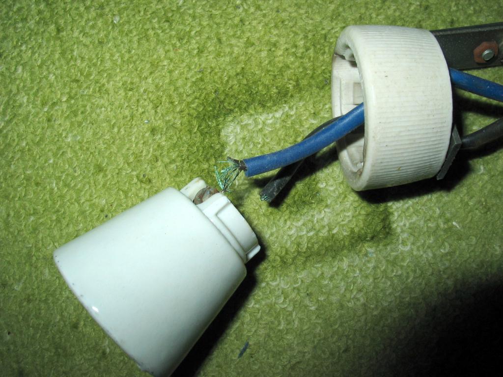

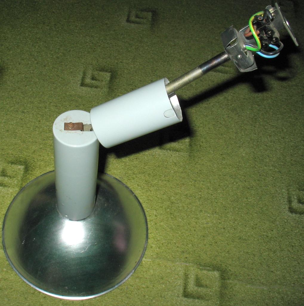

Tak ano, je tam bajonet. Len je to cele take krive, ze to neslo pohnut. Nahrial som to teplovzdnusnou pistolou a pouzil vacsiu silu (vsetkymi smermi).
Droty su uhnite, asi tam natiekla voda.

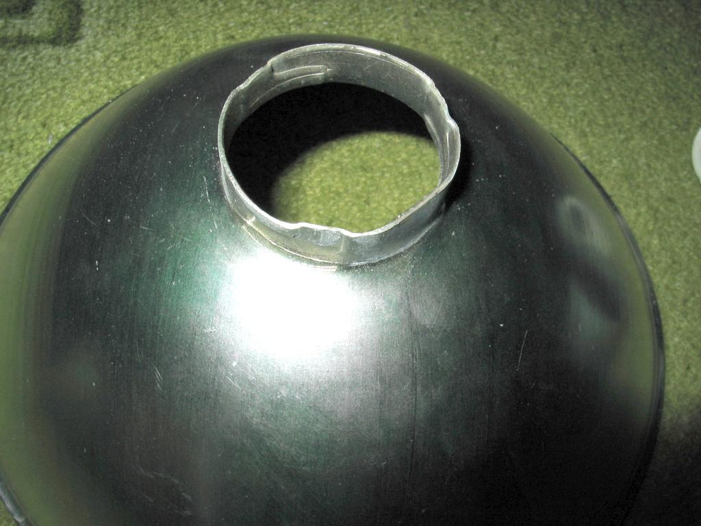

Vyzeralo to tak, ze to tienidlo dole nedam a budem to musiet odvrtat. To by bol poriadny smejd. Nakoniec to bol len ciastocny smejd - sudruzi vyrobili "hrdlo" tienidla prilis velke, tak ho tam museli narvat nasilu.
Inak stacilo by to cele o milimeter zvacsit a vobec by som nemusel riesit demontaz tienidla.
