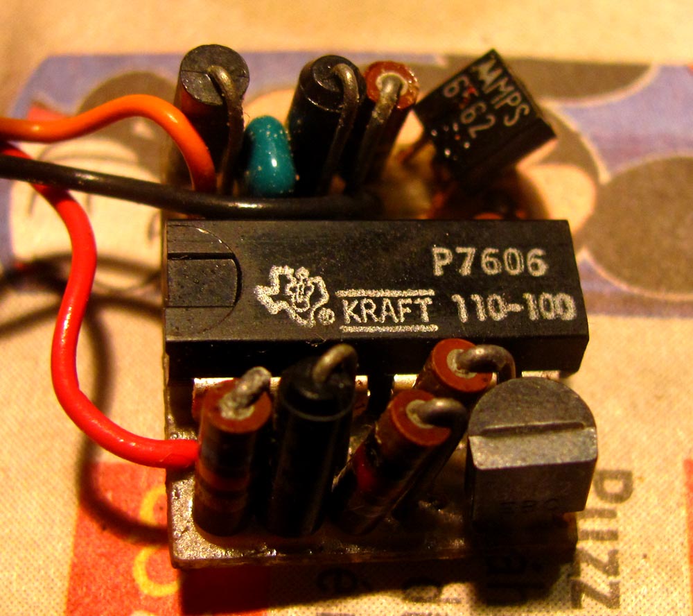

co je to za IO?
Olchor
Příspěvky: 1772
Bydliště: Blansko
co je to za IO?
#1 Příspěvek od Olchor »
Integr. obvod DIL 2x6, pochází ze starého modelářského serva. Co je zač? Možná zakázková výroba?

#3 Příspěvek od jezevec »
Jazýčkové relé to nebude, co by dělalo v modelářském servu.
V takových výrobcích bývá zákaznický obvod nebo značení na přání zákazníka.

#4 Příspěvek od KUBO »
Výrobca je Texas Instruments a ako píše jezevec, bude to zákazková výroba. Pravdepodobne pre firmu KRAFT.

#5 Příspěvek od Celeron »
Je v tom analogovej servozesilovač s půlkou mostu. Druhou půlku dělají ty dva tranzistory. Přesně tohle uspořádání mělo nějaký NE 6xx ale nemůžu to za boha najít.
Jestli ti jde o zachování origo Kraft serv, tak bych koupil nějaký levný analogový servo, tah 2-3 kg a přehodil elektroniku.
Nebo můžeš zkusit Hnízdila z RC-servisu Praha, měl jsem od něj pár náhradních destiček pro analogový serva, každý asi za 100.

#6 Příspěvek od JirkaZ »
NE544/644 Signetics.
Ale je to jen principiálně podobné, NE544/644 měl pouzdro se 14, resp. 16 vývody.
Podobně M51660L od Mitsubishi, opět jinak vývody.
Později už byl celý můstek v IO.

#7 Příspěvek od Olchor »
Díky za odpovědi, nehodlám to opravovat, jen mě to zajímalo.
