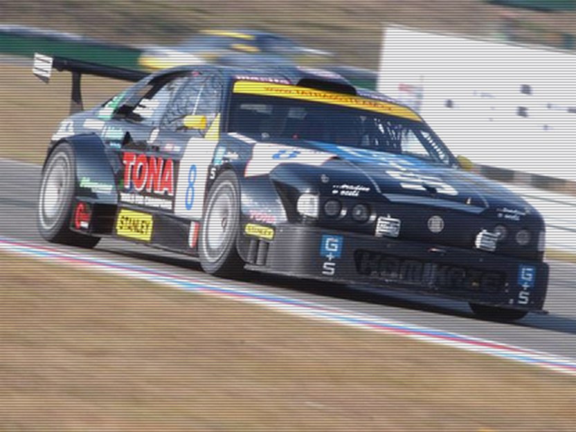

Čest práci,
znám docela hodně rušení TV signálu, jak vznikaj a jak je odstranit (když to jde), ale tohle mi vrtá kebulí.
U příjmu Primy a ČT2 jsou na obraze světlejší a tmavší, vertikálně se pohybující horizontální pruhy o tloušťce (vlastně vejšce) asi 2 pixely, jinak je obraz OK.
A takhle to je na všech u mě disponibilních TV (mám jich 6).
Co to je a jak to vzniká???

Crifodo, dal jsem si "práci" s počítáním prvků- je jich 93, dlouhá je skoro 3m.
Yagina to je 100%ně.
Reflektor je ohnutá síť <, zářič je do ><, direktory jsou do tvaru >-< a až na první u zářiče jsou od ráhna izolovaný.
Pokud máš knihu "antény pro příjem televize" (Tomáš Český, SNTL 1988), tak se jukni na stranu 166, co mi to hyzdí střechu- je to ta samá.
Je vybavena zesilovačem (na anténě), kterej je napájenej cca 12V u TV- je to pochopitelně dobře filtrovaný a VF je od zdroje oddělený tlumivkou.
Elektrika je do baráku vedená zemí, k nejbližším drátům ve zdi to má min. 2,5m.
Takhle asi vypadá obraz na ČT2 a na Primě. ČT1 tohle nedělá, Nova taky ne.

Signal na sousednim kanale, velmi slaby ale rusivy. Zpravila o 1 kanal niz.

Takže klasická "dlouhá" chlumecká colorka KC91BL. Vzhledem k počtu prvků má anténa odpovídající počet bočních příjmových laloků (45 na každou stranu). Takže rušící signál ani nemusí být na těsně sousedícím kanálu.
Primu na K24 (Prima Žižkov) ti může rušit ČT1 (Svitavy) na témže kanále. To, že jde skoro přesně zezadu, nevadí - odtud ta anténa přijímá taky a vysílač má EIRP 120 kW, co nenaleze do antény přímo, odrazí se odjinud.
Totéž platí opačně: K41 (ČT2 Žižkov) ti může rušit Prima (Svitavy) na témže kanálu, jen výkon má o něco menší - kousek pod 90kW.
Zkus dát do antény jen symetrák a zesilovač až po tak 5 m kabelu. To už na jeho vstupu bude o nějaký ten decibel méně a nelinearity zesilovače nebudou hrát tak výraznou roli. Nebo z antény udělej "krátkou" kolorku - odeber odpředu asi 15 - 18 "motýlů". To taky nějaký ten decibel ubere (a také počet bočních laloků), aniž by se ostatní vlastnosti antény pozorovatelně změnily.
Zkrátka máš šanci s tím něco udělat a jsi na tom líp, než my.
Zlepšení bych rád viděl v jičínské kabelovce, kde tři měsíce v roce nejen tohle máme na Nově (K6 Krásné), rušením z téhož směru na téže nosné frekvenci obrazu vysílačem ORF1 Kahlenberg: stupňuje se to, vlní se obraz až dochází k rozpadu synchronizace, i když takhle to netrvá vcelku déle, než tři čtyři dny. A týden předtím a týden potom zdvojené řádky. A UPC si za to ještě dává platit.

>>>KONDÍK: Na tu anténu mám současně zapojený 3 TV, ale ikdyž to jelo na 1 TV (kvalita nezměněna), tak to bylo furt to samý
>>>HILL: S kanálama na mě nechoď, je to na mě dlouhý počítání :D (Prima- 679MHz, ČT2- 703MHz)
zesík nemůžu dát o 5m níž, páč ten koax není tak dlouhej :-),když je u TV to dělá neplechu- zesiluje i bordel naindukovanej na koax.
Nešlo by ty boční laloky trochu stáhnout (odstínit)?
Jinak, ikdyž jsem jen pár km od středu ČR (všude daleko :-( ), tak občas na to chytám i Polsat, MDR a ZDF (občas i s dobrým teletextem).

Do kvalitniho koaxu se nemuze nic indukovat, pokud jo, tak to neni koax. Rozhodne ne po 5 metrech delky.
Nekdy je lepsi nez jedna super antena radeji 3 jine, ale to se tezko casto vysvetluje.
To co radil Hill je naprosto spravne a je to to nejjednodussi co muzes udelat. Jinak opravdu vybrat jine vysilace a vic anten.

Určitým řešením pro alchymisty bylo použít kus plechu a ten nežádoucí signál "odrazit" v protifázi na anténu tak, aby se zeslabil. Nicméně to vyžaduje stabilní signál a asi to nebude fungovat pro víc kanálů...
My tady máme na ČT2-52k taky rakušáka ve stejným směru na stejným kanálu a je to zajímavý, jak se to dům od domu mění od skoro čistýho obrazu až po skoro nesledovatelnej obraz, samozřejmě všechno v závislosti na počasí.

Metalgode, s frekvencemi se přece počítat nemusíš, stačí kouknout do seznamu vysílačů a do mapy a míš mít jasno v tom, že máš na Seči pravděpodobnou řádově stejnou úroveň signálu dvou různých programů, jednoho zepředu a druhého zezadu.
Anténa kolorka má úzký hlavní příjmový lalok, takže ji nemůžeš nijak výrazně pootočit kvůli potlačení příjmu z nežádoucího směru. Zhoršíš i ten žádaný. Už jsi ji aspoň zkusil zkrátit?
K tomu se hodí síto (a třeba i polské), nejlíp s řízeným zesilovačem a umístěné navíc tak, aby dům stínil signál ze Svitav. A zisk nastavit tak, aby rušení právě zmizelo.
Síto má totiž ve vodorovném směru jeden hlavní, poměrně plochý a široký lalok příjmu vpředu, zato z boku je ta anténa prakticky necitlivá. Natočení do 20° vlevo nebo vpravo není na odstupu od šumu ještě patrné, zato rušivý signál může zmizet.
Jenže pořád mi nevychází ten zesilovač: jestli dáš do antény symetrák a zesilovač až před rozbočovač (samozřejmě tam nemůžeš nechat symetrický vstup, jak koaxiál, tak vstup rozbočovače jsou nesouměrné), nemůže se rušení zhoršit. Leda, že bys ten koax připojil do antény blbě a ještě nesymetricky. Nebo to je ten starý zelený jednoplášťový? Ten venku nepřežil 2 roky
Naopak, úroveň signálu na vstupu zesilovače může být zhruba poloviční, což může klidně i 10x zlepšit odstup od nežádoucího signálu.
Nebo nedávat předzesilovač vůbec. Ne, že bys nemohl mít pár dní v roce příležitost zachytit Polsat či mdr, ale, pokud je to dlouhodobě a ještě i s textem, už to svědčí o tom, že signály blízkých vysílačů už tahají zesilovač od dorazu k dorazu. Chtělo by to proměřit, co leze z antény na kterém kanálu (aspoň úroveň) - většina zesilovačů si se signálem nad 105dBuV neví rady.
Je to nevýhoda jedné širokopásmové antény s jedním zesilovačem. Částečně to jde řešit samostatnými anténami, každou pro jeden konkrétní program, a laděným zesilovačem pro každý přjímaný kanál. A nastavit do rozvodu vyrovnané úrovně signálu. Vlastně takovou malou STA. Ale začni odshora, tohle řešení je až poslední, které zbývá.

To máš pravdu, že to je ten zelenej koax. Zkusím ho zatím vyměnit, pak budu zkoušet i další možnosti.
Zatím moc dík!!!
