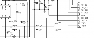

Jediná věc, která mě napadá, je vřazení úzkopásmové zádrže 19 kHz (nebo strmé dolní propusti na nižší frekvenci) mezi piny 9 (det out) a 10 (mpx in). To způsobí absenci pilotního signálu 19 kHz pro stereodekodér a ten se přepne do mono režimu.
Tady máš nějaké velmi obecné příklady.
Ten filtr musí mít v propustné části frekvenční charakteristiky jednotkový přenos (vycházím z katalogového zapojení, kde je tam normálně jen vazební kondenzátor).
kdo ne - hledá důvod.
Na co by mu byla pásmová zádrž na 19kHz, když pro monofonní reprodukci mu stačí jen součtovej monofonní signál M+S, kterej je po demodulaci v pásmu 50Hz-15kHz? Když tam mezi FM demodulátor a stereodekodér vrazí dolní propust s kritickým kmitočtem bratru 16kHz, uřízne tím jak "pilota" 19kHz, tak i ten zbytek nad 19kHz, kde je pro stereo přenášená složka M-S. Když dekodér nebude mít "pilota", nenaběhne dělení signálů na P a L a na oba výstupy půjde součtovej signál = reprodukce pojede monofonně ...JirkaZ píše:...
Ten filtr musí mít v propustné části frekvenšní charakteristiky jednotkový přenos.
A kutilmile - nelituju tě
A přesně o to tady jde, protože stereodekodér je ovládaný (ON/OFF) mj. právě úrovní pilotního signálu.
Podobně se může chovat LC obvod s vyšším Q (ale zase může/spíš bude "zvonit").
Leda že bys vzal MPX signál z det out a po průchodu dobastleným deemfázním filtrem ho rozdělil do L a R kanálu (tedy připojil místo výstupů z IO)...
Ale ujasni si, jak je na tom stereodekodér se zesílením (datasheet/servisní manuál/měření).
- patrikvarga
- Příspěvky: 1311
- Registrován: 24 dub 2007, 00:00
No jo - ale k čemu mu bude bez funkce stereodekodéru přenos toho rozdílovýho signálu, kterej slouží jen ke složení signálů pro P a L kanál? Když ho navíc ten stereodekodér ani nemá propustit dál = má ho odfiltrovat, protože v následujících akustickejch korekcích a nf zešilovači nemá žádnou další funkci? Doslova na co si budem kvůli posouzení oprávněnosti žádat o uprchlickej status pouštět imigranty z Afriky až do Střední Evropy a na Lampeduse je jenom vybavovat náhradníma dokladama, když je můžem už na tý Lampeduse prakticky všecky votočit na pěťáku a poslat zpátky, protože skutečně válečnejch uprchlíků je mezi nima minimální zlomek? Podle mne - když filtrovat, tak jednou a POŘÁDNĚ a rovnou vyházet všecko, co propustit dál nedává žádnej užitek.JirkaZ píše:Byla by mu na to, že je z principu mnohem strmější a třeba takový dvojitý T článek dokáže požadovaný kmitočet "vykousnout" takřka dokonale...
Nestačí, při slabším signálu fungující stereodekodér do signálu vnáší zbytečněj šum - když se dekodér vypne, šum znatelně poklesne. Proto je lepší docílit stavu, kdy se stereodekodér nezapne, než mu propojovat výstupy...patrikvarga píše:Stačí spojiť L +R na výstupe TB2132.
patrikvarga: jsi si úplně jistý, že propojením L a R kanálu zcela zmizí všechny šumy a ruchy vzniklé ve stereodekodéru?
Navíc se při takovém zapojení může stát, že zmizí i některé užitečné signály (pokud by ve stereu byly blízko stavu protifáze)...
- patrikvarga
- Příspěvky: 1311
zařaď mezi vývody 9 a 10 dvojitý RC článek s kritickou frekvencí 19 kHz a minimálním přenosem na této frekvenci. Tím se odfiltruje pilot, dekodér se se nepřepne do sterea a na výstupech bude bude monofonní signál s minimálním možným šumem.
Návrh dvojitého RC článku lze v pohodě nalézt na netu. Pokud bys měl možnost filtr změřit a doladit, bylo by to super. Stačí nf generátor a střídavý voltmetr.
