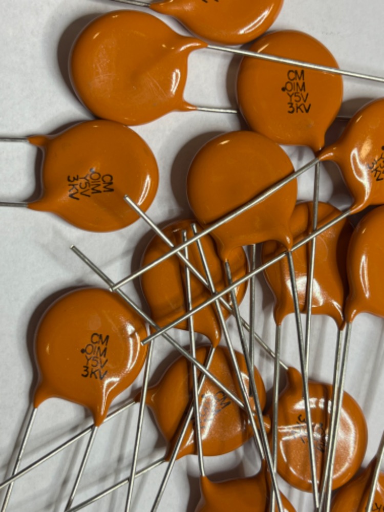

Na Farneli ešte čosi z THT keramiky je, ale občas na SMD spájkujem vývody aj ja

mihal píše:Na Farneli ešte čosi z THT keramiky je, ale občas na SMD spájkujem vývody aj ja
Y5V je −30/+85 °C, ΔC/C0 = +22/−82% => ti hráblo :lol: vůbec nechápu význam takovýho dielektrika páč pokud to dokáže při běžným provozu dynamicky ztratit až 82 % kapacity, to je jak kdyby to tam nebylo vůbec 8O
navíc žádný voPRCance opravdu nepřipadají v úvahu ani málo, kór na takovýdle napětí, nehodlám s lidma řešit, že jim to explodovalo jak granát už po půl roce na 2 kV
