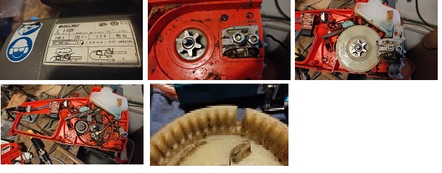

Po 23 letech používání přestala pracovat řetězová elektrická pila Oleo Mac E 140F. V záběru se řetěz zastaví a v pile něco bzučí. Po odlehčení se řetěz rozběhne a v záběru se opět zastaví. Ihned mne napadl po těch letech sběrný dvůr. Pak jsem pilu rozebral. Vadu způsobovalo opotřebené plastové vnitřní ozubení řetězky. Přikládám několik informativních fotek.

Pilový řetěz mám stále originál. Vždy jej brousím jen pilníkem, nikdy bruskou na řetězy. Zuby jsou již výrazně menší, ale fungují.
Při očekávání blízké výměny řetězu jsem si spočítal počet článků, abych koupil správný náhradní řetěz:
Počet článků: 49
Počet článků se zuby: 24
Počet spojek mezi zuby: 25 (v jednom místě řetězu jsou dvě spojky za sebou)
