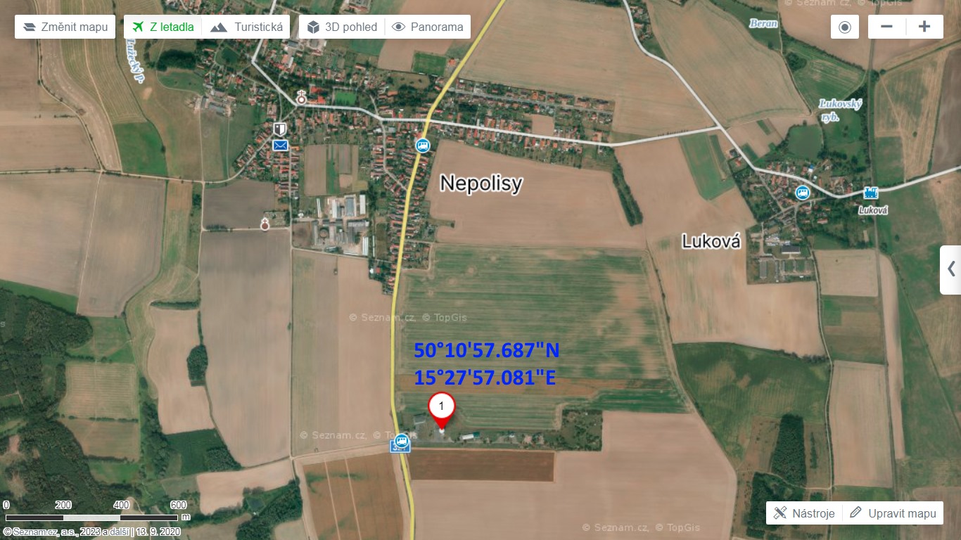

Míro, chceš do SZ kontakt na civila co tam slouží? Tedy pokud je to ten kopačák 8 km daleko od N.B.

Kde je ten radar, vy tajnůstkáři? Dneska už se to může říkat.

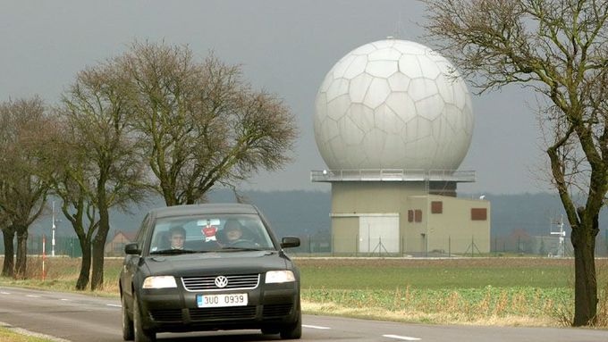

Zdroj: Aktuálně.cz (2007), Velký fotbalový míč
Radar u obce Nepolisy stojí v těsné blízkosti silnice číslo 327 mezi Chlumcem nad Cidlinou a Novým Bydžovem.

Je tam tento radar.
