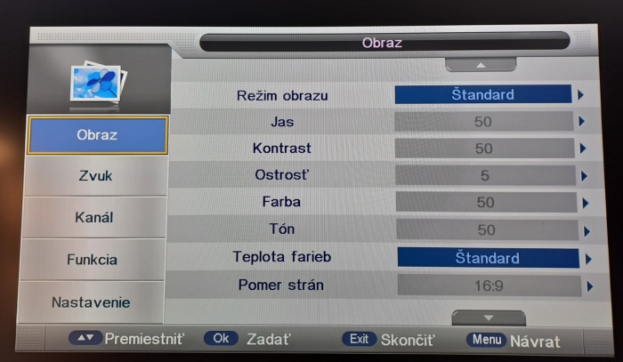

mám telku Canox823810 pripojenú k PC káblom, všetko je ok, ale nedá sa nastaviť jas, kontrast, sýtosť a iné, skúšal som tlačidla na telke aj na dialkovom,,raz sa mi podarilo v nejakom režime to aktivovať ale po ďalšom stláčani kdejakých tlačítok to už nešlo,,

zmeň režim obrazu zo Štandart na Užívateľský. Ak nie, niektoré TV pri pripojení signálu cez VGA neumožňujú nastavovanie parametrov obrazu. Nedá sa to nastaviť ani pri prepnutí na EXT alebo iný vstup ?

Ivan, vďaka pomohlo., prepol som na úživateľský a už sa dá meniť jas kontrast, sýtosť (dynamický, standard, mierny sa nedajú nastavovať) ,, ak by niekto riešil podobný problém. Kábel z TELKY do PC mám VGA - VGA.
