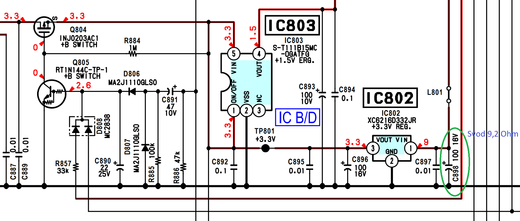

Proto se zde obracím pro radu zda může být tento IO vadný, mohl jej odrovnat ten kondenzátor?
Predchodzí môj príspevok som zmazal: keďže v hodine nočnej som si v rýchlosti otočil in/out stabilizátora...
Takže inak: ideme sprava doľava, za predpokladu, že elektrolyt na tom mieste mal nezvyklý zvod, už ho nemá (alebo bol smd?), že na vstupe stab. je už napätie vyššie ako požadované výstupné, schéma píše 9V, zo zapojenia vyplýva že vyčistené, súčasne teda v schéme to vyťahané červeným nie je napríklad len stav pre ON, s aktuálnym stavom OFF a s U na vstupe pod 3,3V:
Zvod pasívnej súčiastky na vstupe stabilizátora by ho nemal odpraviť: veď preň je to len zníženie vstupného U... Nevieme ale či nezlyhalo ako prvé u kondenzátora jeho kapacita: pokiaľ by do stabilizátora šiel bordel, vylúčiť jeho poškodenie neviem či je takto možné, možno by sa dalo posúdiť z jeho vnútorného zapojenia...
Potom už len uvažovať či a čo všetko porobil stabilizátor pri jeho prípadnom odchode: na výstupe... aj keď nebýva zvykom. Ako to vyzerá ohmicky za ním?
Je problém odpojiť jeho výstup, alebo ho skontrolovať externe?
Alebo pustiť zaň požadované U nie je vhodné?
Inak: osobne asi nikdy som pri mŕtvole nepomyslel ako prvé na vadné trafo...
Zkus změřit ohmicky IC802 pin 3 (VOUT) proti pinu 2 (GND).

Přečetl jsem si příspěvky na elektroda.pl co sem dal odkazy Spiral a potvrdilo se mi podezření že těch zkratovaných nebo alespoň bez kapacity nebo se svodem kondenzátorů bude s největší pravděpodobností asi víc jak také podotkl Zaky ve svém příspěvku.
Kondenzátor C896 100µF/16V jsem ještě v noci proměřil a byl v pořádku ale nahradil jsem jej přesto novým.
Ve větvi 3V3 jsem měřil odpor na 200K rozsahu a jak se kapacity nabíjely a po přehození měřících hrotů zase vybíjely tak se ukázal nekonečný odpor, žádný nízký odpor tam není.
Ten laboratorní zdroj mě taktéž napadnul ale nebyl jsem si jistý zda jej mohu napojit bez přerušení přívodu od toho stabilizátora, je to tam vcelku špatný přístup, málo místa abych mohl třebas "proškrábnout" plošný spoj. Každopádně to jdu vyzkoušet, při denním světle se to dělá mnohem lépe než při tom umělém i když mám silné světlo nad stolem.

Zkoušel jsem pouze samostatnou desku se zapojenými tlačítky bez připojených dalších konektorů od magnetofonu, CD tak si nejsem jist zda takto to je správné, snad to nemá vliv.
Musím pohledat na tom plošném spoji jednotlivé měřící body (je tam více napětí 9V_6,2V_3,3V_1,5V).
Ten IC802 je zapojen přímo na přívod ze zdroje tak by měl snad trvale dávat těch 3,3V. Pokusím se nějak ten výstup OUT přerušit a takto odzkoušet zda dává 3,3V.
Já jen že z té 9V větve před stabilizátorem je napájeno několik dalších větví.
A jak znám Sony, kde je i ochrana ochrany, tak si nedělám iluze o tom že si CML nepopovídá s nějakou periferií a vypne to.
Informace o o AC napájení putuje ze zdroje až do CML.
A když jsi dělal ty pokusy, tak to napětí 3,3v drželo svoji hodnotu?
A 1,5V na výstupu IC803 bylo?
jinak IC802 XC6216D332JR-G má absolute max 300mA.... https://cz.mouser.com/datasheet/2/760/T ... 574986.pdf

Před chvíli mě napadlo napojit místo baterií ten laboratorní zdroj, mimochodem vlastním tento, zakoupený na Aliexpress Laboratorní zdroj Nice-Power SPS3010 0-30V/0-10A. Po zapnutí s nastavenými 9V je na výstupu IC802 3,3V a za dalším stabilizátorem IC803 je 1,5V. Musím to nyní vyzkoušet i se zapojenými všemi konektory jak se to bude chovat neboť po stisku tlačítka POWER se nic nedělo jedině si to vzalo nějakých 250mA ale 3,3V držely stabilně.
