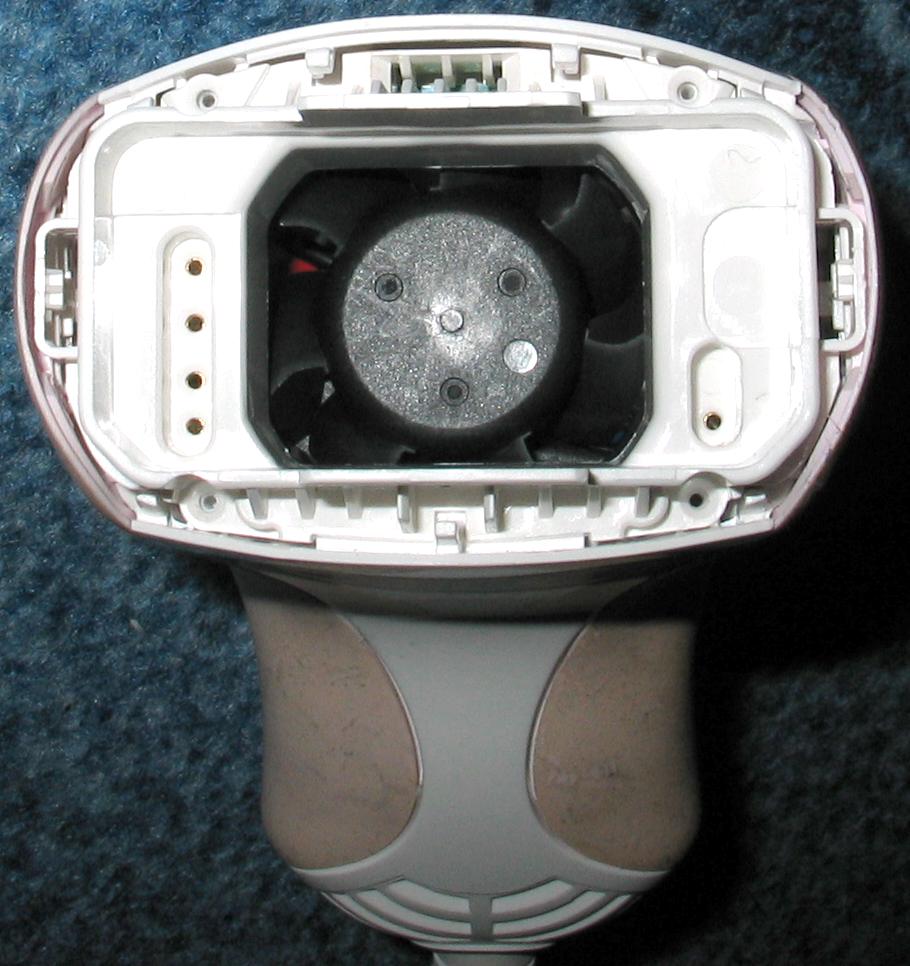

Remington IPL6750 sa normalne zapne, prilozim prst na detektor typu koze a prejde do pracovneho modu. Dokonca funguje aj blyskanie, ale len asi 7 sekund. Potom skonci v nejakej chybe - pipa ako sirena (striedavo dva tony - vysoky a nizky) a striedavo blikaju krajne LED na indikatore vykonu.
Podla webu je to vraj casty problem a nikto nevie, co to znamena.
Zistil som, co to znamena: nebezi ventilator v hlavici. Vybral som lampu a ventilator postrcil prstom. Isiel lahko. Ked som to zlozil, rozbehol sa a zacalo to normalne fungovat. Chvilu som to skusal, az to zase prestalo fungovat - ventilator uz bol na dotyk zaseknuty. Zjavne sa niekedy posunie vrtula a narazi na ram ventilatora (su tam viditelne stopy) - asi vadne lozisko.
Problem vsak je, ze neviem hlavicu rozobrat. Pod nastavcom su 4 skrutky a vyzera, ze by sa mal vytiahnut ten plastovy ram, za ktorym je ventilator (je to vlastne drziak lampy - vidiet tam vlavo 4 diery s kontaktami a vpravo 1 dieru). Pohybovat do boku sa da, ale vytiahnut nejde.

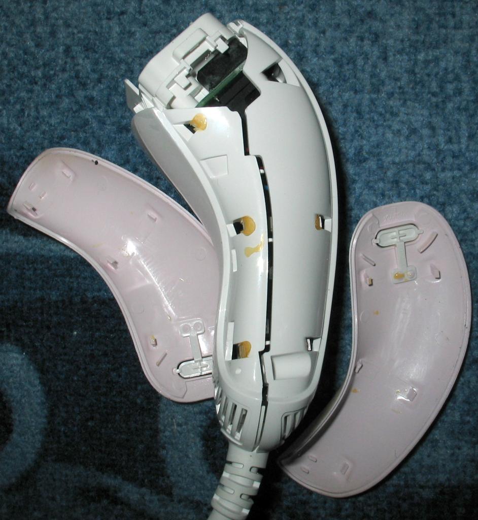

#2 Příspěvek od rnbw »
Tak bolo nutne vylupnut tie bocne ruzove plastove diely. Na kazdom je 6 zapadiek, ale su prilepene, takze je potrebne vyvinut dost velku silu a potom sa zlomia. Bude sa to musiet nalepit znovu.
Ventilator je DELTA AFB0412SHB. Loziska su bezne "velke" ventilatorove 693-ZZ. Nie su znicene, vrtula nema ziadnu volu (takze predpoklad, ze sa dotkla ramu bol mylny a stopy falosne). Ani sa nezasekavaju. Ale nie su ani uplne tiche. Pre istotu vymenim.
