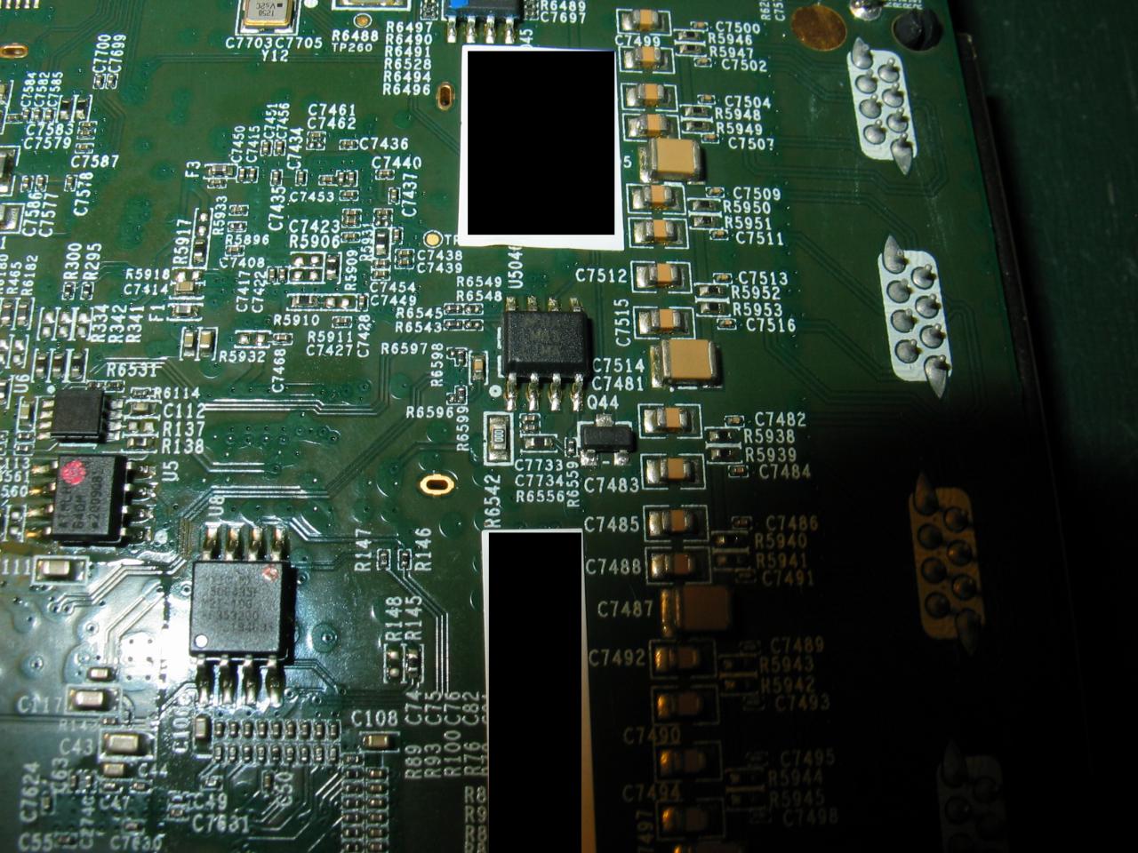

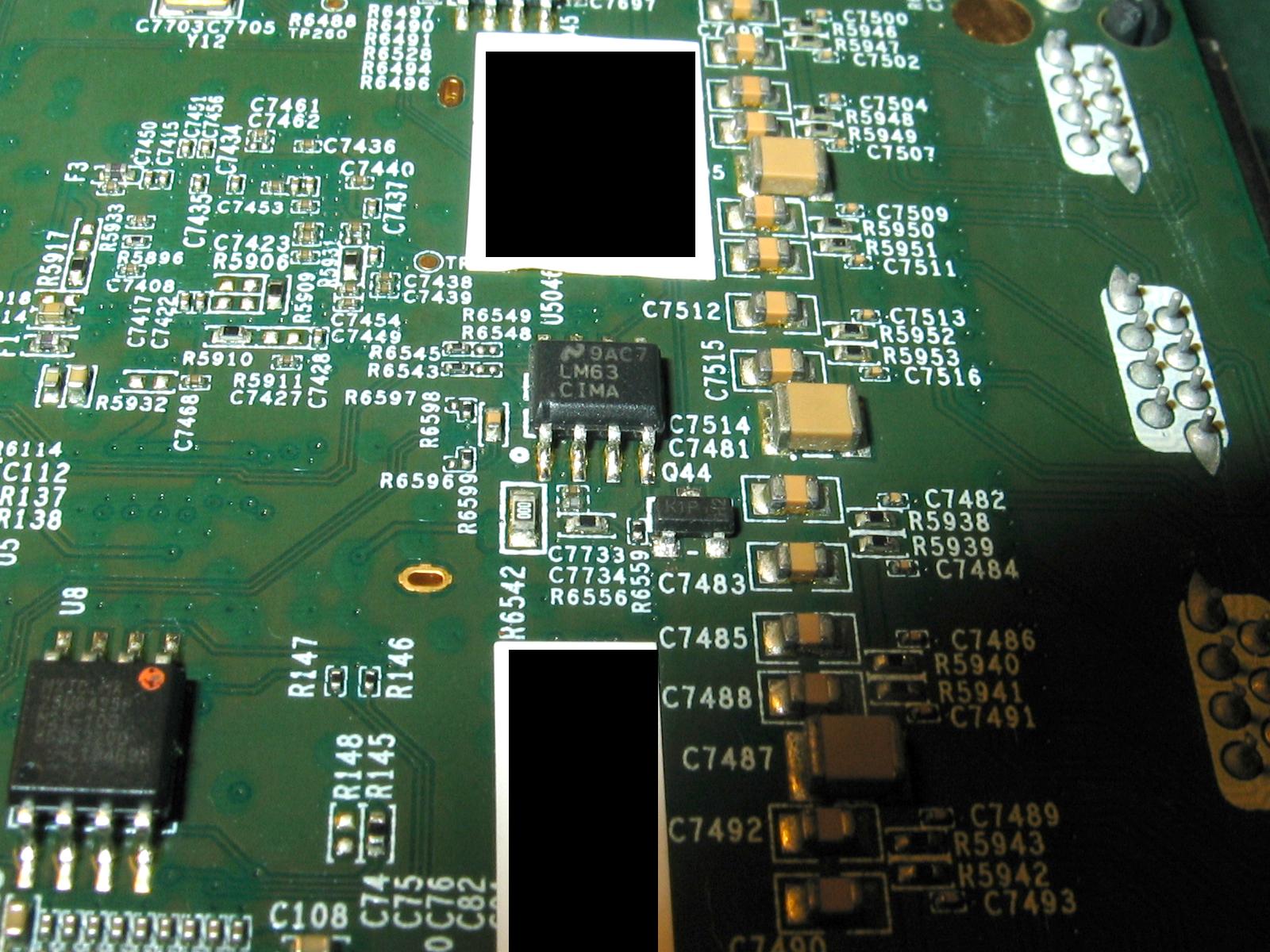

Tento divny a drahy router normalne bezi, ale nefunguje regulacia ventilatora - stale bezi naplno, co je problem, kedze to je urcene do obytnych miestnosti. Zaujimave je, ze obcas (asi tak 1 z 10 zapnuti) sa ventilator po 25 sekundach normalne stisi (ked zacnu blikat LED).
Ventilator je 4-pinovy, takze ma signaly TACH a PWM. Preveril som osciloskopom, ze signal TACH funguje, ale na PWM je konstantne napatie asi 2,7V. Ked ho uzemnim, ventilator sa zastavi, takze ventilator je OK.
Ventilator riadi LM63. Signal TACH ide priamo z neho, PWM je pripojeny cez tranzistor MMBT2222A. Tranzistor je zapojeny presne podla datasheetu LM63 - cez 10R odpor do bazy a 470R pull-up. Na baze je 0,3V, na vystupe z LM63 este menej, takze je jasne, ze to uzemnuje LM63.
I2C z LM63 je pripojene k CPU cez voltage translator TXS0102 (na 1,8V).

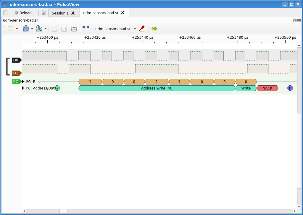

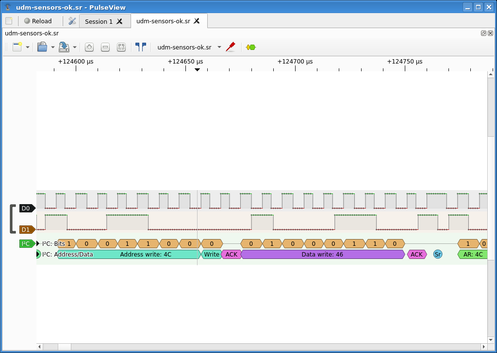

Zapojil som do hry analyzator.
Po zapnuti tam je nejaka komunikacia na adrese 57h, co bude AT24C64D. Ked zacnu blikat LED, objavi sa komunikacia na adrese 4Ch, co je LM63. Vtedy to akurat fungovalo. A dokonca to fungovalo tak dlho, ze to vydrzalo az do nabehu OS a prihlasenia - normalne som videl vypis otacok aj dve teploty.
Potom to zrazu pocas behu fungovat prestalo - vypisy nezmyselne a o chvilu sa roztocil ventilator naplno. Pozrel som analyzatorom a po zapise adresy 4Ch nasleduje NACK.

Takze LM63 je OK. Po prehodeni fungovali oba OK, UDM po poriadnom zohriati zacal znovu blbnut.
Takze bud je problem v inom zariadeni na I2C, v tom voltage translatore alebo priamo v procesore.

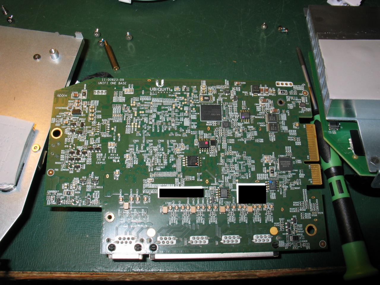

Tak vyzera byt vadny ten voltage translator TXS0102. Pin B1 vykazuje pri diodovom teste od GND vacsi ubytok (momentalne 740mV, ale videl som tam aj viac) ako B2 (457mV). Je tam este jeden TXS0102, ten vyzera byt dobry (458mV, 464mV). Skusim ich prehodit - ale je otazne, co prestane fungovat a ci to vobec nabootuje.

A niekto to uz rozobral a pre istotu urval konektor jednej anteny z plosaku a jeho kus zostal v konektore na kabliku. To budem riesit ako chutovku na koniec.

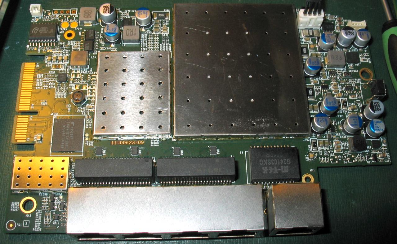

Su to dost drahe veci - urobene je to vnutri pekne, aj OS zalozeny na Debiane je plus. Ale za tu cenu by som ocakaval lepsie elyty ako CapXon. Zatial su vsak dobre.

Tak ten druhy TXS0102 sluzi zrejme pre pripojenie managementu integrovaneho switchu k CPU (MDIO), pretoze po ich prehodeni sa cez siet nepripojim. Resp. po niektorom restarte ano, po inom nie. Ale ventilator pri kazdom boote stichne.
