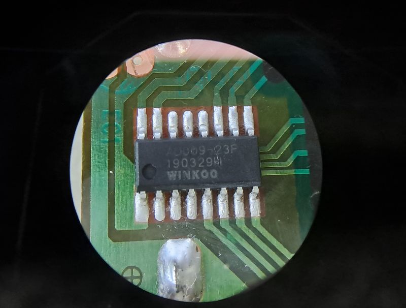

Donesl mi brácha ovladač, že když tam dají nové baterky, do druhého dne se vybijí.
Je to značka X-Site, ten vpravo:
X-SITE DV3103
V celém ovladači je jen jeden IO a jedna Infra LED.
Odběr je v klidu 20 mA, nad IO je mírně zdeformovaný kryt, takže bych tipl, že někdo blbě vložil baterky a IO byl tedy mírně upečen.
IO je AD009-23F. Našel jsme datasheet od AD009-041, ten vypadá nemlich stejně.
Co se tak dívám, tak je to OTP, čili se to musí naprogramovat, nestačí jen koupit prázdný IO od číňana?
Takže asi konečná, buď koupit ten náhradní ovladač z VATu, nebo rovnou nový STB?
Díky

Umyl jsi desku třeba IPA? Někdy je nacucaná salmiakem z vyteklých baterií. A co elyt v napájení, nebo tam vůbec není? Ale správně dedukuješ, pokud je kryt tepelně deformovaný, asi je IO po smrti.
..to bude jen ňákej odpůrek
Příspěvky: 8229
#3 Příspěvek od Michal22 »
JJ, umyto IPA, odběr se nezměnil.
Vypájel jsem i pro jistotu LEDku, beze změny.
KDyž jsem sfoukl IO, tak byl odběr 0 mA.
Takže problém je v něm.
A ano, katování kostů v přímém přenosu, elyt tam nebyl z výroby.
