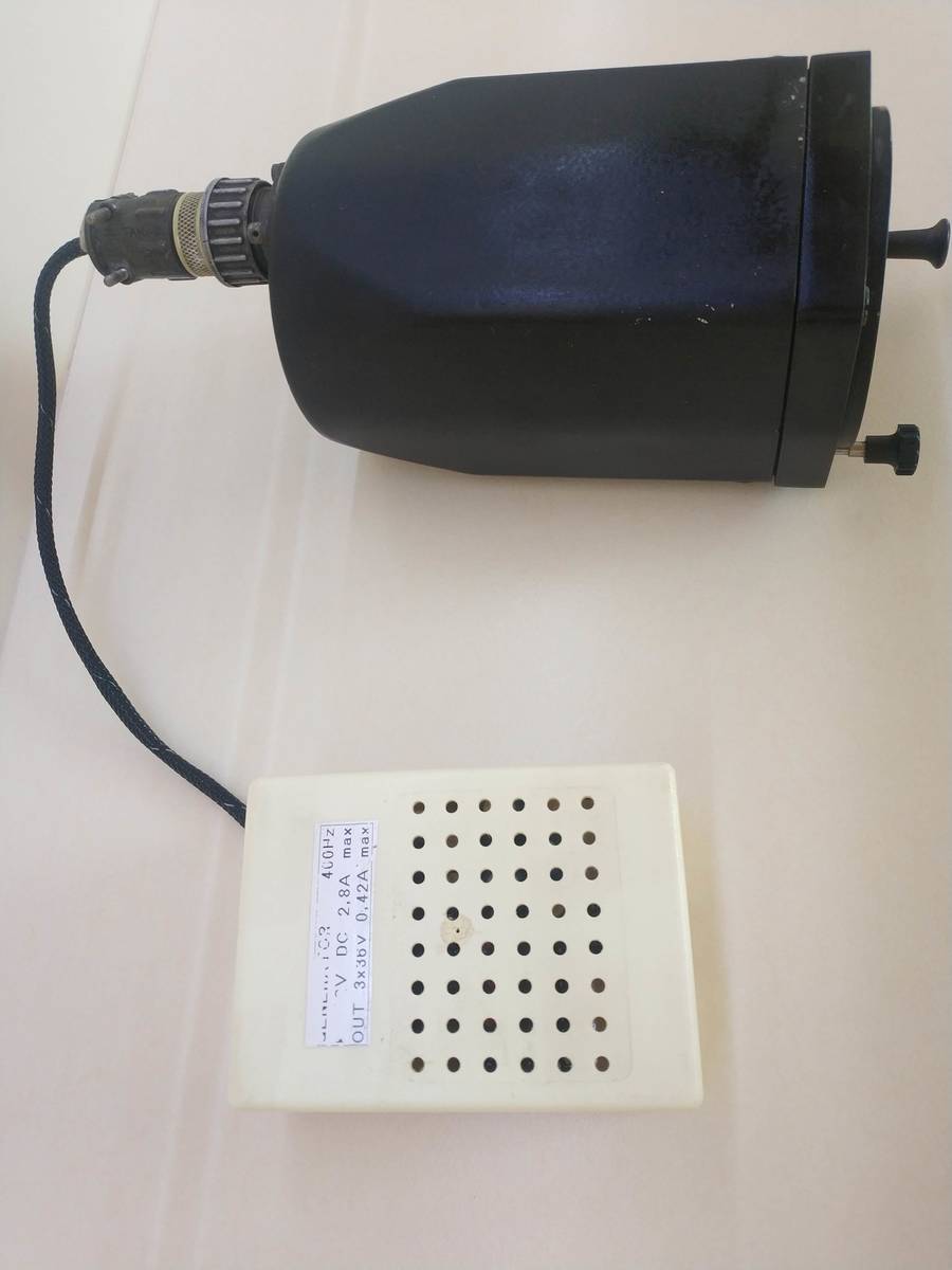

použil by som ho hocikde inde mimo palubnú sieť a teda otázka znie, ako z jednosmerného napätia vyrobiť trojfázovú sieť, ideálne bez použitia rotačného meniča alebo orloja s Arduinom, Na fotke je krabička, takže sa to dá a moja otázka smeruje k tomu, aby som nemusel vymýšľať vymyslené
#4 Příspěvek od EKKAR »
Zkus si na netu najít schéma napájecího zdroje pro gramofonový šasi HC-44, v něm byl použitej 3f synchronní motorek na napětí asi 28V - a mělo to interní tranzistorovej oscilátor přímo s výstupama na motorek, kterej šel frekvenčně "poštelovat" kvůli získání rychlosti otáčení 33 a 45 RPM normovanejch pro gramodesky. Přepočítat na 400Hz by to neměl bejt velkej problém, použít součástky odpovídající požadovanýmu výstupnímu proudu zdroje (na tom tvým obrázku je požadavek na proud 3 x 0,42A, takže radši počítat s proudem 0,5A v každý fázi) - a navymejšlet si k tomu i odpovídající zdroj vstupního napájecího napětí, tzn. step-up měnič 12V DC => xx V DC, pokud to celý chceš napájet třeba v autě z baterky 12V nebo odpovídající zdroj potřebnýho stejnosměrnýho napětí ze sítě. A nezapomeň, že pokud tam bude sinusový výstupní napětí, tak efektivní hodnota 36V v každý fázi znamená, že špičkový napětí toho průběhu bude až ±51V, takže napájecí napětí pro ten 400Hz 3f generátorek musí bejt ještě o pár voltů vyšší, abys nedostával výstupní trandy do saturace a další a další detaily ...

V tom umělým horizontu bude klasickej třífázovej elektromotorek. A protože potřebuje dost značnou rozběhovou sílu, protože pohání setrvačník = gyroskop, kterej potom sám udržuje svoji orientaci v prostoru v kardanovým závěsu, myslím že se to bez plnýho počtu fází moc ochotně rozbíhat nebude. Podívej se na obrázky [url=https://www.google.cz/search?q=umělý+horizont&sca_esv=593384695]sem[/url]. To už spíš step-up měnič v podstatě libovolným zapojení, ale se stabilizací výstupního napětí a za něj ten driver modelářskýho 3f motorku, akorát se obávám, že ten driver bude mít problémy s velikostí napětí pro ten umělej horizont - modeláři přeci jen spíš využívají spíš proud než napětí k dosažení vysokýho výkonu. O tomhle bude víc vědět Jirka Celeron.
