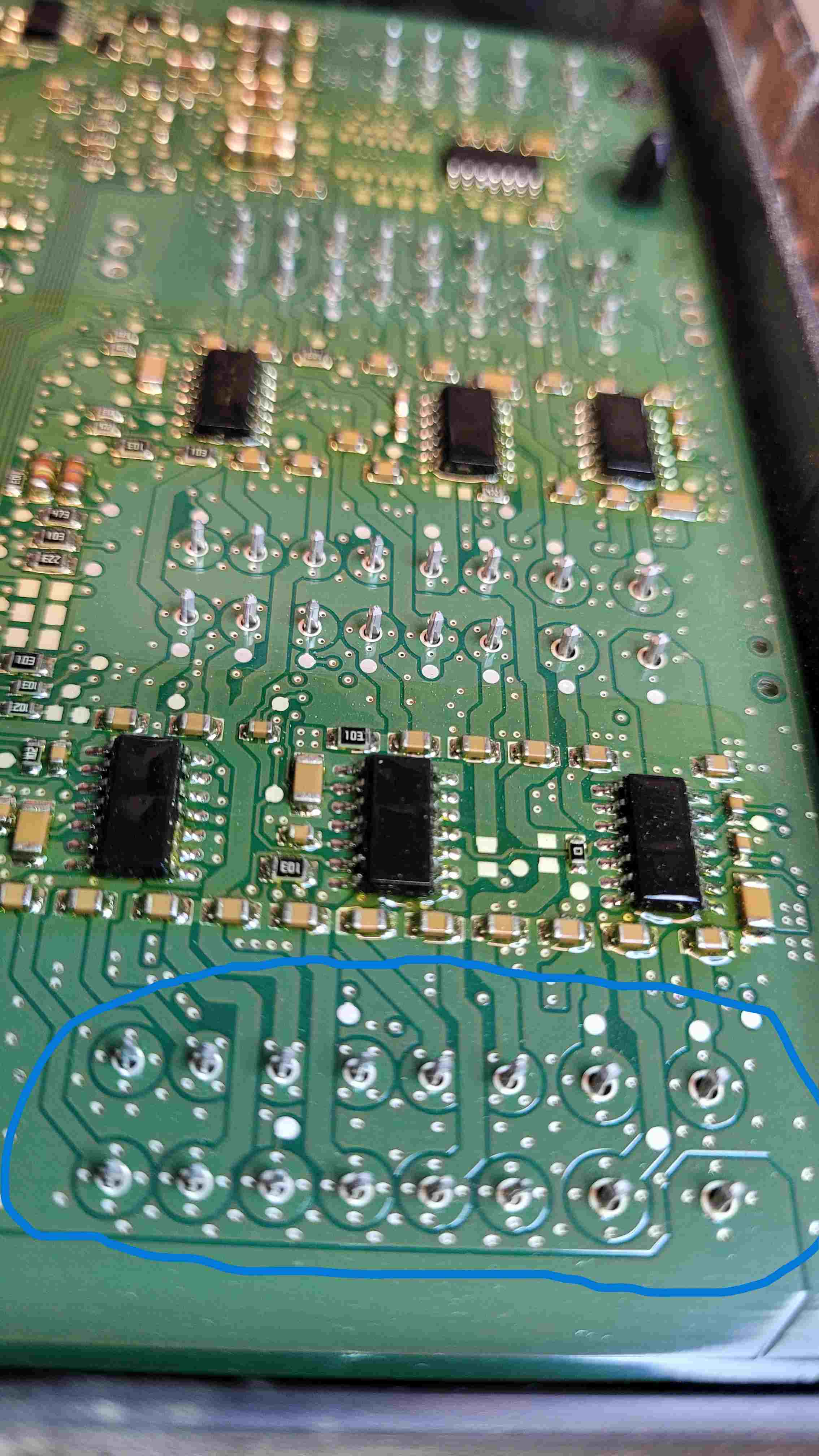

Ahoj,existuje metoda pro bezpečné vytažení desky elektroniky z lisovaných pinů?
Zde ř.j. Wabco,ovl.podvozku.

Chce to individuální přístup, podle konstrukce konkrétní jednotky. Tady je pinů hodně a přístup pod desku se zdá být pouze po stranách. Takže mě napadá udělat stahovák. Po všech 4 stranách založit plechy ohnuté do L, spodkem elka zavléknout pod desku, nahoře potom příšroubovat na rám a ten rozpínáním třeba pomocí závitových tyčí zvedat od základny, na kterou se přišroubuje skříňka jednotky. Práce, jak na kostele a přípravek bude pouze jednoúčelový :-(

Ta fotka je hanebná, nepozná se, jestli jsou kontakty těch pinů pružné, v tom případě by stačilo na každý pin nasadit trubičku, která je stiskne a uvolní. A pak jde deska i s trubičkami stáhnout.
Jestli jsou pevné, pak se nepočítá s opravou desky, ale rovnou s její výměnou.
Ale s tím stahovákem to za pokus taky stojí. A že by na to nikde nic neměli?

Bude to press-fit technologia. Vytiahnut sa to da jedine silou - doska by to pri spravnom postupe mala prezit, ale konektor asi nie.

Fotka hanebná je, ale zdá se mi, že se jedná pouze o čtyř(nebo kolika)hran, který je zalisovaný do trubky.
Já bych ty vnitřky nebo celý průřez odvrtal nebo spíš odfrézoval (za stálého intenzivního a pečlivého odsávání, aby se špony nedostaly kamkoliv jinam), v případě úspěchu opravy se pak celé propojky nahradí čímkoliv jiným vhodným.
Jo, pracné a bez záruky. Pročpak je ten servis tak drahý?

Vypadá to jako dvoubřit...
Silou to vytahovat nebudu,pinů je hodně,evidentně v desce drží fest.
Slibně vypadá varianta odvrtat,oatázka bude,zda nepoškodím prokovení otvorů.
Každopádně se o opravu pokusím(stálý zákazník,nová jednotka 83tkč)

Co s tím pak uděláš, pokud by se ti to podařilo odvrtat?

16 pinů je hodně? Hmmm...
Prokov dost možná poškodíš, ale na opravu je taky technologie. Jmenuje se dutý nýtek (případně zhotovený svépomocí z krimpovacích dutinek na kabely, které jsou z pocínované mědi, tloušťka stěny tak akorát).
Navíc jak koukám na tu zoufalou fotku, tak propojení vrstev je realizováno i dalšími prokovy v okolí propojek. Nicméně bude potřeba udělat podrobnou analýzu úplně všeho...
Jako pomůcka při odvrtávání či odfrézování (silně doporučuju tvrdokovový nástroj) může sloužit vodící trubička, třeba kousek silné injekční jehly. Při dostatečné šikovnosti pomůže vést nástroj a zabrání bočnímu kmitání, čímž minimalizuje poškození stěn otvoru.

Vidím tam těch pinů cca 62 :-) Nejspíš jsou konektory nedílnou součástí krabičky a jednotlivě vyndat nejdou.

Moje zkušenost s těmito konektory je , že cca polovina pinů povolí silou a druhá se vytrhne z těla konektoru . Naštěstí to není tak destruktivní a ty piny po vytlačení jdou nasadit zpátky.

Ano,piny jsou nedílnou součástí obalu.Škoda...spousta jednotek s lisovanými piny,je má volně průchozí obalem.Tady nee.

Mozno by sa dali tym obalom pretlacit silou. Polozit do kazdeho konektora na piny kus plastu orezaneho na vhodny rozmer a takto to cele vylisovat von.
