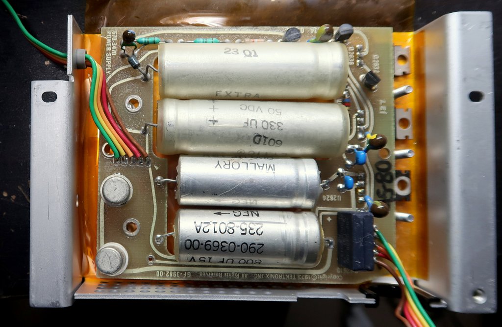

Pro představu, na fotce jsou kondy z pomocného zdroje osciloskopu Tektronix 475. Všechny v naprosto vynikající kondici.
Docela by mě zajímaly vaše zkušenosti (pomiňme řady teslácké zeleniny).

Takže pokud je původní dílo poctivé a nenamáhám ho nevhodným způsobem, tak vydrží.
Tento princip nakonec existuje napříč všemi obory.

Myslím, že celý ten humbuk okolo recapu přístrojů je nafouklá bublina.
V podstatě měním (nahrazuji za keramiku) preventivně jen tantaly v napájecích větvích, protože se mi už několikrát stalo, že tantal změřený (kapacita a svod) a zapájený zpět se po čase šlusnul a zahořel. Jako vazební je nechávám, tam jsem ještě vadný neviděl.
Není, je to postavený na reálným základě, ale týkajícím se právě jen určitý třídy elektroniky, kde byly oyebaný podmínky a součástková kvalita. Pokud mezi lidma běhala většina přístrojů, ve kterejch konstruktér namastil blízko k sobě elyty a hřející součásti, nebo kam výroba v rámci šetření a doslova katování kostů nacpala místo 105°C třídy součástek tu na 85°C nebo obecně PRCáckou šmejd-kvalitu, bylo naprosto běžný, že po pár letech takovýho provozu elyty utrpěly vážný ublížení na zdraví právě vinou vystavení nadměrný teplotě. A ty projevy byly tak typický a doslova unifikovaný, že prostě se stalo doslova sloganem "vyměň fšecky elyty". Dneska, kdy je mezi běžným lidstvem víc kvalitativních kategorií se to pak stává obtížnější a "standardní diagnóza" se stává chybnou.ondraN píše:...

No to rozhodně není.
Stačí si uvědomit souvislosti a "dělící meze" - jinými slovy jsem to popsal už výše, nebo v jiných vláknech.
Takže ještě jednou: pokud je kvalitní značkový elektrolyt provozován hluboce pod svými možnostmi jak tepelnými, tak elektrickými a všemi dalšími, tak obvykle vydrží. Důležité v této větě je každé jednotlivé slovo.
Tzv. "nová doba" (kdy většina ochcává, jak může - a to říkám coby bytostný zastánce trhu a svobody!*) popírá vše uvedené, k tomu navíc přistoupily spínané obvody všeho druhu, kde namáhání elektrolytů je z principu řádově jinde a nároky na ně jsou úměrně vyšší.
Technický závěr: při opravě takřka čehokoliv prostě vezmu měřič ESR a "projedu" všechny elektrolyty a větší keramiky. Není důvod to neudělat - tedy kromě lenosti.
