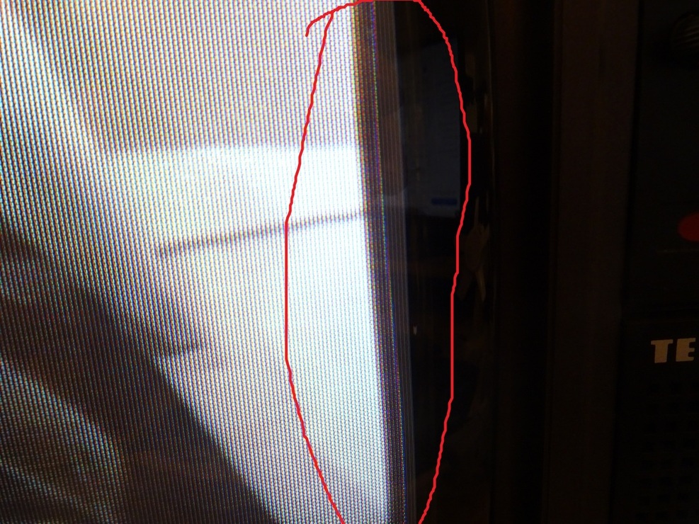

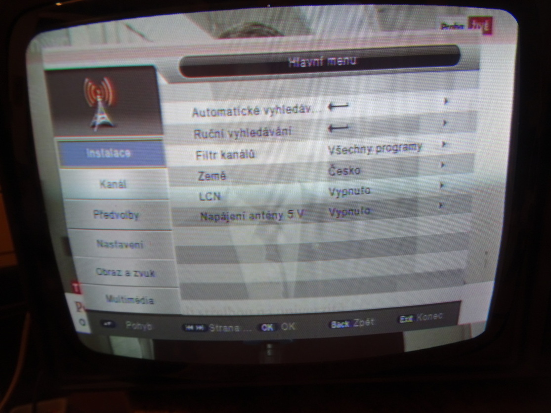

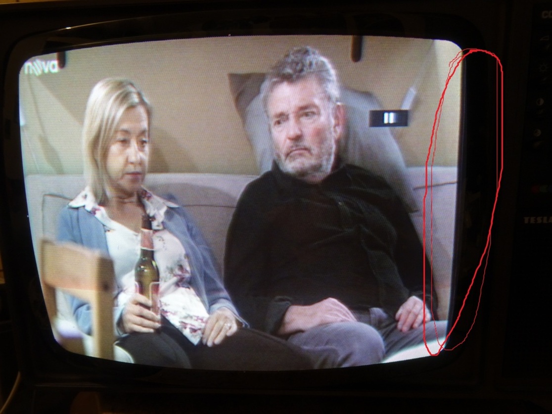

Posílám fotky jak vypadá obraz v běžném provozu. Obraz sice necestuje, ale je stále posunutý.
Při opravě se vyskytl další problém, ale ten je snad vyřešený.
Ještě jsem zkoušel kroutit trimrem na modulu R. Obraz se trochu roztáhnul, ale mám pocit, že pak se obraz s časem víc posouval. Ted by měl být ve výchozí poloze.
V této situaci obraz už víc posunout doprava nejde.

To vypadá, že už je posunutý rastr. Zkontroluj ještě C46, D42, případně C43. Zrovna ten C46 bývá dost zatížen. Oravan nemá trimr pro středění rastru (ss proud vychylovačkama) a trimr na modulu S nastavuje jen fázi obrazu. Pokud je posunutý rastr, fáze už to nedožene. Zjisti, jestli ti to cestuje posunem rastru, nebo jestli se mění rozdíl mezi koncem rastru a koncem aktivní části obrazu.
Asi bych trochu zvedl napětí a tím i šířku obrazu a víc bych si s tím nedělal starost :-)
