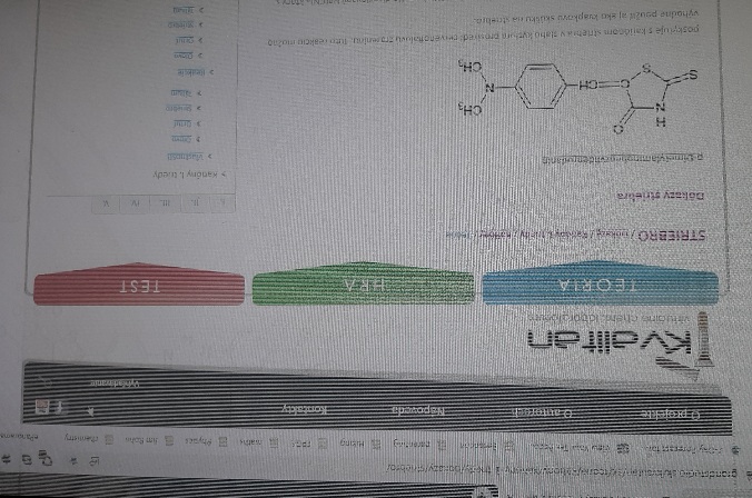

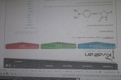

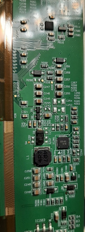

prosim vedeli by ste mi pomoct s nasledujucou chybou? Na LCD paneli sa objavuju zvisle tenke pasiky napriec celou vyskou v oblasti, kde je aktivna cast obrazu. Na ciernom pozadi sa pruzky neobjavuju. Vsimol som si, ze na doske displeja sa nachadza spinany menic s malou 4.7uH cievkou, ktora sa dost hreje a cvrlika. zdroj ovlada neznamy i.o. v DFN 36vpuzdre.
Typ LCD je Samsung CY-MM270BNEV1V.

Já tam na té mizerné fotce žádné svislé čáry nevidím.

V tomto pripade su biele ciary vodorovne.
Ak na monitore beha oznam o nepripojwnom kabli, ciarky su zvisle, v pritomnosri toho hybajuceho sa textoveho bloku, na ciernwj obrazovke nie.

mimochodom, to nie je mizerna fotka, to je skutocne to, co sa objavuke na monitore.

Jestli myslíš to hrubé vodorovné řádkování, tak to vypadá na vadu panelu.
Ale dost těžko se to posuzuje, když to nevidím v reálu.
