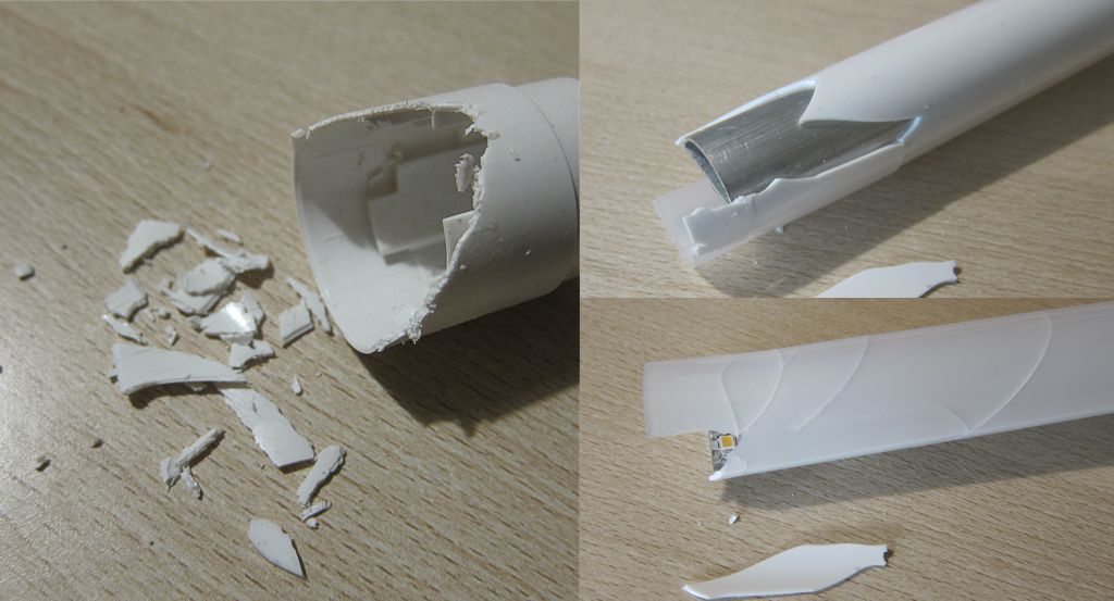

Potřeboval jsem rychle vyčistit kousek plastu z LED trubice od lepidla z polepky. Šáhnul jsem proto jako obvykle po manželčině odlakovači a nevšimnul si, že acetonový zaměnila za ten DERMACOL ( https://www.dermacol.cz/produkt/odlakov ... z-zapachu/ ). Kápnul jsem na kousek vaty a to co pak nastalo, mě úplně zděsilo 8O
Lepka povolila, ale u toho plastu, nastala behem pár vteřin, totální destrukce. Normální odlakovač s acetonem, rozleptá občas povrch, u tohohle odlakovače zůstal povrch netknutý, ale plast se rozpadnul v podstatě na prach. Šířilo se to po tom plastu jako mor, kde to přišlo do styku, s odlakovačem, tam plast okamžitě ztvrdnul, zkřehnul a začal se drolit. Zkusil jsem to i na koncovce té trubice a to samé! LED trubice samozřejmě na vyhození. :evil:

Z akeho plastu to bolo?
Pouzivaj len izopropanol a lieh.

Super. To sa niekde zíde. Ešte keby to tak vedelo rozložiť zalievacie hmoty...
dermacol.cz píše:Složení
PROPYLENE CARBONATE, PROPYLENE GLYCOL, GLYCERIN, AQUA, BAMBUSA VULGARIS SAP EXTRACT,
TOCOPHERYL ACETATE, RETINYL PALMITATE.
wikipedia píše:As a solvent
Propylene carbonate is used as a polar, aprotic solvent.[7] It has a high molecular dipole moment (4.9 D), considerably higher than those of acetone (2.91 D) and ethyl acetate (1.78 D).[1]...
Electrolyte
...it is frequently used as a high-permittivity component of electrolytes in lithium batteries,...
...However, it is not used in lithium-ion batteries due to its destructive effect on graphite.[9]

Co to bylo konkrétně za plast, jsem nezjistil, není tam nic vyražené. Je vcelku odolný a relativně pružný. Tedy byl, než jsem na něj "šáhnul" tím odlakovačem. :?

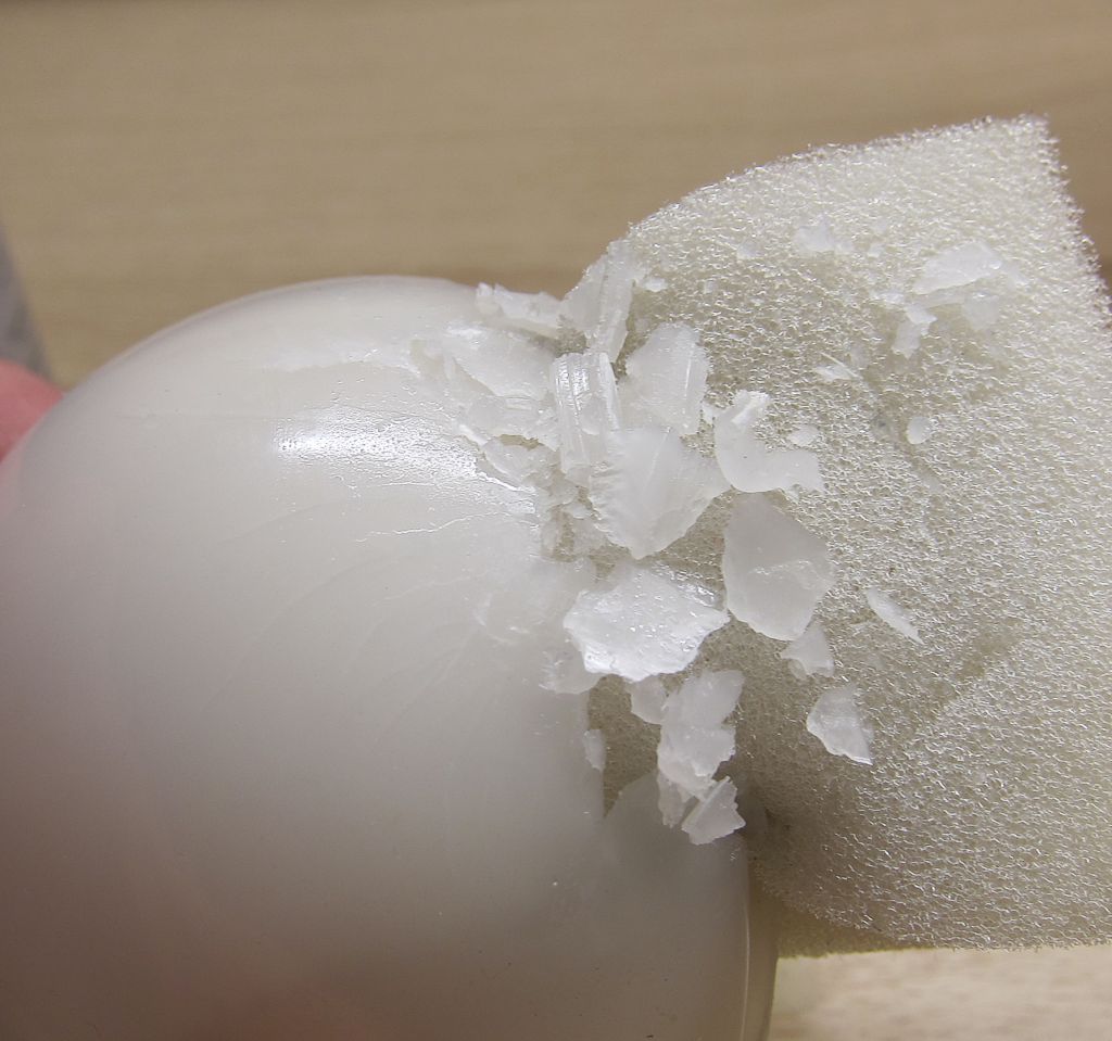

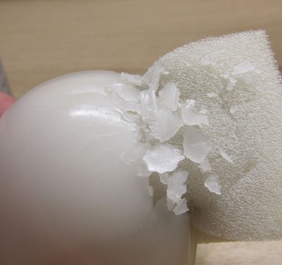

Zkoušel jsem různé materiály v okolí a jediné na co jsem narazil, kde to funguje na 100%, je opět LED světlo, tentokrát kryt LED žárovky. Netušíte, z čeho se dělá? Někde jsem četl, že se LED trubice dělají polykarbonátu.
