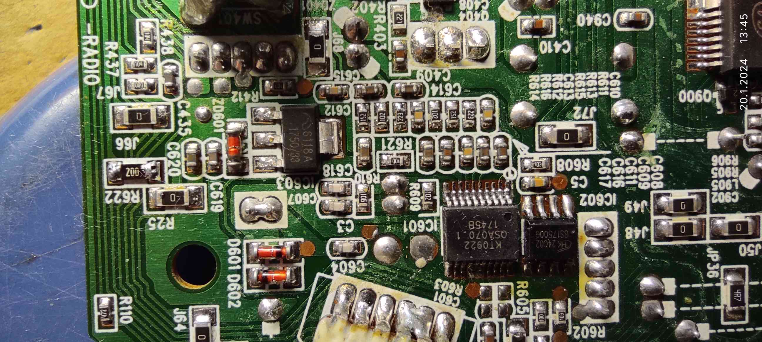

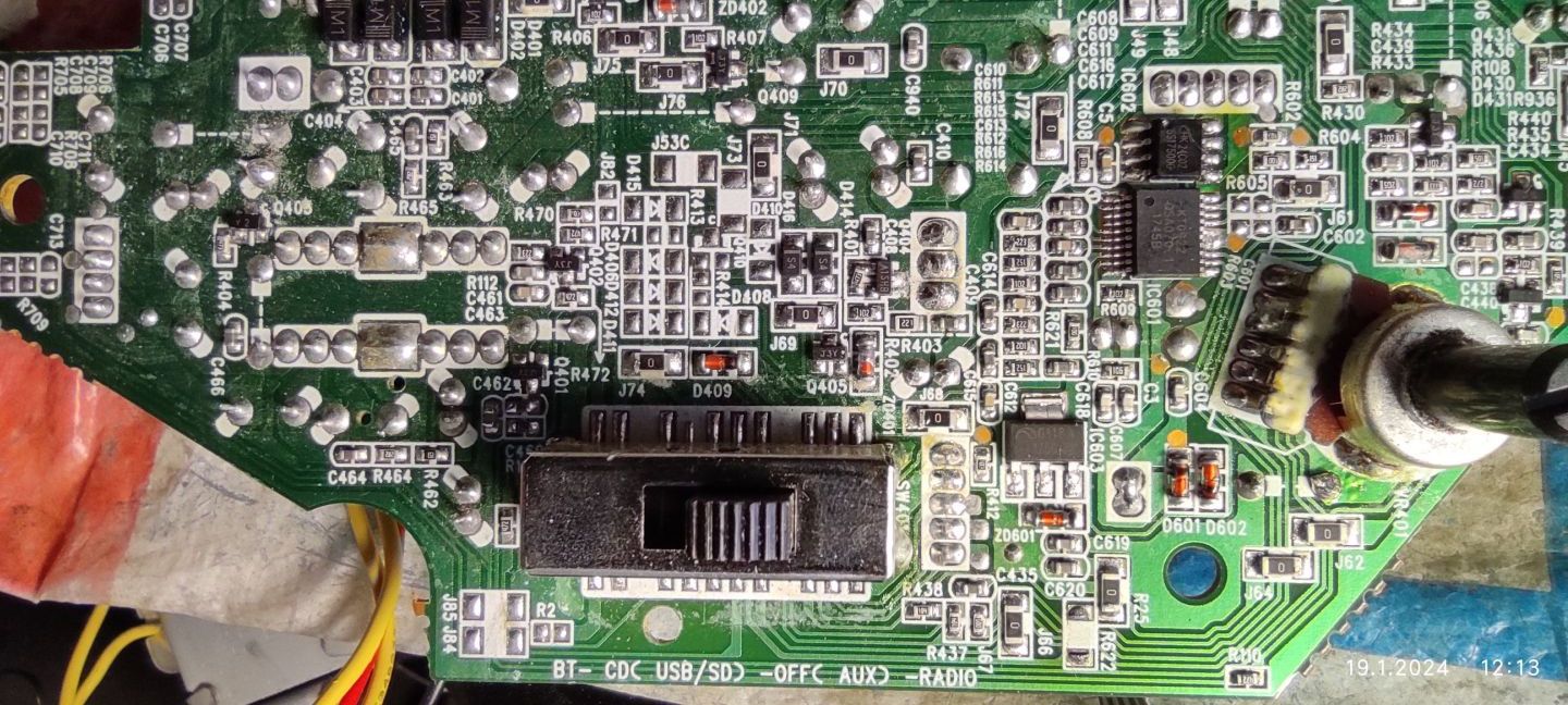

Rádio ji údajně zničeho nic přestalo hrát, když jsem rádio zkoušel tak nebylo slyšet ani šum. Proto jsem vyzkoušel zda jde na něm přehrát alespoň MP3 což se ukázalo funkční takže koncák je v pořádku. Hledal jsem na internetu zda by byl ke stažení servisní manuál ale nikde ke stažení není, je pouze užívatelská příručka.
Je to Made in China takže asi nejspíš konečná. Jak by měl někdo nápad byl bych vděčný. Na vstupu rádia je IO KT0922 tak jedině budu muset začít od něj.

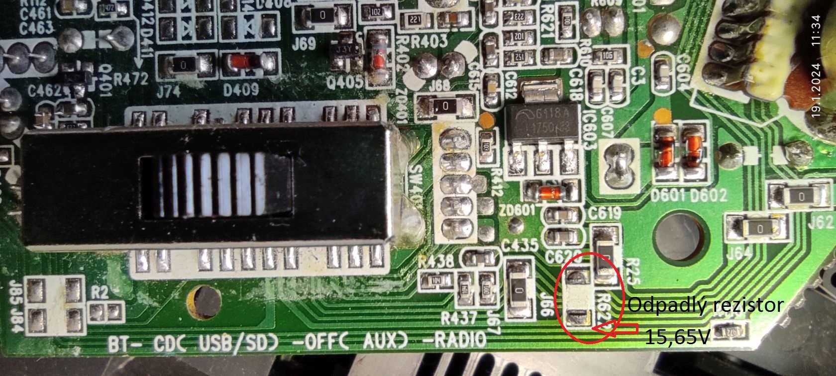

Na přívodu R622 je napětí 15,65V. Obracím se s prosbou na vás zkušenější o radu jakou hodnotu toho rezistoru bych měl použít aby něco neshořelo, počítám že by to mohlo být v řádu ohmů.

Po chvilce vypnutí jsem ještě jednou rádio zapnul a změřil jednotlivé napětí.
11,92V - Před 20Ω rezistorem
7,94V - Za 20Ω rezistorem
3,33V - Výstup stabilizátoru ME6118A
Vyzkouším ještě připájet paralelně další 20Ω rezistor a když i tak se budou hřát tak tam dám nulový rezistor.
