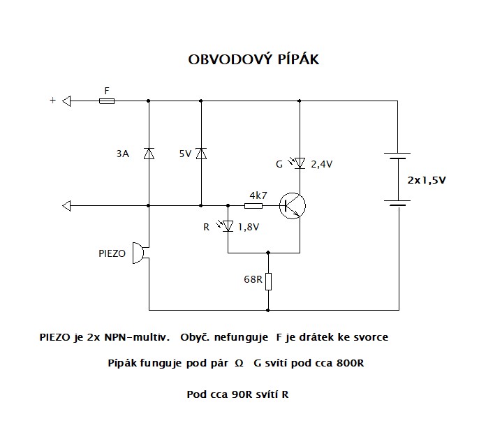

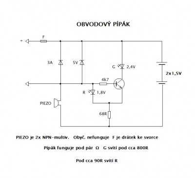

Na starém známém zapojení mám už 20? let přidaný pípák. Musí být ale postaru, s oscilátorem a ještě jsem ho musel poladit aby chodil od 3V. Pojistku a diodu vřele doporučuju, připojení na 24V to pak nevyčudí. 230 snad při MN není. Je to vestavěné do staré hranaté vadasky, 2xAA vydrží roky.

Jo a pozná diodu OK a vadnou, i dvě v serii.
