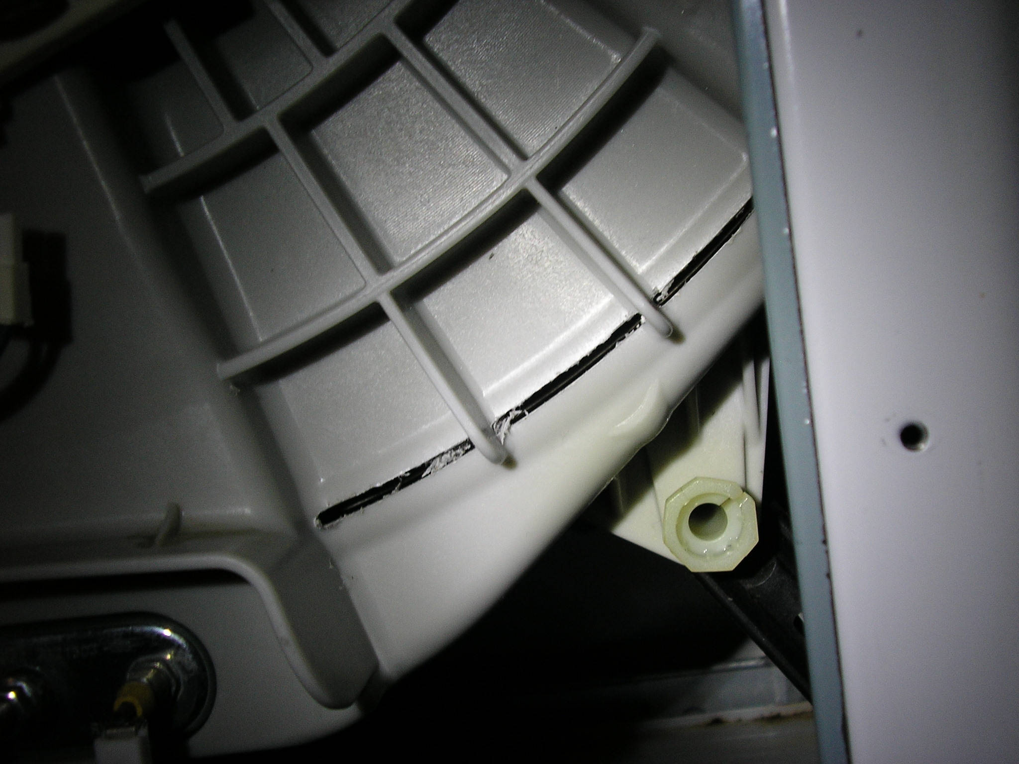

Takže ženuška chtěla ještě vyprat, než to pořádně opravím, tak jsem jí to zadekloval a ono to vesele teklo :D
Zadní víko bubnu probroušené skrz, v klidu je tam mezera asi 10mm, ale když se to zatíží vibrací bubnu s prádlem, tak se na spodní straně zareje vnitřní buben do zadní stěny plastový vany.
Co si pamatuju, tak plechový vany tam měli zpevnění zadní stěny hliníkovým křížem, tady jsou jen plastový žebra, jako v polokeckách, taky to hned rozšlapu, jak se to odlepí od toho papundeklu, co je tam jako vložka.
Rozebírat to nebudu, buď je vyhnitý vnitřní ložisko a pod zátěží je tam vakl, nebo popraskaly nějaký výztuhy v zadním díle vany.

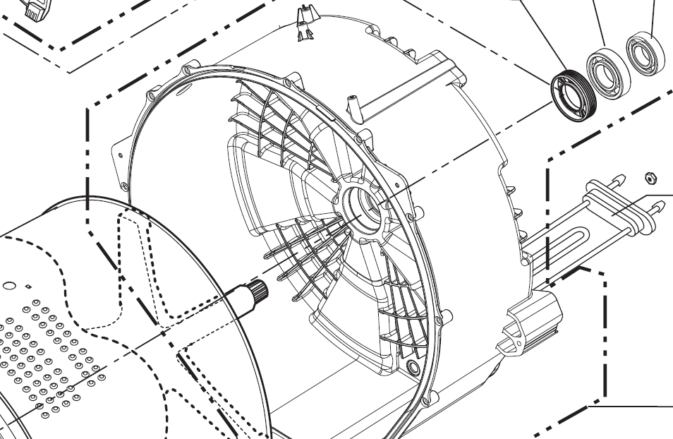

Ten "tlukot" upozorňoval, že jsou v háji hlavní ložiska díky netěsnícímu guferu. U známých jsem na to včas upozornil i stačilo vyměniti ložiska a onen těsnící prvek. Funguje jim to dosud (cca od zimy 2017). Téžžž bezřemenová LG. Plastová vana byla půlitelná a gufero nestálo moc peněz.
Chce to aspoň jednou za půl roku přezkoumat stav ložisek (vzít za okraj nerezového bubnu, snažit se ho "přizvedávat" a posoudit tím, jestli mají ložiska vůli). Ale málokdo (z technicky založených) na to pamatuje.
