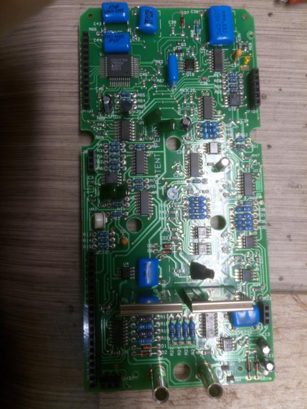

Nemáte někdo touhle stařešinu? Při měření větších kapacit je hláška FUSE a blokace, možno jen vypnout. Podle návodu je přerušená pojistka, ale není. Co to?

Tak jsem v prvé řadě vyměnil baterku, měla teda 8,6V, ale asi pět let stará. To nepomohlo, takže jsem ho rozebral a pohnul nepatrně, spíš rozhýbal tam a sem ty dva trimry a OK. Vím že přesnost, ale procenta nehoním. Je to docela slušně udělaný, ne čína.
