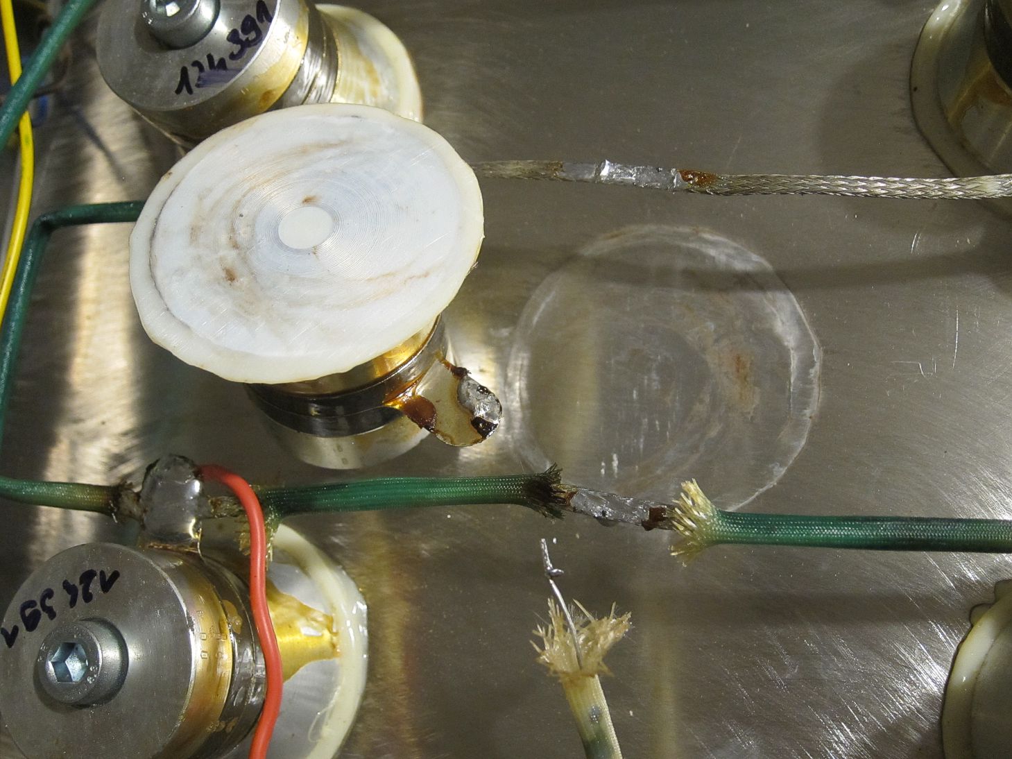

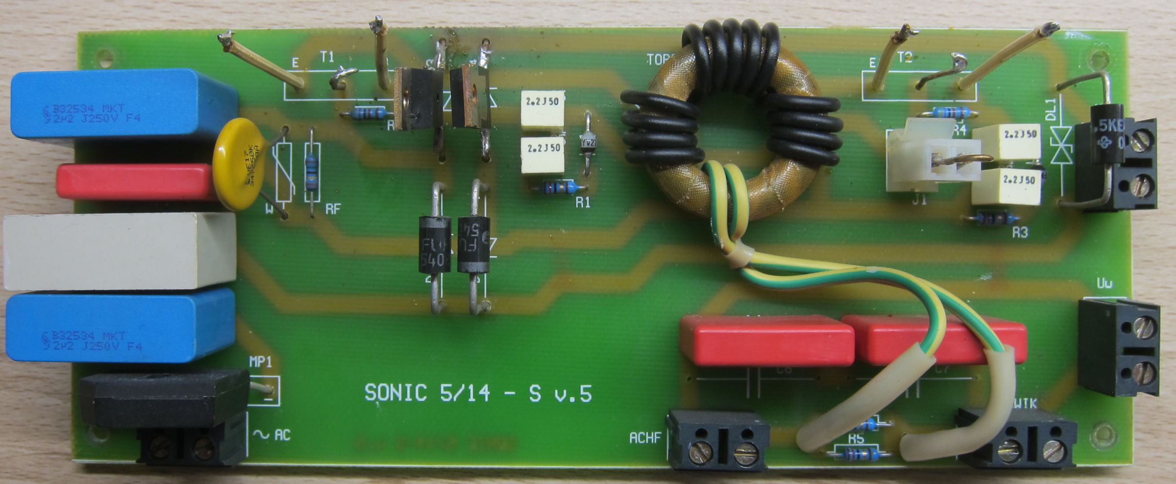

Přestala fungovat a po rozebrání jsem zjistil, že je spálená pojistka na přívodu, na tištěném spoji dioda D4 - BYT 12P 800A a tranzistor T1. Bohužel výrobce vybrousil označení tranzistorů a tak vůbec netuším co je tam za typ. T2 je funkční, NPN v pouzdře TO3. Výrobce udává ultrazvukový výkon: „2x400 W (šp.) za periodu“. Peizoměničů je tam 5, z toho jeden je upadlý od vany. Je možné, že destrukce součástek nastala díky tomu upadlému piezoměniči? Netušíte, co bych mohl použít za tranzistory jako náhradu? A čím mám ten upadlý měnič přilepit? Za každou radu dík.

Tranzistory by snad mohly být BUX48A.To piezo porovnej ohmetrem s ostatními.Přilepit by to šlo teplovodivým lepidlem

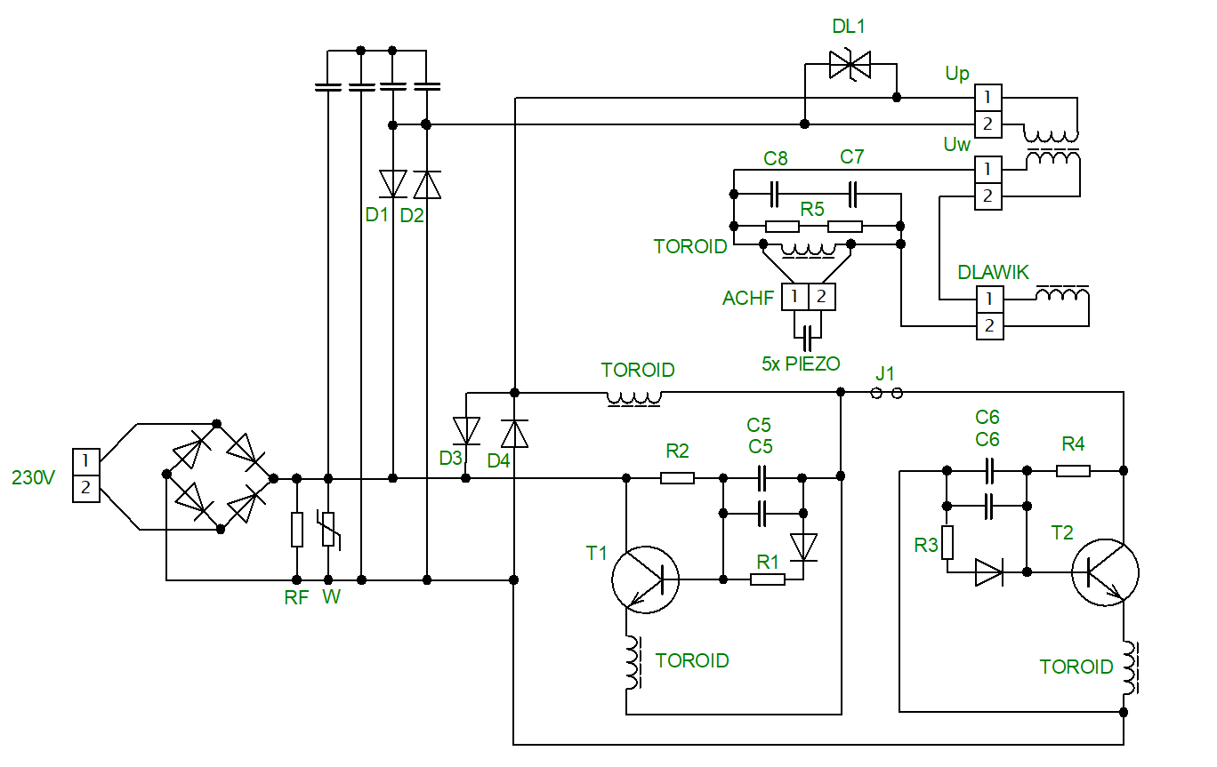

Ak prekreslíš schému do zrozumiteľného tvaru, tak zistíš, že T1 a T2 sú rovnaké a že je to štandardné zapojenie aj pračiek Teson od Tesly.

Odlepený menič je veľmi pravdepodobnou príčinou. Správa sa ako rezonančný obvod a bez tlmenia sa rozkmitá tak, že sa niekde niečo prerazí. Preto sa nesmie zapínať bez vody.

Jovo, pokud by sis tam chtěl dát SU169 v pozdře TO3, dej vědět. pošlu Ti 2 kousky grátis :wink:

Děkuji za nabídku, taky jsem nad tím uvažoval, mám jich doma určitě někde pár z TV. Otázkou je, jestli nebudou výkonově slabé?
Zase takový specialista na náhrady součástek nejsem a podle zapojení to odhadnout nedokážu. :(
Jinak, co jsem koukal na youtube , většina to lepí dvousložkovým epoxidem, tak to asi zkusím taky.

Nejsou normálně ty UZ měniče k vaničce přibodované a tím epoxidem jenom oblité?

Hape píše:Nejsou normálně ty UZ měniče k vaničce přibodované a tím epoxidem jenom oblité?
Tak to bylo evidentně jen přilepené po celé ploše. Podle toho, jak ten materiál vypadá, to bude skutečně nějaký epoxid.
Ještě jsem koukal na ten plech pod ním a podle toho „poškrábaného místa od šroubu“, to asi nějakou malou chvíli fungovalo. Kolega i o jiném zvuku něco říkal, škoda, že to hned nevypnul. :(
Co jsem ho měřil, tak má více jak 50 M ohmů a cca 4nF. Tak snad bude v pořádku.

Tavné lepidlo je pružné a pro toto nevhodné. Zatlumí vibrace.

Vyměnil jsem spálené součástky, použil ty tranzistory BUX48, přilepil dvousložkovým epoxidem měnič a zdá se, že je to funkční. Děkuji všem diskutujícím za rady.
