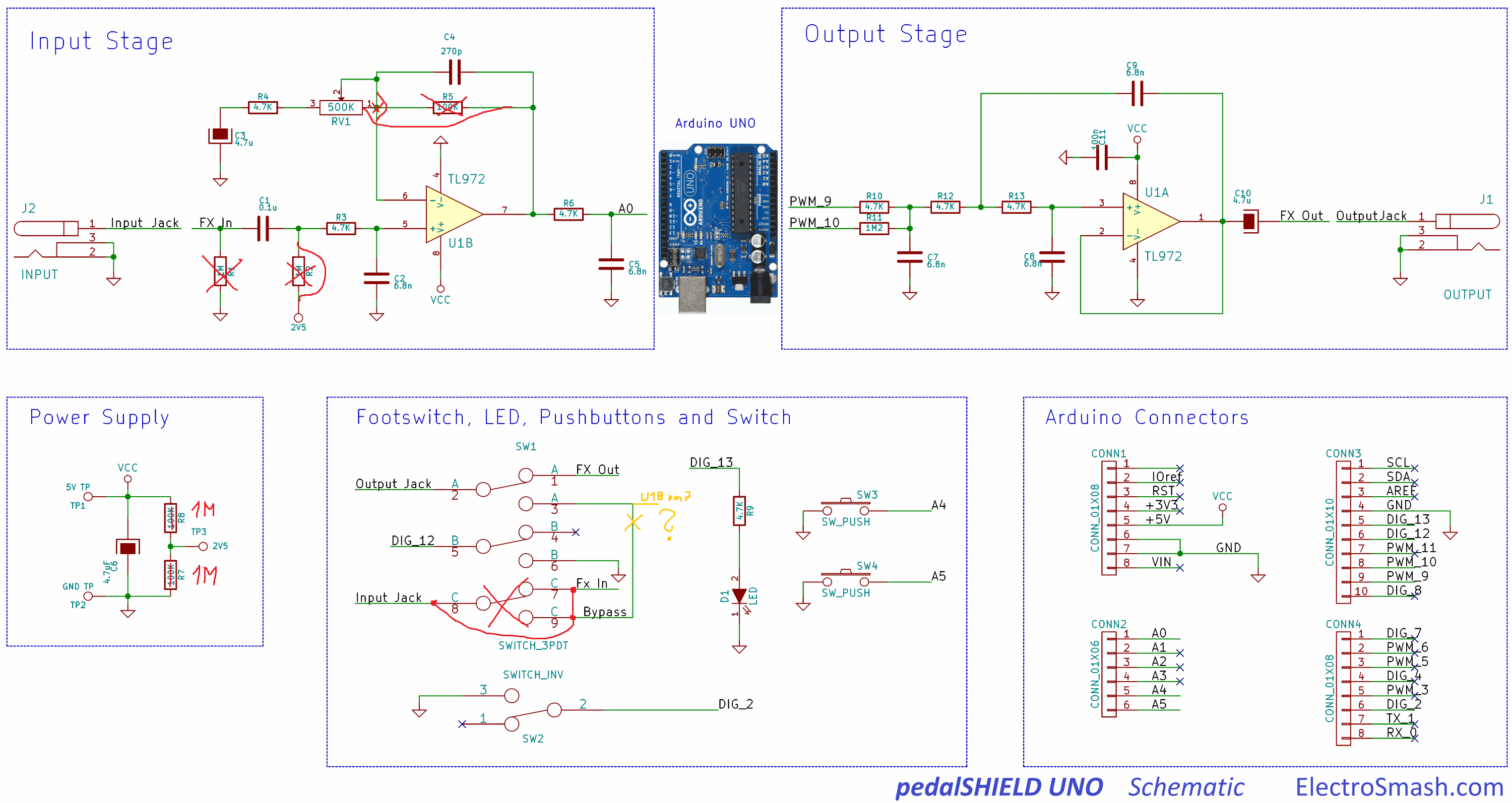

Na internetoch som našiel zaujímavý projekt Arduino UNO Guitar Pedal.
Až na TL972 sa to dá poskladať zo šuflikoových zásob. A to je hneď prvá otázka, že čím nahradiť v naších končinách tento operačný zosilňovač. Alebo je tak dobrý, že sa mi oplatí z ďaleka objednať rovno 100 kusov do zásoby aj pre iné arduinové projekty? V miestnom obchode podľa webstránky by snáď mal byť MCP602. A tu sa natíska hneď druhá otázka. Vypili konštruktéri príliš veľa kávy, alebo prečo je tých MCP6xx až MCP6xxx tak veľa rôznych typov?
Čo sa týka zapojenia toho gitarového efektu, chcel by som zmeniť vstupný a výstupný operačný zosilňovač na kompresor a expander, aby sa efektívnejšie využil A/D prevodník. Tak keby mal niekto jednoduché overené zapojenie s 1N4148 diódami, aby som nemusel objavovať koleso...
Ďalšiu úpravu by som si predstavoval v znížení výstupného šumu zmenou výstupu z jednoduchého PWM na sample-hold... :roll: :?:

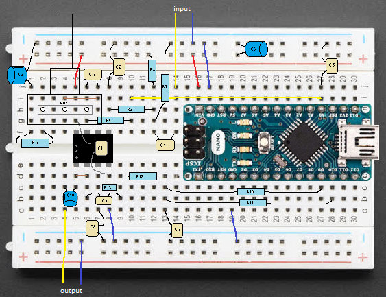

Začal som to skladať skúšobne na denko a prišlo mi to príliš prekomplikované, tak som na začiatok vyhádzal nejaké zbytočnosti.

Čus, jen zběžně jsem se na to mrknul a asi to fungovat bude... Mám dvě poznámky:
- nechceš udělat záporné napětí pro operáky alespoň pomocí 7660?
- nechceš se vykašlat na Arduino UNO a dát tam nějaké, které má DAC?

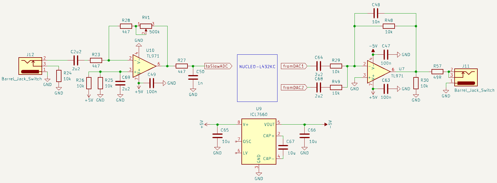

A aby to k něčemu bylo, tak přikládám schéma, jak by to mohlo vypadat, kdyby jsi nechtěl jen hračku na programování, ale kytarový efekt... Ta procesorová deska NUCLEO-L432KC má stejné rozměry a piny jako to Arduino Nano. Má dva DAC kanály a dá se programovat v Arduino IDE. Navíc je to rychlé, a klidně můžeš počítat i s plovoucí desetinnou čárkou. Má to hromadu paměti, tak si můžeš ukládat jednotlivé efekty. DAC je tuším jen ∑-Δ, ale pořád úplně jiné kafé než tvůj napěťový dělič nebo filtrované PWM...
Zbytek je na tobě. ;-)

C48 má být jen 1 nF (pro cca 15 kHz max frekvenci na -3 dB).

4k7 vstupná impedancia pre gitaru je asi trochu málo. Väčšinou je tam 500k

@samec, to jsem zkopíroval od tebe, pokud do toho půjde kytara přímo, tak 4k7 ten signál ze snímačů zabije EDIT, aha teď vidím, že jsi to měl na kladném vstupu... Takže použít tvůj vstup.
