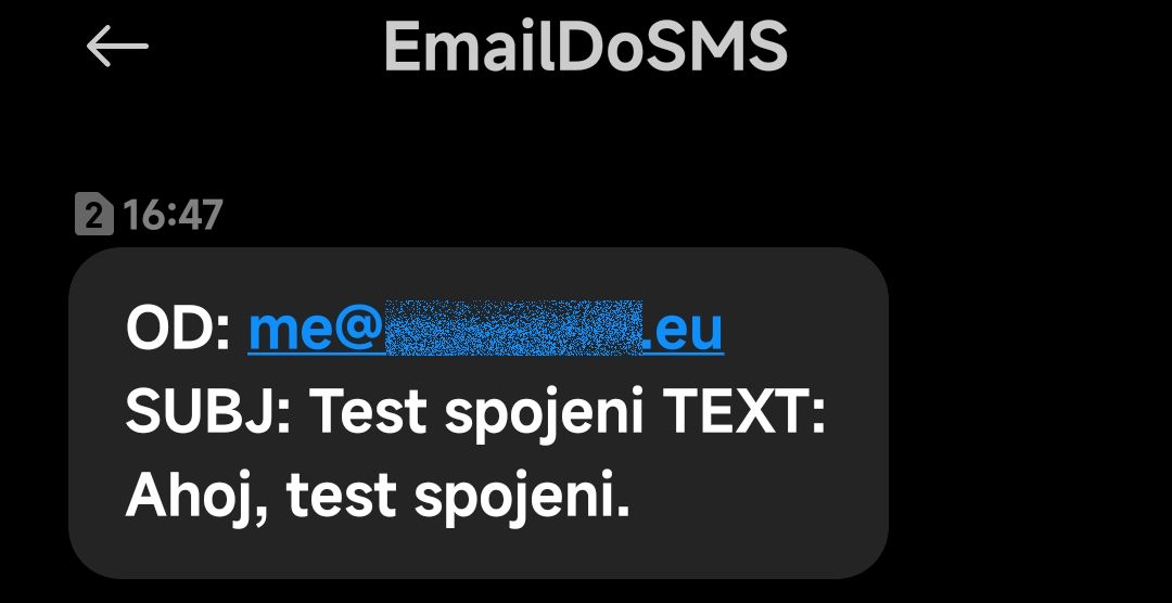

Mám, hned prvně jsem psal, že pokud pošlu email z volny, seznamu nebo google na 603xxxxxx@sms.t-mobile.cz, tak mi textovka na mobil přijde. Prostě je problém jen v tom, že Volny nepřepošle dál to co přijde z Google. Zkoušel jsem nastavit na Volnym filtr aby vše, co přijde s předmětem "odesláno z ESP8266" se označilo jako důležití zpráva. A to chodí ale jak dám něco kolem přesměrování tak nic. Zkusím to udělat přímo na Google.

Mohl bys prosím rozepsat, jak jsi to udělal? Já se dostal do stavu kdy nastavím v Google přeposílání na adresu 603xxxxxx@t-mobile.cz a kontrolně taky na yyyyyyyy@volny.cz. Na Volny ta zpráva z Wemosu D1 přijde, na T-mobil ne. Nevím kudy dál. Přitom když zkusím z nastavení přeposílání v Googlu volbu "znovu poslat email" tak mi textovka na mobil přijde. Úplně stejnej stav jako když jsem to zkoušel přes Volny, zpráva z Wemosu dorazí ale přeposlat na mobil nejde. Ale z Volny poslat email jako textovku jde. Jen nechodí to přeposlání příchozí dál.
