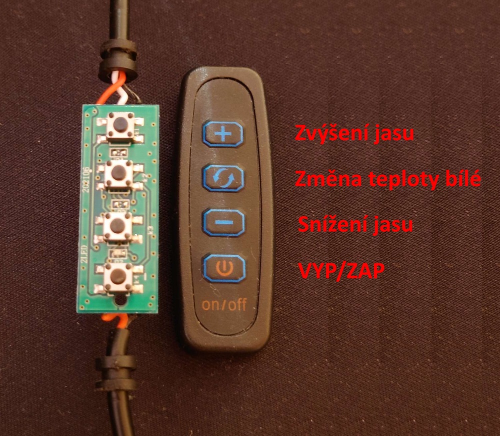

Ahoj všem,
Tohle je moje světýlko: https://send.portailpro.net/download/31 ... 69zP74b5yg
Do vypínače jde 12V (2A), jestli se nepletu..
Blbne mi tam vypínač a potřebovala bych nějaký jiný: Obrázek
Může mi někdo poradit jaký náhradní si koupit?
Mocinky děkuji.

Aká je funkcia tých štyroch tlačidiel?

Na tom plošňáku viz obrázek přiložený v úvodním dotazu jsou z jedné strany spínače a z druhé strany je driver pro řízení LED dle popsaných funkcí na níže přiloženém obrázku.
Horním tlačítkem se zvyšuje jas LED.
Tlačítkem pro změnu teploty bílé se opakovaným stiskem postupně přepínají tři možnosti:
- teplá bílá
- denní neutrální
- studená bílá.
Pod tím je tlačítko pro snižování jasu LED.
Spodním tlačítkem se lampa vypíná / zapíná.
Podobný ovladač má tato levná stolní LED lampa, která se dá koupit na Allegro.cz. Samostatně se ten ovladač asi nikde neprodává. Takže jedině koupit tu LED lampu na Allegro.cz nebo nějakou jí podobnou a zkusit použít ten ovladač z ní. Nebo prostě tu starou LED lampu zahodit a koupit si novou, protože výměnou toho ovladače v podstatě měníte celou řídící elektroniku LED lampy, takže je otázkou jestli to vůbec stojí za to se s tím piplat a jestli není spíš lepší si prostě koupit celou novou LED lampu.

Ano přesně takové funkce to moje má,
A na jakém principu ten spínač funguj, že se nedá místo něj pořídit samostatně jiný?
Mě by stačili funkce ON/OFF a změna světla.
Jeden kabel bude minus druhy plus a ten třetí je?
Jinak kvůli tomu spínači nebudu kupovat celou novou lampu :-D

Mrkněte na tento mini ovladač LED. Je to stavěné pro 12voltové LED pásky. Nevím zda to bude plně kompatibilní s tím zbytkem vašeho světýlka. Napájení to zvládá v rozmezí 5 až 24V DC. Takže pokud zdroj k tomu Vašemu světýlku dává 12V DC pak by to s tím mohlo fungovat.
Vstup k připojení napájení na mini ovladači jsou jen dva vodiče označené + 5-24V - a podobné to bude zřejmě i na tom ovladači na vstupu označeno jen + a - akorát, že tam máte jen 12V DC což by mělo stačit i pro ten mini ovladač. Takže dráty od zdroje 12V DC přepojit z původního ovladače k tomu světýlku k tomu mini ovladači na jeho vstup + 5-24V -.
Na výstupu má to Vaše světýlko zřejmě dvě sady LEDek, které mají společné anody tj. společný plus viz drát připojený na L+ a každá ze dvou sad má samostatnou katodu tedy svoje mínus viz dráty připojené na LW (bílá LED sada) a LY (žlutá LED sada).
Mini ovladač je stavěný pro 12voltový LED pásek tedy výstup 12V DC kde je jeden plus a jeden mínus označeno + LED -.
Společné anody od dvou sad LEDek na tom Vašem světýlku tj. drát připojený na původním ovladači k L+ přepojit na mini ovladač na výstup + LED.
Katody od sad LEDek na tom Vašem světýlku tj. dráty připojené k LW a LY přepojit k mini ovladači na výstup - LED buď obě současně tedy bez volby teploty bílé a nebo si koupit dva ty mini ovladače a každou z těch dvou sad LEDek na Vašem světýlku ovládat jedním z nich.

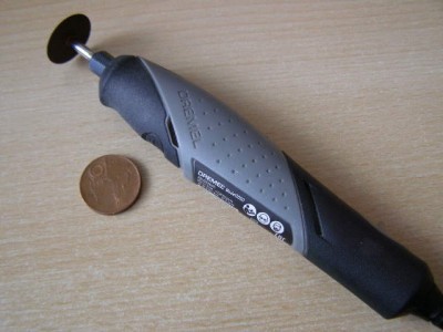

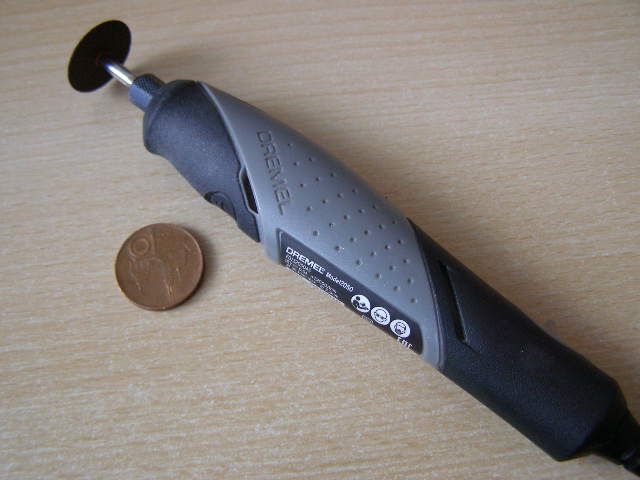

Souhlasím s řešením admina, výměna všech mikrospínačů. Nevím jaké jsou tvé možnosti ale pro jistotu upozorňuji žádná trafopájka. Ta povede jen k destrukci plošného spoje. V domácích podmínkách je možné použít mikroflexu a odbrousit čtyři nohy těsně u spínače. Jehlovým pilníčkem by to šlo táké ale blbě. Dále mikropájkou nahřát a zbytky odsát. Potom třeba kolíčkem na prádlo přidržet nový spínač přes matičku a postupně zaletovat. Přes matičku aby se netlačilo na čudík.
Kup si nějaký ten spínač navíc.
Tak ať se podaří, zahodit se to dá vždy.
